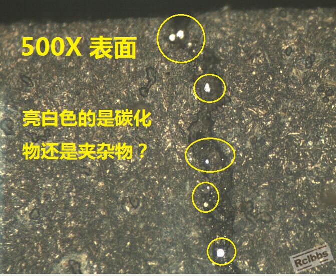

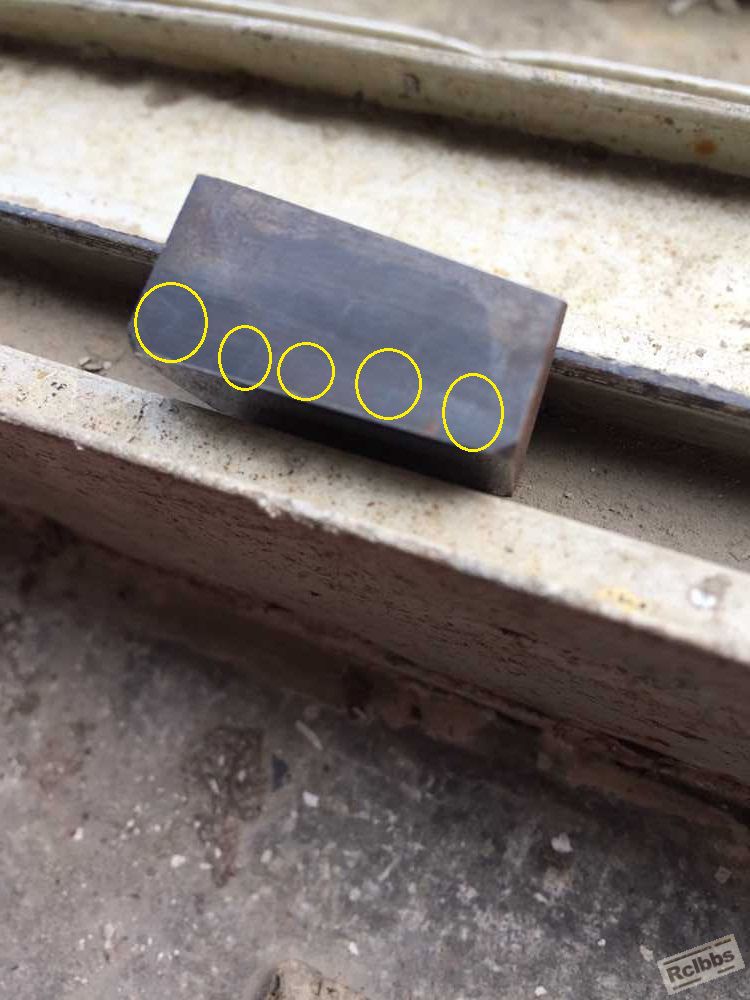

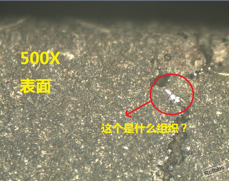

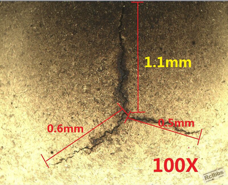

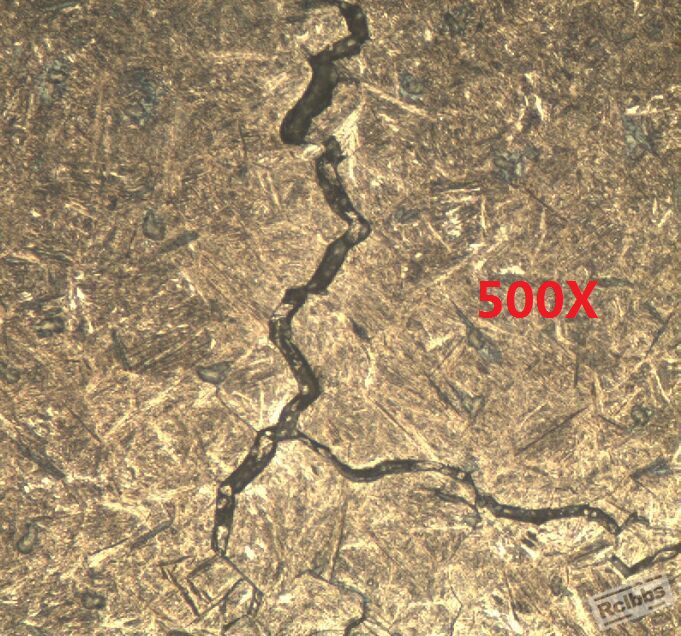

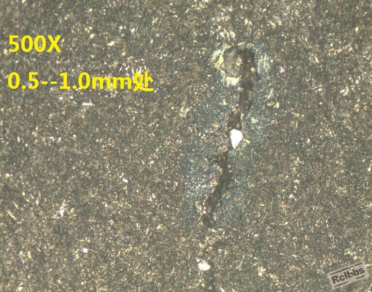

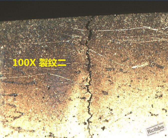

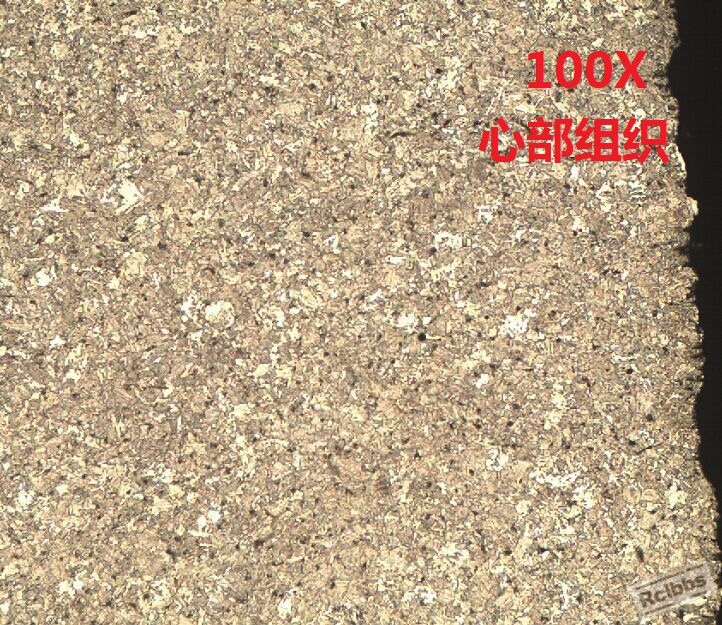

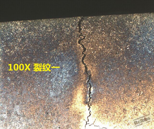

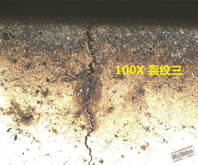

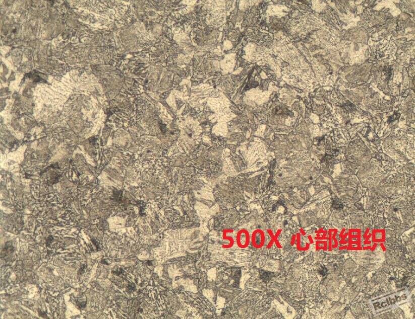

(图片顺序发反了,从下面往上看)前辈们好,请教下各位:我单位有一批齿轮经渗碳淬火后在磨加工环节发现裂纹,材料为20CrMnti,锻件粗加工后先920℃正火,精加工后进行渗碳淬火,具体工艺为:900℃渗碳(总时间约21小时),随炉降温至810℃并均温一小时,之后淬油。这个品种的活已经做了很多批次,第一次发现这种开裂现象。在此请教各位前辈分析下开裂原因!谢谢大家!

jswxiekai 发表于 2015-10-9 12:28
一开始看了下裂纹的深度,觉得磨削裂纹不太会有1.5mm左右的深度,小弟金相水平有限,难以准确分辨,还望 ...
裂纹深度和多少,取决于磨削力大小和热处理残留应力大小以及杂质含量多少等,不能认为裂纹浅就不是磨削裂纹,应当具体情况具体分析。

发表于 2015-9-29 20:44:49 | 显示全部楼层
从金相看,裂纹为原材料(渗碳前)产生的,白色物为磨削粉屑,供参考。
签到天数: 29 天
发表于 2015-9-29 21:21:03 | 显示全部楼层
同意楼上的观点。建议楼主重新抛光腐蚀试试看,那白点是否还在。
签到天数: 9 天
 楼主| 发表于 2015-9-30 08:12:22 | 显示全部楼层
谢谢分析,但是如果在渗碳前就存在裂纹的话,金相里裂纹两侧应该有明显渗碳痕迹,现在看看好像没有~
签到天数: 9 天
 楼主| 发表于 2015-9-30 08:20:47 | 显示全部楼层
样品上一共有5道这样的裂纹,形态和深度都差不多,只有发照片这条在主裂纹上能看到白点,估计不是磨削粉就是制样时混进去的垃圾吧
发表于 2015-9-30 08:25:10 | 显示全部楼层
jswxiekai 发表于 2015-9-30 08:12
谢谢分析,但是如果在渗碳前就存在裂纹的话,金相里裂纹两侧应该有明显渗碳痕迹,现在看看好像没有脱碳 ...
        你可以沿着裂纹把它剖开,取样后检查裂纹垂直方向有无渗碳层来验证是否是热前裂纹
签到天数: 9 天
 楼主| 发表于 2015-9-30 08:32:48 | 显示全部楼层
恩,现在这个样品就是这样做的,一开始怀疑是磨削裂纹,现在看看没有磨削二次淬火痕迹,而且裂纹深度和形态也不像磨削开裂;但是渗碳淬火的金相看看还是很正常的,没有明显碳化物,组织级别也不算差,怎么会莫名其妙产生这样的裂纹呢?
发表于 2015-9-30 08:34:55 | 显示全部楼层
jswxiekai 发表于 2015-9-30 08:32
恩,现在这个样品就是这样做的,一开始怀疑是磨削裂纹,现在看看没有磨削二次淬火痕迹,而且裂纹深度和形 ...
            一看你那几幅裂纹图片,就知道,那根本不可能是磨削裂纹!
            磨削裂纹一般是成群出现的龟裂,或成组出现的相互平行而垂直于磨削方向的波纹,磨削裂纹还有二次淬火所形成的白层

这块样品上一共有5道成组且平行的裂纹,乍一看我都断定是磨削裂纹了,金相看看又否决了

           这五道相互平行的裂纹是否与磨削方向垂直?
签到天数: 9 天
 楼主| 发表于 2015-9-30 08:56:39 | 显示全部楼层
是垂直方向,但是主裂纹深度有1.1mm左右,延晶开裂的“Y”字形分叉裂纹也要0.5-0.6mm了,一般磨削裂纹不会这么深吧?  而且也看不到明显的磨削二次淬火组织
发表于 2015-9-30 08:57:56 | 显示全部楼层
jswxiekai 发表于 2015-9-30 08:56
是垂直方向,但是主裂纹深度有1.1mm左右,延晶开裂的“Y”字形分叉裂纹也要0.5-0.6mm了,一般磨削裂纹不 ...
是的,磨削裂纹是很浅的

也考虑过会不会是淬火开裂,但是20Crmnti这种材料淬油基本上不会开裂啊,哪怕直接淬水也不容易开啊~~~现在找不到原因就很奇怪了,做了两三年了第一次遇到这个情况
发表于 2015-9-30 09:02:08 | 显示全部楼层
        最重要的还是尽快沿裂纹把它剖开,看看开裂面的形貌,然后清理后观察分析,在检查裂口附近有无渗碳层
发表于 2015-9-30 09:03:22 | 显示全部楼层
jswxiekai 发表于 2015-9-30 09:00
也考虑过会不会是淬火开裂,但是20Crmnti这种材料淬油基本上不会开裂啊,哪怕直接淬水也不容易开啊~~~ ...
            孤以为,如果不存在置裂的因素,应该是原材料裂纹或锻造裂纹

发表于 2015-9-30 09:45:26 | 显示全部楼层
jswxiekai 发表于 2015-9-30 09:08
谢谢孤鸿前辈指导,我再来金相看看!
锻造裂纹可能性不太大,粗加工和精加工环节都会探伤的,应该能发 ...
              如果你粗加工和精加工环节都会探伤,那么就是淬裂了?你可以断开裂口,从断口形貌就可判断个差不多
签到天数: 796 天
发表于 2015-9-30 15:04:05 | 显示全部楼层
看裂纹形态,应属于磨削裂纹。齿轮磨削,沿齿宽方向加工,裂纹沿齿廓产生,相互平行。齿面有磨削回火层。以前公司做这个材料齿轮渗碳磨削,经常会见到这种裂纹。主要跟磨削工艺、设备参数和表面残奥有关。
