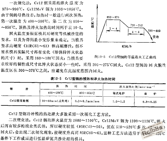

          你言重了,其实,我就是一个农民工,这可是蒋大师说的。因为我既不懂微积分,也不懂金属晶体学,更看不懂蒋Sir的金属创新理论。
          关于Cr12型模具钢的热处理,可以看看附件(截图),不过,我国的热处理民间艺人经长期的时间探讨,又开发出一种中淬中回的方法
