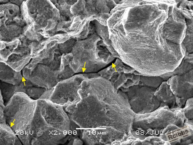

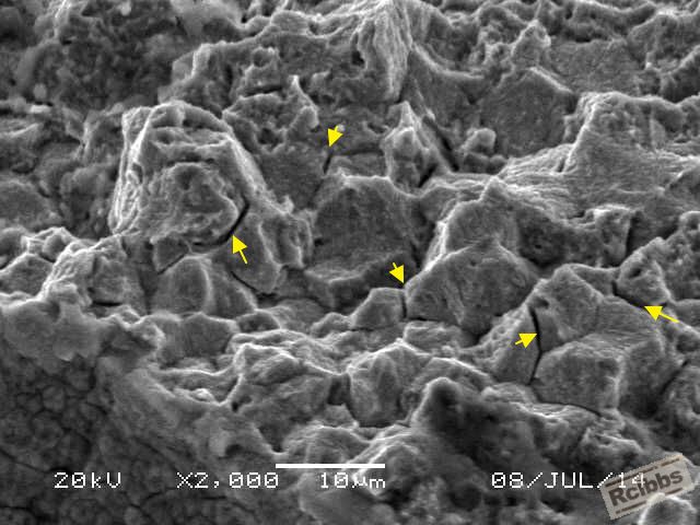

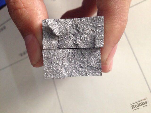

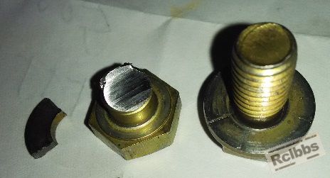

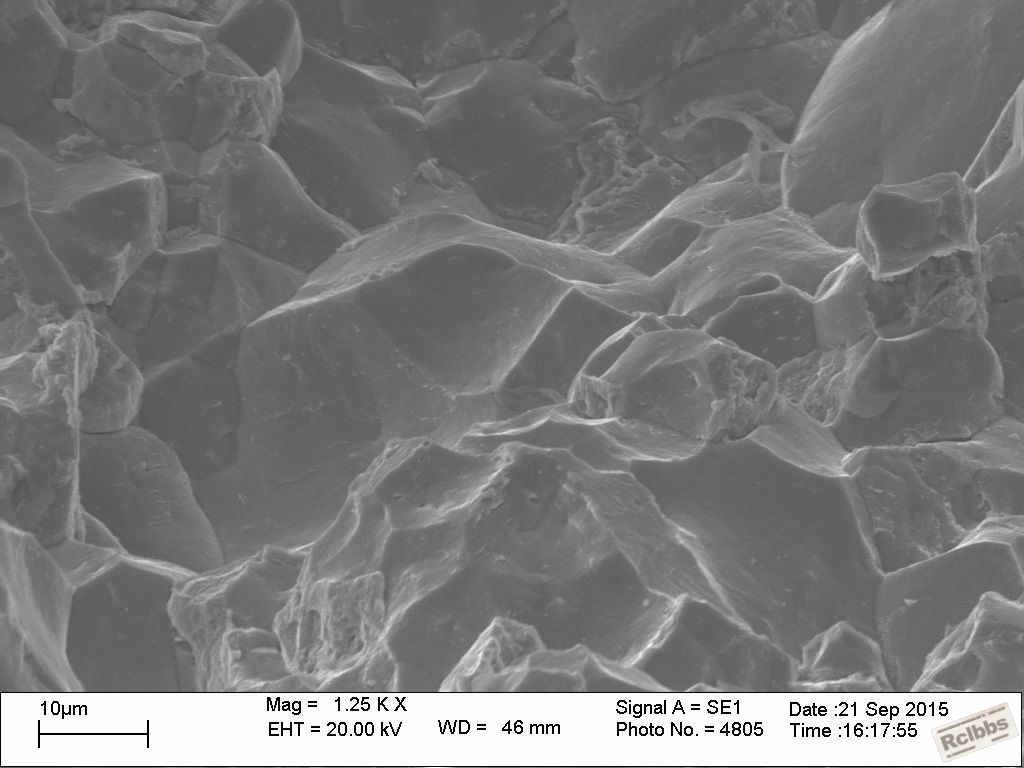

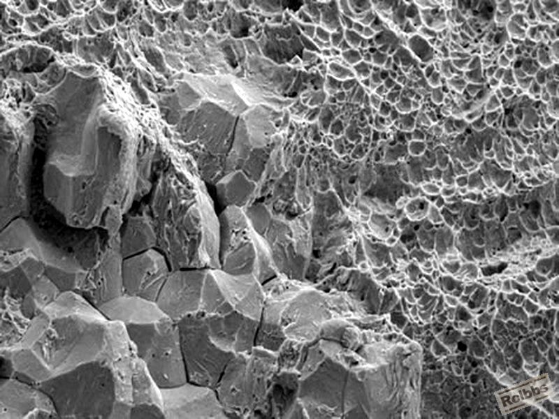

各位大侠,该断口有无氢脆特征
Q1481020穿垫螺栓在电镀检查班镀锌后进行垫片延迟检查时发现100%开裂,所配的锥形垫圈为65Mn材质,硬度要求430-510HV,电镀后按《GBT 3098.17-2000 紧固件机械性能 检查氢脆用预载荷试验》标准检验,锥形垫片100%开裂。上图螺栓是切断的,以便拿出开裂锥垫;2张电镜图片是否有氢脆特征?

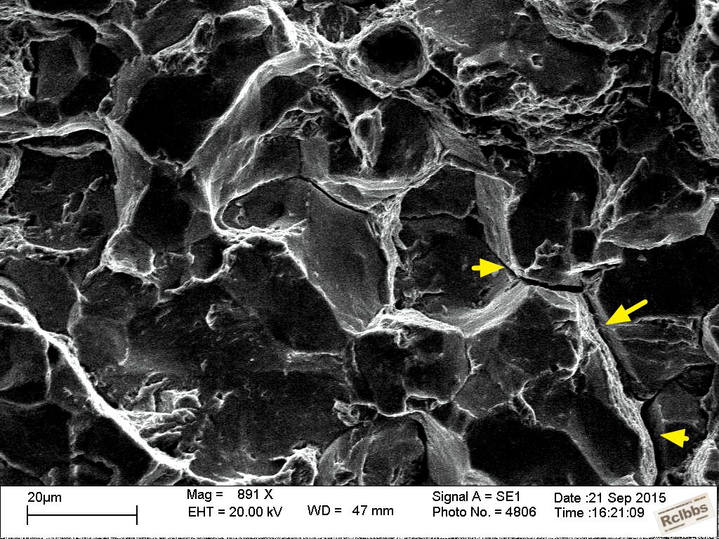

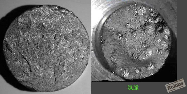

发表于 2015-10-6 01:42:34 | 显示全部楼层
断口上的反光点和低倍特征:

签到天数: 474 天

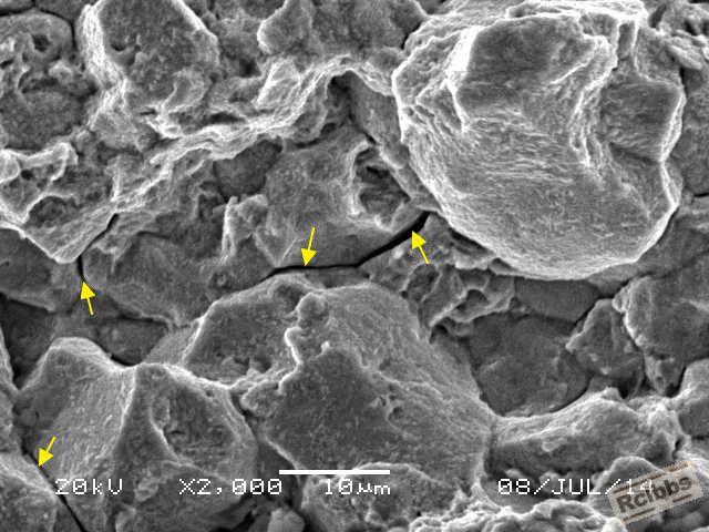

发表于 2015-10-4 10:23:15 | 显示全部楼层
沿晶破裂面 加上 廣泛的晶界縫隙 是氫脆裂特徵.

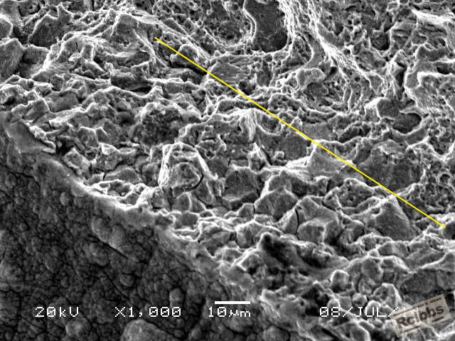

签到天数: 226 天
 楼主| 发表于 2015-10-4 10:46:19 | 显示全部楼层
leomet 发表于 2015-10-4 10:23
沿晶破裂面 與 晶界縫隙 是氫脆裂特徵.
老师,在断裂的晶面上是否有细小的爪状纹及发纹特征,烦请老师标出,谢谢!
签到天数: 474 天
发表于 2015-10-4 10:52:38 | 显示全部楼层
你放大到4000X 8000X 看看
签到天数: 128 天
发表于 2015-10-4 10:53:03 来自手机 | 显示全部楼层
电镜高压20千伏太高了,你这个样品不要超过10千伏才能看清晶界上的形貌。氢脆可以是沿晶断,但沿晶断不能说是氢脆,断裂面上的二次裂纹只能说是脆性断裂特征,不是氢脆的特征。如有可能电镜再用6-8千伏重新照相。金相上有什么发现吗?

 楼主| 发表于 2015-10-4 11:00:11 | 显示全部楼层
该图片是在一个研究所做的,仅给了我们2张图片,说排除了氢脆,但从所有的证据来看,氢脆的可能性最大,我也认为仅凭这两张图片难以排除氢脆的可能
签到天数: 474 天
发表于 2015-10-4 11:07:32 | 显示全部楼层
Hydrogen-induced, or, -assisted cracking.
破損分析不能只照兩張照片就給結果. 太"那個"了.
参与人数 1热处理币 +20 收起 理由
gtn1314 + 20 感谢应助!
签到天数: 474 天
发表于 2015-10-4 11:14:21 | 显示全部楼层
比較電鍍前後的性能 就可知道試不是 氫影響. 根本不用上電鏡.
以後要留一把工件, 做電鍍前後 性能比對, 這是工廠內QA標準作法.
chg1555 + 10 老师招法实用
签到天数: 128 天
发表于 2015-10-4 11:23:40 来自手机 | 显示全部楼层
我看了不少氢脆断口,当氢脆很严重时鸡爪纹和发文状都变得很稚嫩细小,20千伏高压就看不到了,必须用低电压进行拍照,所以现在不能排除氢脆。如果金相没有网状组织,则氢脆就是最大的可能了。他们用的电压太高了。wechat:lang_wechat_threadmessage

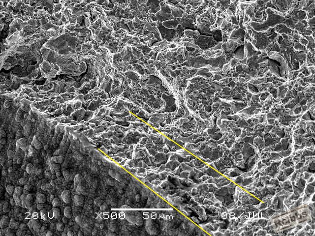

发表于 2015-10-4 11:28:56 | 显示全部楼层
經過電鍍的薄鋼片................

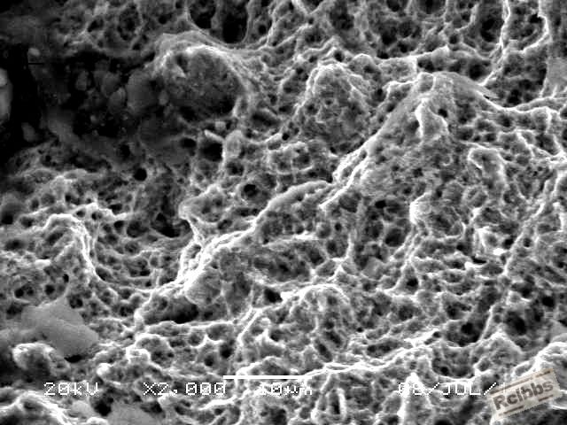

Thin steel plate. Hydrogen pick-up happens during pickling, plating.
Usually, hydrogen intrudes only at extreme surface only.
受H害只有薄薄一層, H侵入深度可比對標尺.
黃線右上未受氫害, 故:dimpled fracture surface

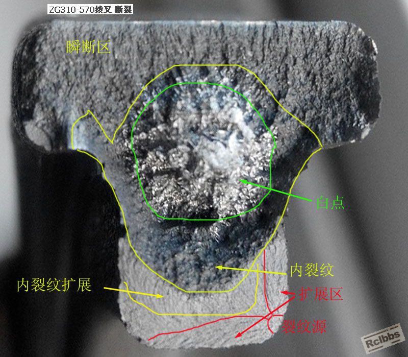

引用自網路上,H害區+延性瞬裂區.
引用自網路上,H害區+延性瞬裂區.

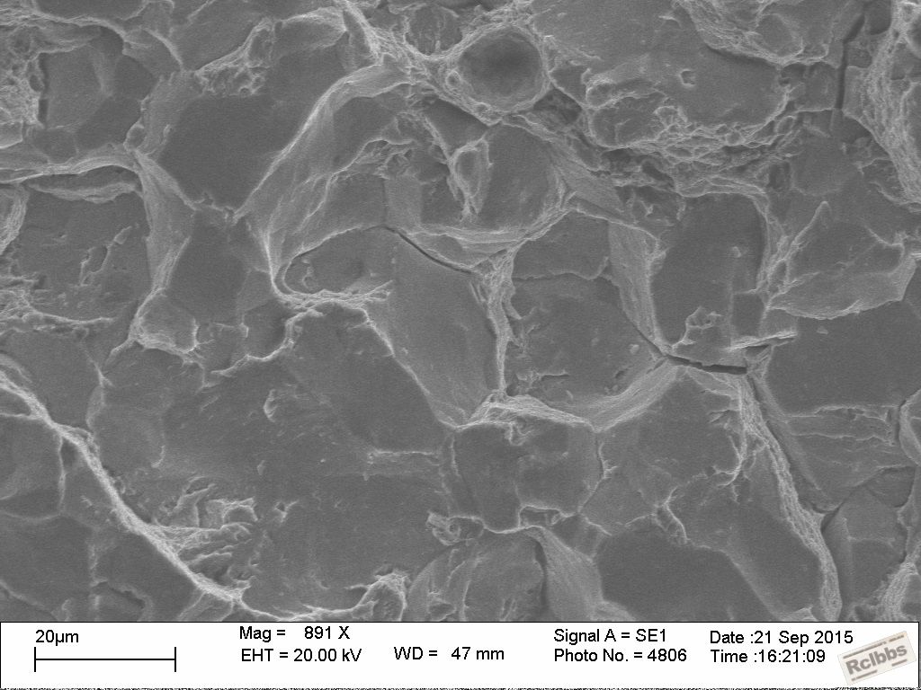

失效分析要先剝開裂紋 觀察破斷面 找出起裂點,  然後從小倍率 一直放大 起裂點區域.
我通常最小的是把裂面填滿螢幕畫面. 然後 50, 100, 200, 500, 1000, 2000, 4000.....
一直到能清晰顯現起裂原因.(照片說服力要足夠) 與破裂面垂直的加工面也需觀察(機加工刀刮痕....)
強度韌性, 鍍前合格, 鍍後不合格, 這個很好推理. 測試 鍍前鍍後 彎折起裂角度 也很容易觀察.
我指導的一家工廠, 東西都要電鍍, 以前常被此問題所困擾(去氫烘焙有時做得不徹底).
你用 "hydrogen crack",  google 一下文章或圖片, 可以得到很多很多歐美國家冶金同行的報告與照片.

该图片是在一个研究所做的,仅给了我们2张图片,说排除了氢脆,但从所有的证据来看,氢脆的可能性最大,我 ...
......说排除了氢脆.....
取像位置不對. 要把裂源逐漸放大.

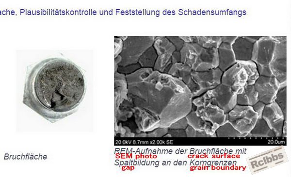

发表于 2015-10-4 21:12:45 | 显示全部楼层
我臉紅了!
今天突然興起, 敲了這麼多中文. 大家知道, 我敲英文比較快.
下面是德國網站上抓的.
我們現在發生的問題, 工業先進國家, 3, 40年前, 大抵都經歷過了.
Re-post from a German website.

发表于 2015-10-5 09:09:33 来自手机 | 显示全部楼层
上面的分析很到位,我在氢脆断口的金相样品上也看到过由于氢腐蚀而产生的晶界缝隙。所以楼主也可以看看金相组织。不过这种腐蚀会发生在有沿晶碳化物的钢中,亚共析钢不会出现沿晶的氢腐蚀形成晶界缝隙。除非有偏析。楼主的钢应该是亚共析钢吧。扫描电镜可以区分氢脆,可惜那些照片不太好。wechat:lang_wechat_threadmessage
