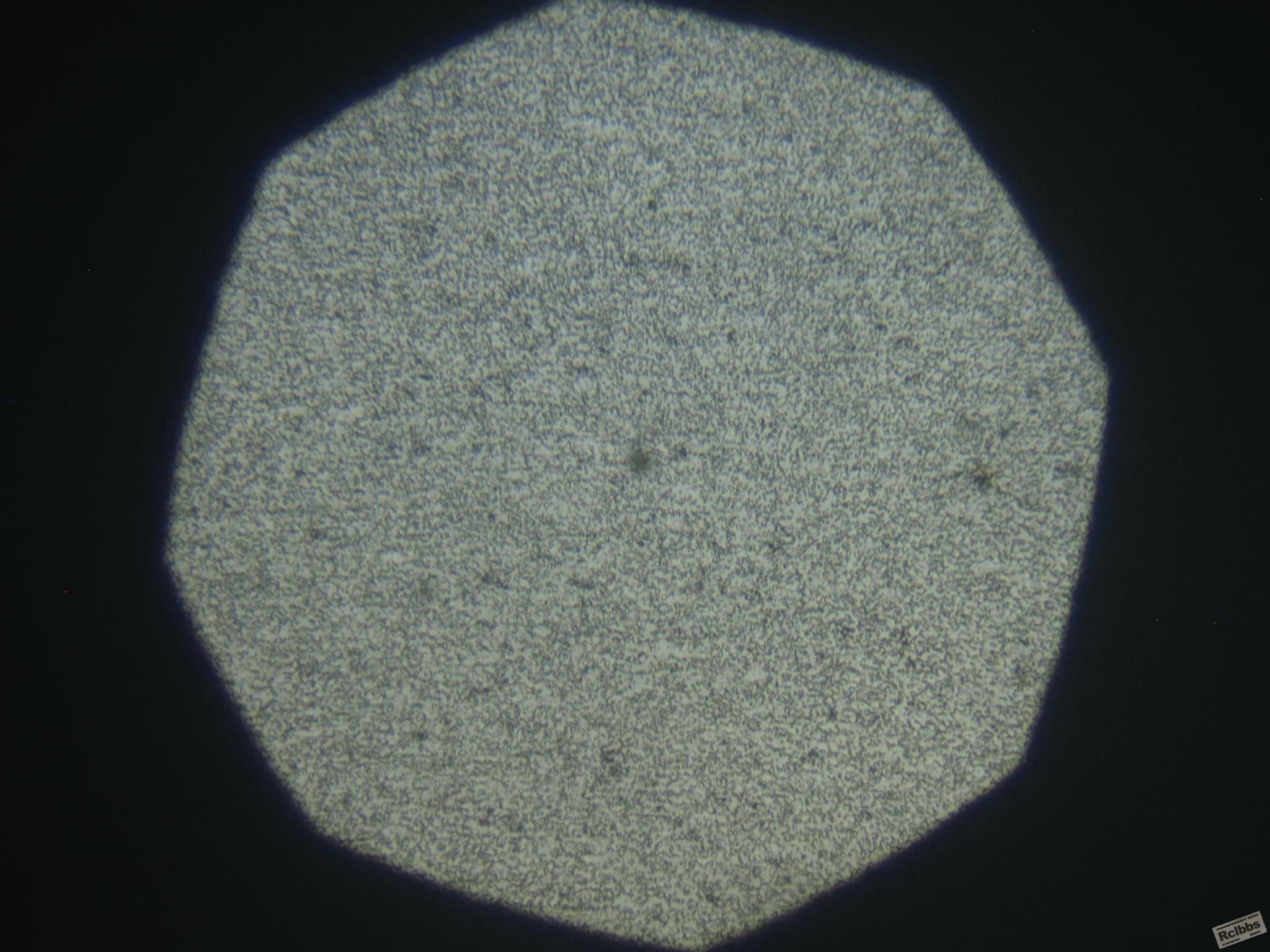

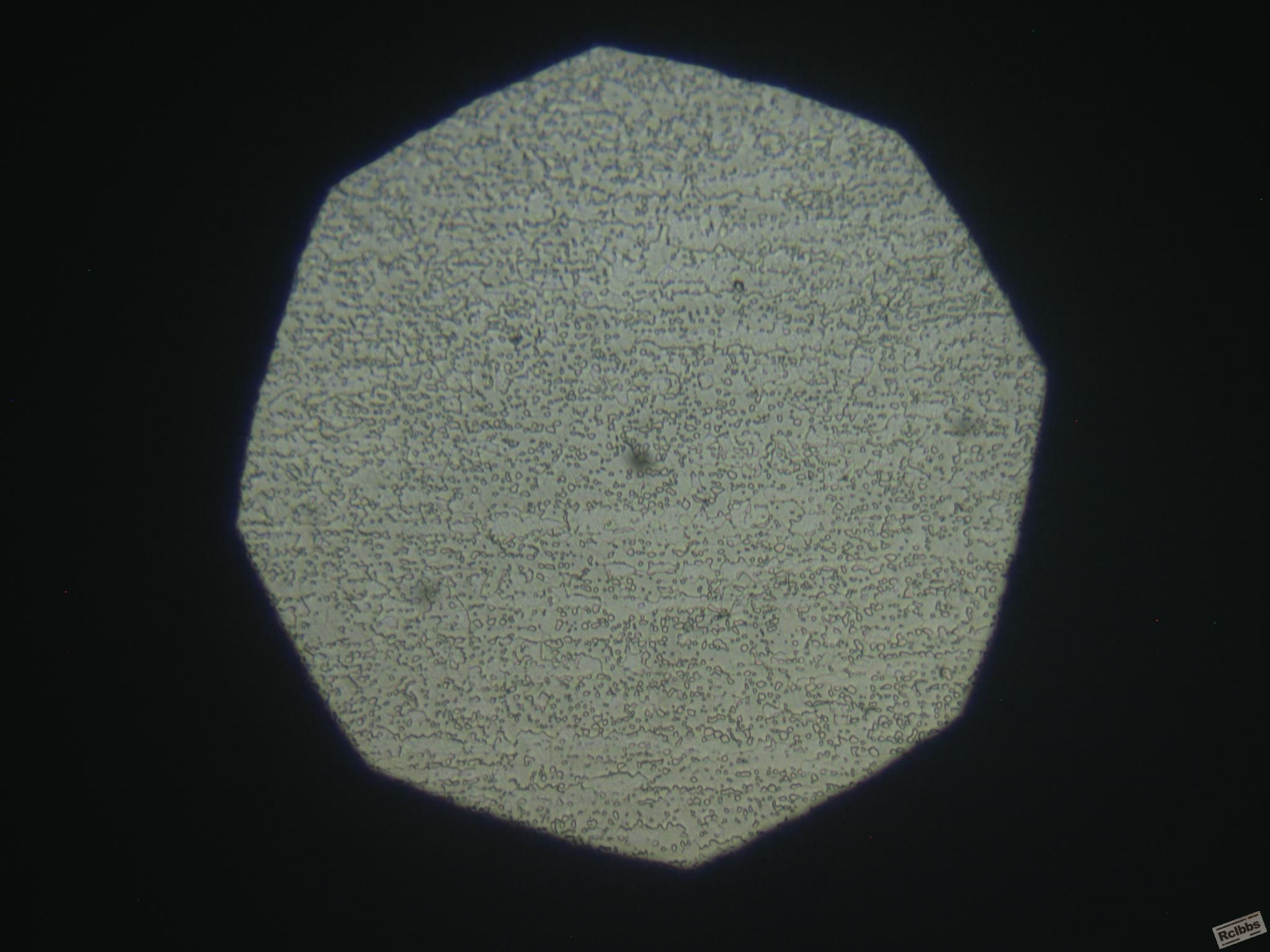

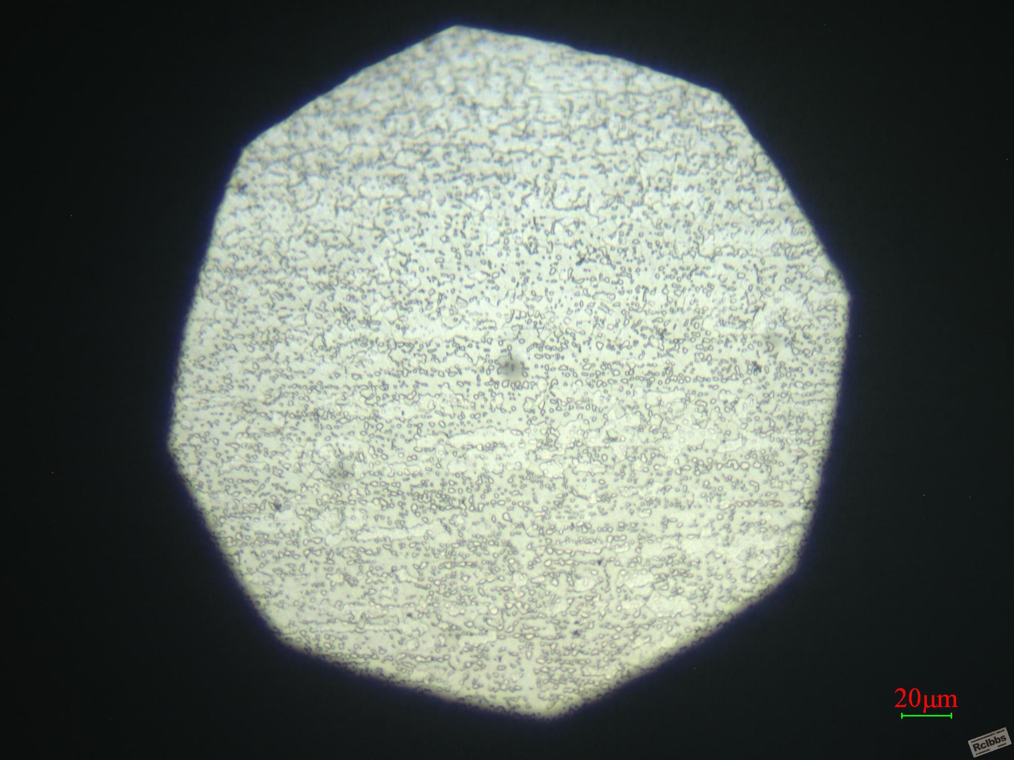

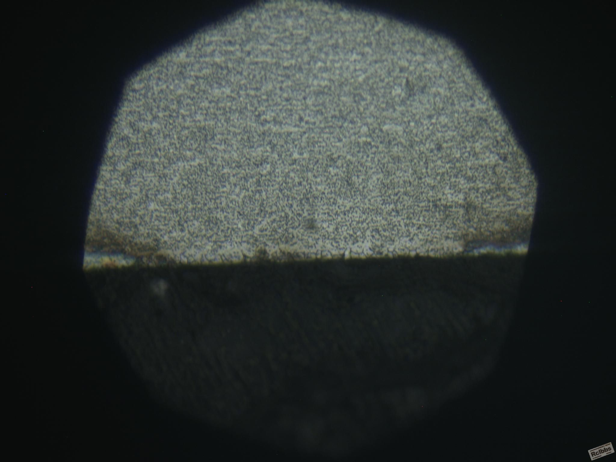

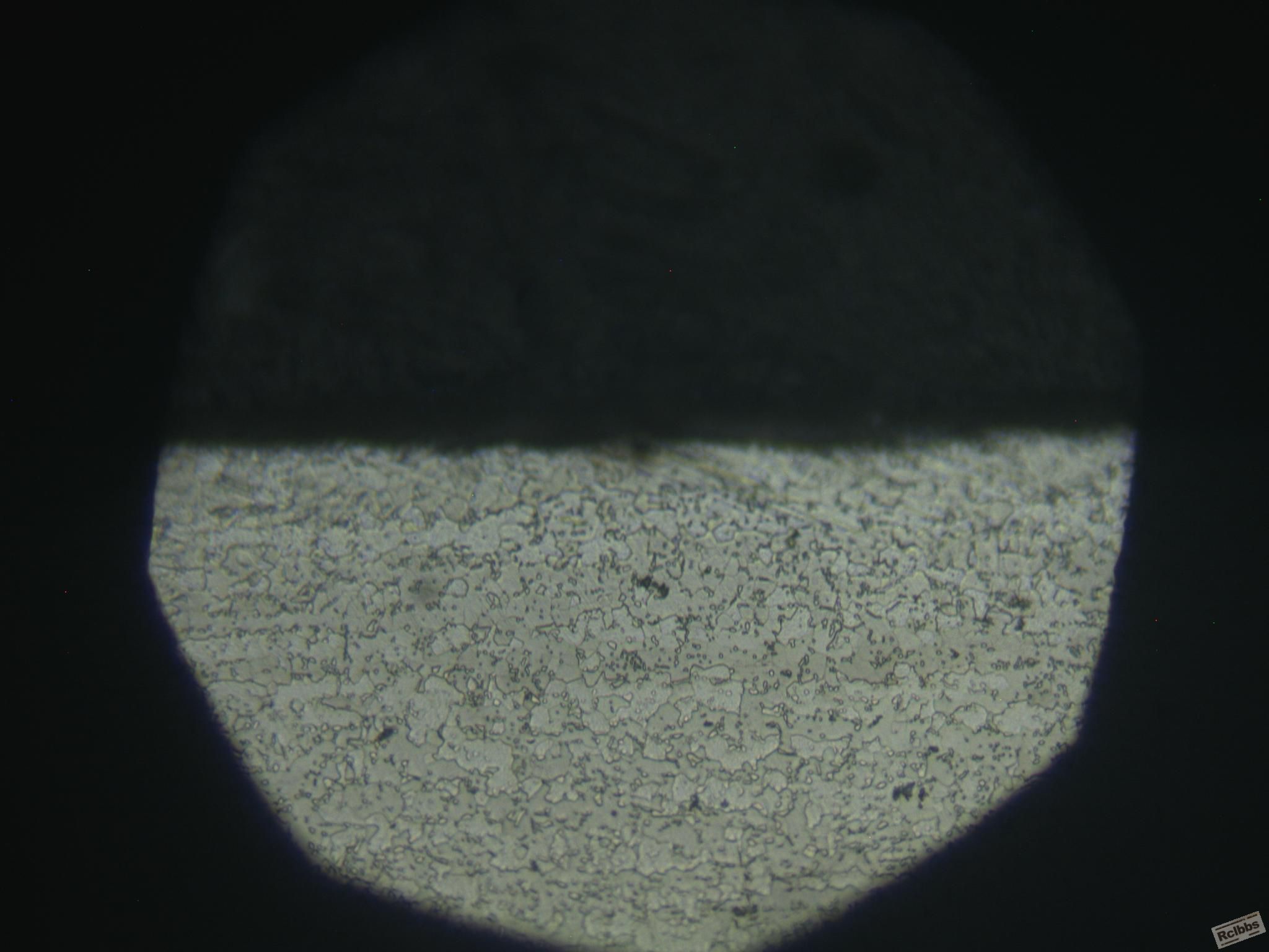

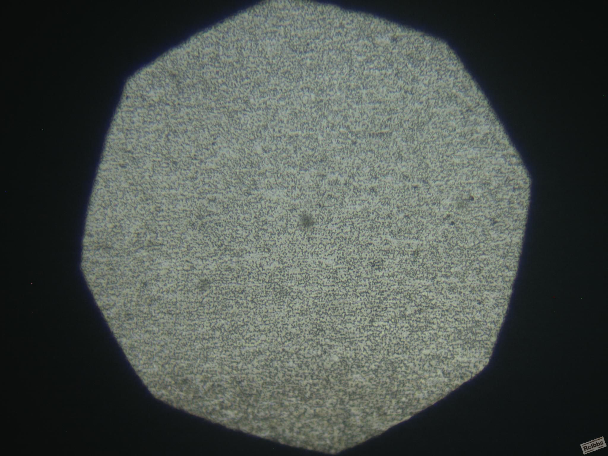

各位老师:材料为合金工具钢,帮忙看一下哪件球化组织好,能判断哪个晶粒度细吗?
400倍
400倍
400倍
400倍
400倍

表面脱碳吗
表面脱碳吗
件二:
400倍

表面脱碳吗
表面脱碳吗

件一的退火温度是在两相区吗?

发表于 2015-10-9 16:31:39 | 显示全部楼层
件二好,碳化物球化效果好
签到天数: 128 天
发表于 2015-10-9 19:19:27 | 显示全部楼层

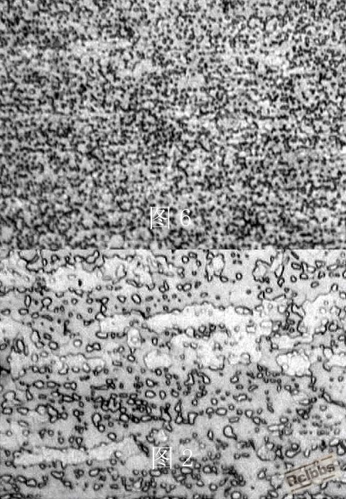

图6最好
发表于 2015-10-9 21:52:08 | 显示全部楼层
个人认为,图5.6一样,这个球化退火组织为佳
签到天数: 295 天
发表于 2015-10-10 05:11:04 | 显示全部楼层
个人认为,5,6好些
发表于 2015-10-10 05:59:11 | 显示全部楼层
  个人认为 件二最好。
发表于 2015-10-10 08:36:11 | 显示全部楼层
件二好些,件一退火温度高了

难道没有人认为件二的退火保温不足吗?可能导致强度过高,塑性不佳.

 楼主| 发表于 2015-10-10 09:19:52 | 显示全部楼层
“难道没有人认为件二的退火保温不足吗?可能导致强度过高,塑性不佳”
谢谢!塑性不佳对后期冷轧确有影响。
件一表面脱碳是否比件2严重啊?

件一的硬度为160HV,件二的硬度为208HV。

发表于 2015-10-10 11:08:22 | 显示全部楼层
谢谢!塑性不佳对后期冷轧确有影响。 ...
是的,件1脱碳比件2严重.

件1球化级别4级,件2球化级别2级,这样判断可以吗?

评级的事情, 和标准对比一下,差不多就行!!

发表于 2015-10-10 12:34:38 | 显示全部楼层
按淬火前的组织准备当然件6最好,按冷轧组织准备件1最好。看你的用途决定。

发表于 2015-10-10 21:16:32 | 显示全部楼层
个人认为 2最好,5、6凑合
发表于 2015-10-13 04:13:55 | 显示全部楼层
直观感觉,第二个好:
1)渗碳体们尺寸更小,分布更均匀
2)第二个晶粒感觉更细。这可以从渗碳体的间距间接看出来。因为渗碳体都分布在晶界上,渗碳体互相之间离得近,自然说明晶粒更细。
