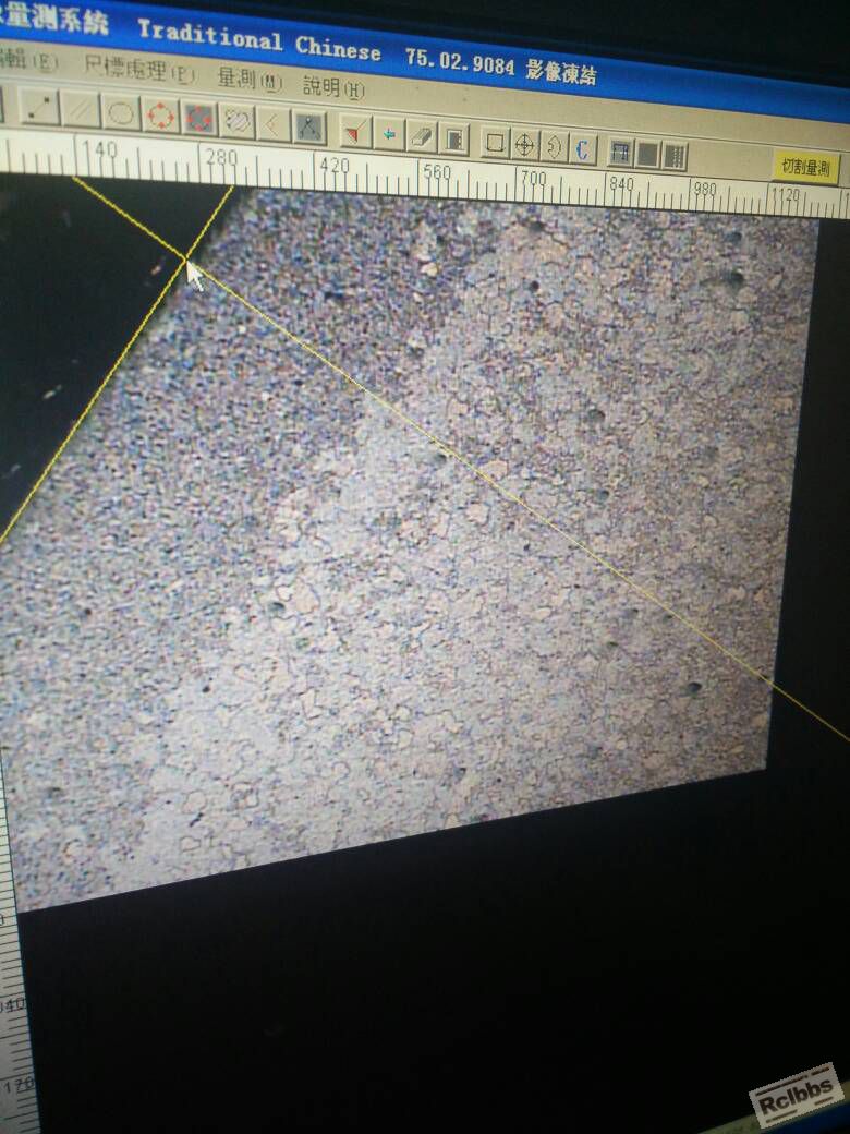

求教前辈们这是脱碳吗?SCM435材质。

发表于 2015-10-10 15:29:23 | 显示全部楼层
凭直觉判断,是基材脱碳,然后表层又增碳了。
非常同意上述观点。
 楼主| 发表于 2015-10-10 22:02:12 | 显示全部楼层
谢谢!我们也觉得是这样呢!谢谢啊!
发表于 2015-10-11 09:06:26 | 显示全部楼层
挺乖的 感觉基体脱碳 表面增碳
 楼主| 发表于 2015-10-11 10:06:42 | 显示全部楼层
最近一直被脱碳困扰,SCM435材质,一球退火760保温7小时,金相检测没脱碳,主要二球退火730保温7小时金相检测就如上图。客户不接受。请前辈指点!谢谢!

这种情况是什么原因造成的呢
脱碳的材料再次热处理时由于保护气氛中含碳而出现的复碳现象
发表于 2015-10-11 23:21:16 | 显示全部楼层
    同意以上各位同仁的观点:基体脱碳 表面增碳

马工,表面增碳容易看出,但基材为什么会脱碳?一般热处理不至于做到基材脱碳吧
发表于 2015-10-13 22:22:56 | 显示全部楼层
基体脱碳可以理解,但是表面增碳是怎么回事呢
基体脱碳,一般是锻轧和其后的预备热处理加热过程造成的,表面增碳是由于已经脱碳很深的零件毛坯,加工过程没有完全切除,零件在高碳势气氛的热处理过程造成的。

马老给出正解,材料先脱碳后增碳,都是碳势控制不当惹的祸啊,感谢

基体脱碳,一般是锻轧和其后的预备热处理加热过程造成的,表面增碳是由于已经脱碳很深的零件毛坯,加工过 ...
马工,图片中的材料是SCM435材质中碳钢,如果基体脱碳,做化学成分检测,能否检测出来?或者说如何区分可能混进低碳钢材料而不是基体脱碳,谢谢
新手没碰到过基体脱碳的情况,还请伯龙马老师给科普一下原理和实际出现原因!
所谓基体脱碳,就是原材料脱碳。其产生的原因有可能是原材料轧制加热过程造成的,也可能是其预备热处理过程产生的等等。

马工,图片中的材料是SCM435材质中碳钢,如果基体脱碳,做化学成分检测,能否检测出来?或者说如何区分可 ...
作化学成分检验能够发现的的,肯定碳的总含量减少。如果不是脱碳,那有可能是混料。
谢谢马工,我公司前段时间就遇到相似问题,最后认为混料
