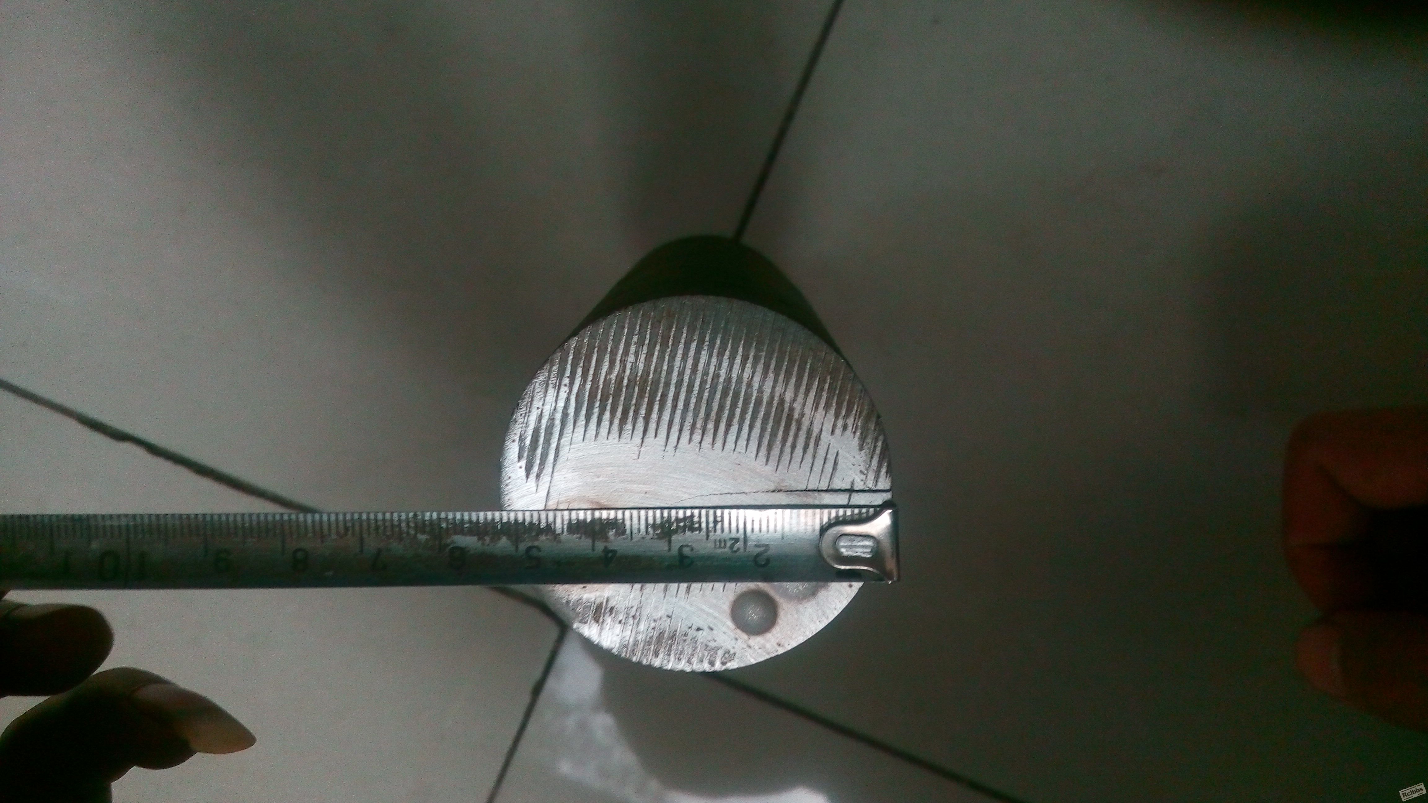

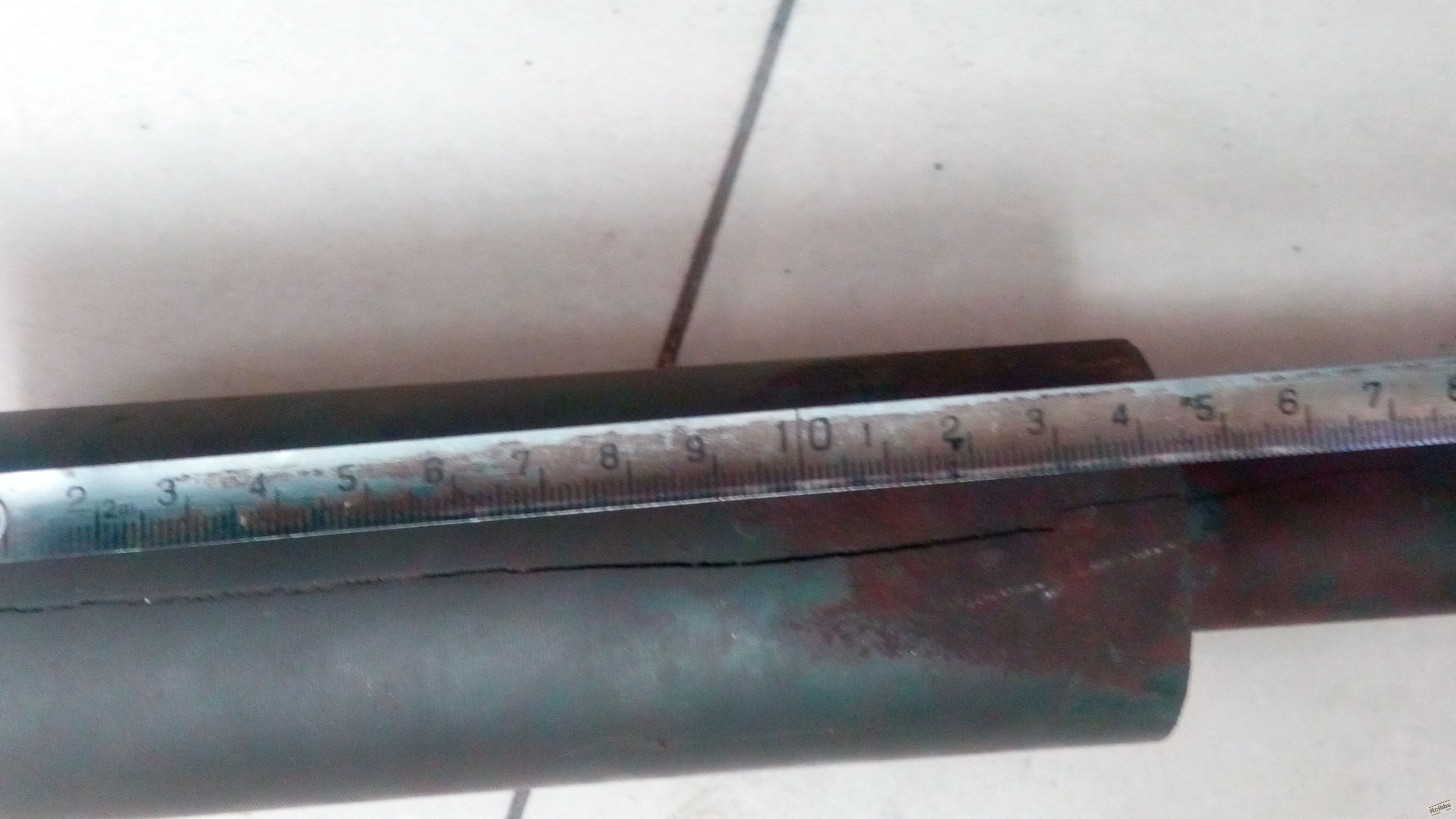

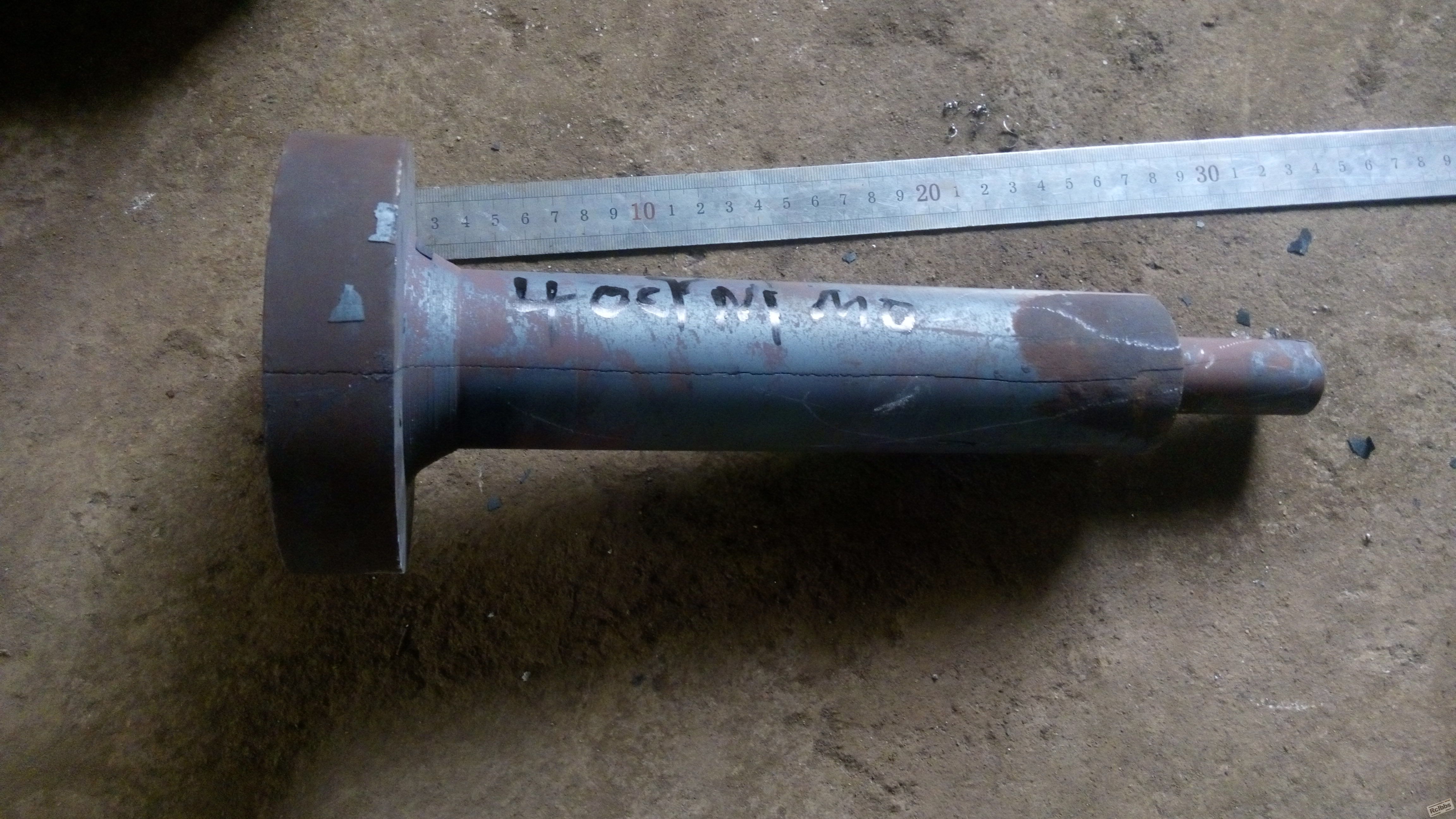

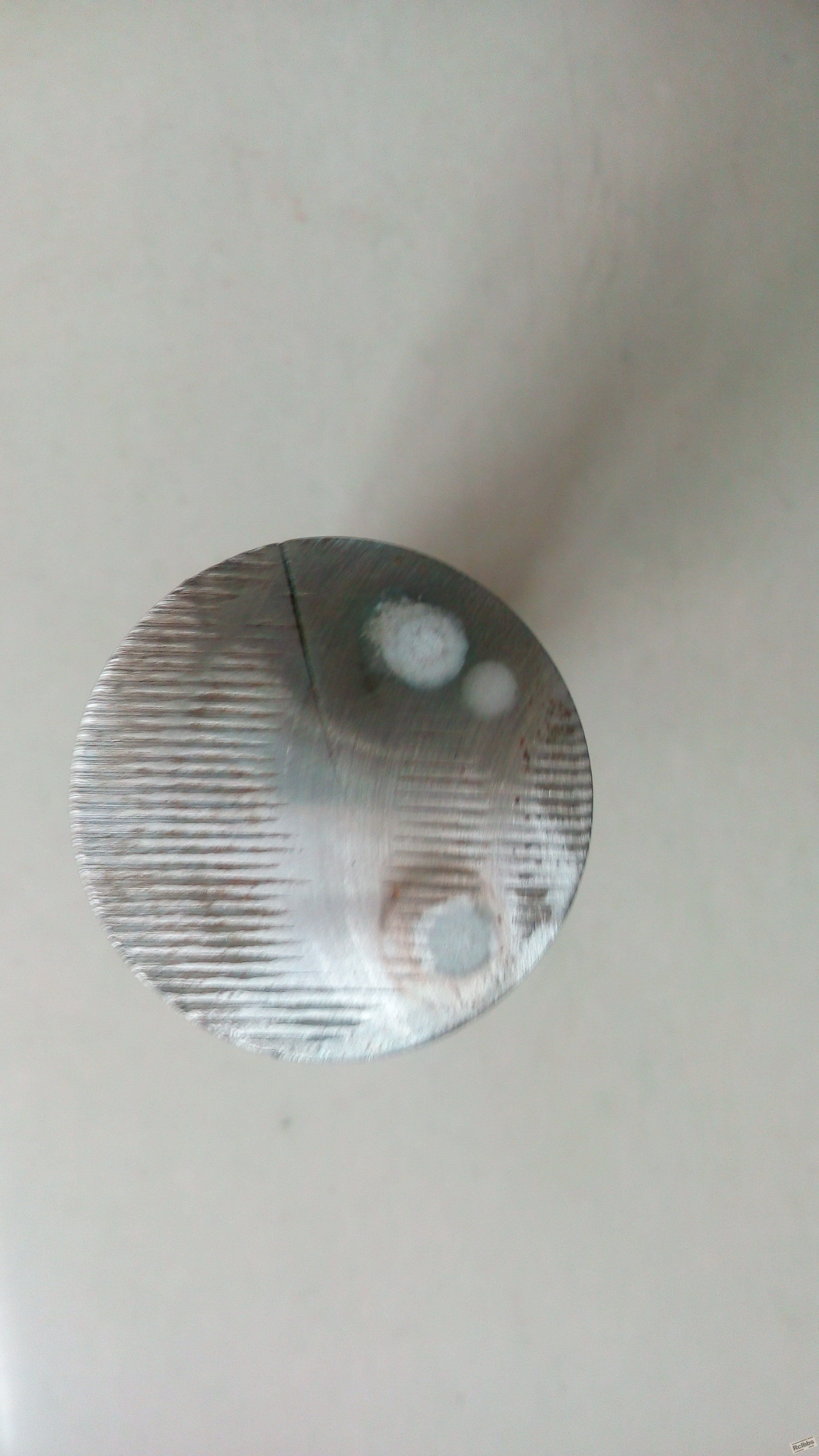

材料40CrNiMo,导杆调质,840度加热,PAG冷却浓度12%,淬火后整框全部开裂,什么原因导致,化验材料无问题?

从图片看应是淬火温度过高造成的,需通过金相组织进一步确定M组织级别,建议淬火温度调至800±10℃试验。

 楼主| 发表于 2015-10-9 21:13:04 | 显示全部楼层
第二批工件原工艺生产无一件开裂,第三批相同工艺生产也一件没裂,只是装炉方式改为密集装炉,难道与装炉方式也有关。

开裂的工件为垂直竖放装炉,法兰盘在下面也就是小端朝上,工件的法兰盘及大直径轴处均出现开裂,但小端均未出现开裂。

发表于 2015-10-10 07:29:14 | 显示全部楼层
这是典型的淬透性零件由于冷速过快而导致的开裂。
发表于 2015-10-10 07:51:12 | 显示全部楼层
典型的淬火开裂缺陷,缺陷深而直,且在工件上沿轧向分布。

 楼主| 发表于 2015-10-10 08:39:35 | 显示全部楼层
那小端冷却的岂不是更充分,为什么没有开裂。

发表于 2015-10-10 10:47:12 | 显示全部楼层
估计炉温不对,法兰片放在炉底板上有过热或过烧现象。
