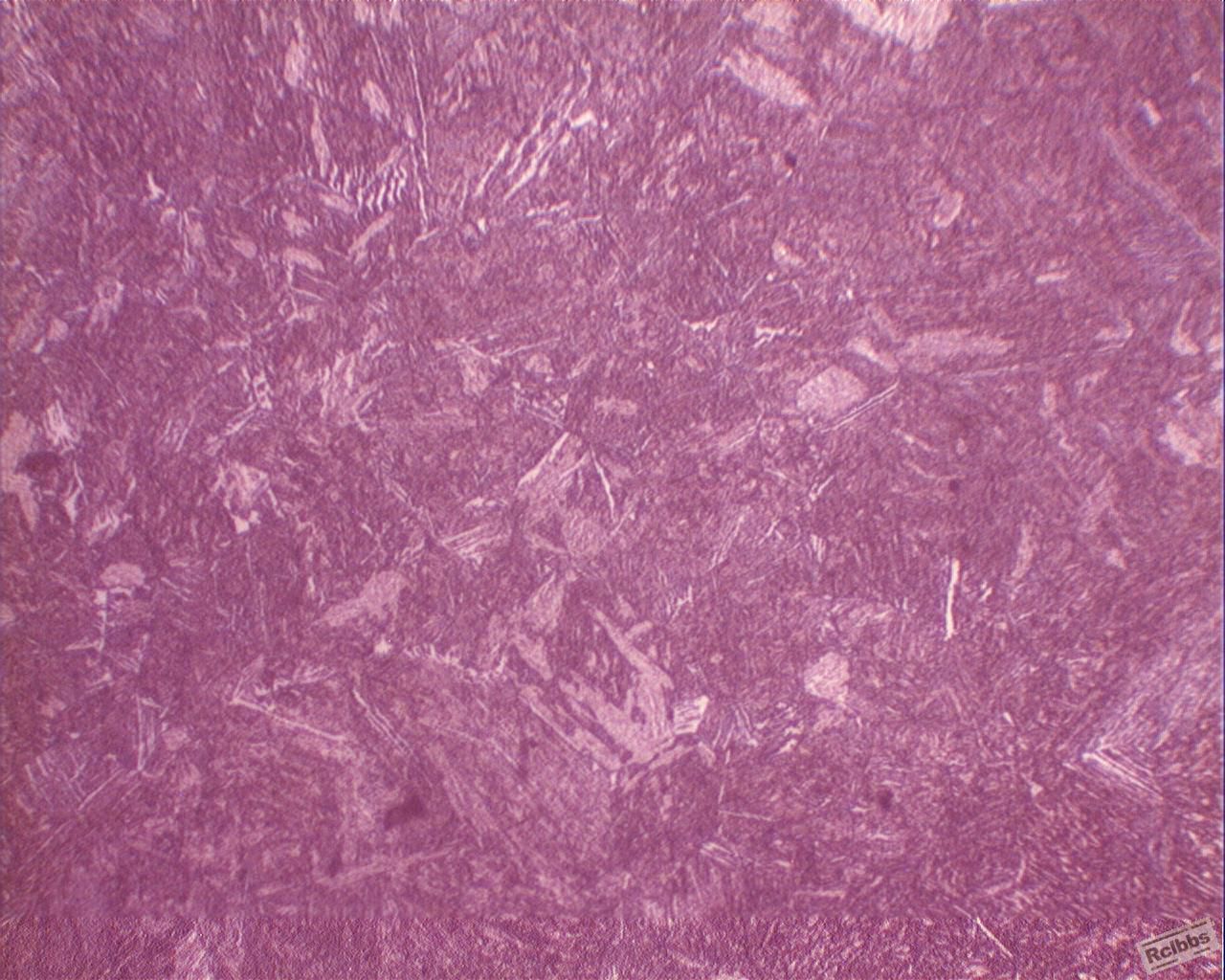

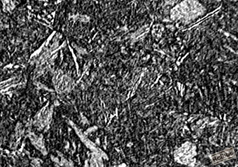

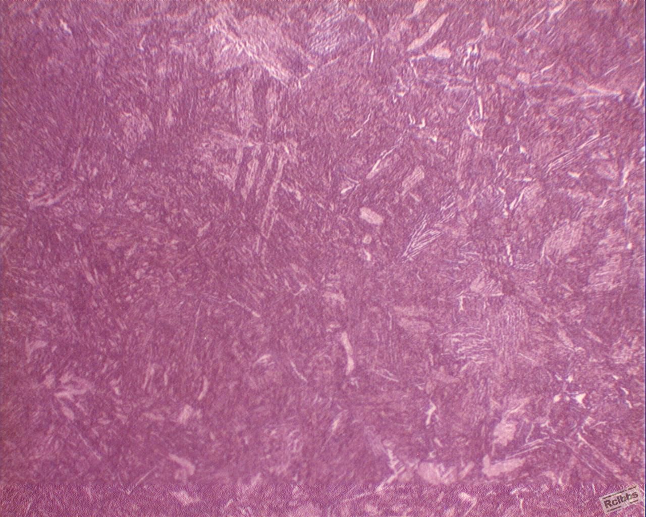

40Cr调质处理,出来的性能是屈服815  抗拉922   伸长19%   断面收缩64%  各位看看组织图片(放大倍数400倍)。有没有不正常的组织 有什么改善的方法

有少量上贝--------------------------------------------
签到天数: 13 天
发表于 2015-10-14 20:20:57 | 显示全部楼层
有一些贝氏体组织,是心部还是整体都是这样?
签到天数: 128 天
发表于 2015-10-14 23:52:54 | 显示全部楼层
属于冷速不够的组织
签到天数: 140 天
发表于 2015-10-15 08:11:33 | 显示全部楼层
个人认为组织中出现珠光体+上贝组织,同意从冷速方面考虑进行改善……
签到天数: 18 天
发表于 2015-10-15 09:27:17 | 显示全部楼层
组织还不错,想继续改善也可以,但若这是心部的位置的话就要考虑开裂的风险。。。。
发表于 2015-10-15 11:42:58 | 显示全部楼层
用什么冷却剂淬火的?用多少温度回火产生这种组织?
发表于 2015-10-15 14:45:18 | 显示全部楼层
检测硬度是多少?
发表于 2015-10-15 20:30:22 | 显示全部楼层
1,这种组织是回火索氏体+条块状游离铁素体组织;——按国标13320---07标准可评定为回火索氏体4级局部5级。但您做的力学性能试验和金相不太相符,力学性能好于金相组织!让人 很难相信。2,如果您要细化组织告诉您一个工艺;840度充分加热,780度淬火,冷却介质;2%盐水,您可以一试。
签到天数: 128 天
发表于 2015-10-16 21:27:28 | 显示全部楼层
贝氏体组织
签到天数: 49 天
发表于 2015-10-17 09:38:27 | 显示全部楼层
组织遗传致出现少量保持贝氏体形态的组织影响机性!
签到天数: 128 天
发表于 2015-10-17 11:50:32 | 显示全部楼层
白色为贝氏体,灰色为(M-A)组织,没看到有正常的调质组织。
发表于 2015-10-17 15:57:18 | 显示全部楼层
签到天数: 216 天
 楼主| 发表于 2015-10-18 08:16:27 | 显示全部楼层
是一个靠近于表面的试环上取得,淬火剂是机油
发表于 2015-10-19 13:12:19 | 显示全部楼层
    根据你提供的照片和力学性能情况,结合40Cr钢的连续冷却转变曲线(图2-102)和力学性能与回火温度的关系(图2-104)判断:
    1.淬火后你是用600度左右回火,贝氏体还没有彻底转变为索氏体或托氏体。同时,还可判断:
    2.淬火冷却稍低于临界冷却速度,所以产生了部分贝氏体。
    3.欲解决该问题,在你原工艺基础上,提高一下冷却速度和回火温度即可。
        插图参见《热处理技术图解手册》第75页和第76页。

发表于 2015-11-10 20:09:27 | 显示全部楼层
应该是冷却不好 可以改善下搅拌情况
