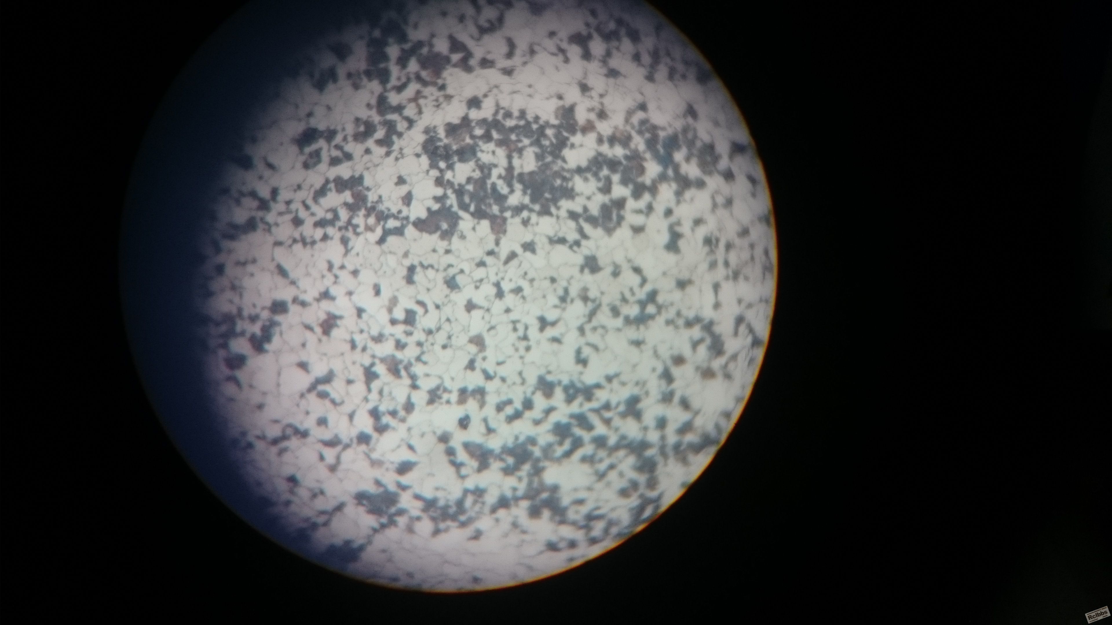

[原创] 锻造组织 直接渗碳有没有问题?
发表于 2015-10-15 11:40:28 | 显示全部楼层 |阅读模式
发表于 2015-10-15 11:46:09 | 显示全部楼层
锻后不经预备热处理直接渗碳,其渗碳层组织不均匀。
 楼主| 发表于 2015-10-15 14:35:56 | 显示全部楼层
请问预备热处理具体工艺?从金相上看、有没有问题。
发表于 2015-10-15 15:01:52 | 显示全部楼层
          这个,可以有。那些精锻齿轮的齿部就是不经任何机械加工就直接渗碳淬火的!不过锻件直接渗碳,渗速要比加工表面慢一些
发表于 2015-10-15 15:02:42 | 显示全部楼层
            深层不均匀可以通过预氧化来改善
点评
不如先改善好吧?  发表于 2015-10-15 18:08
