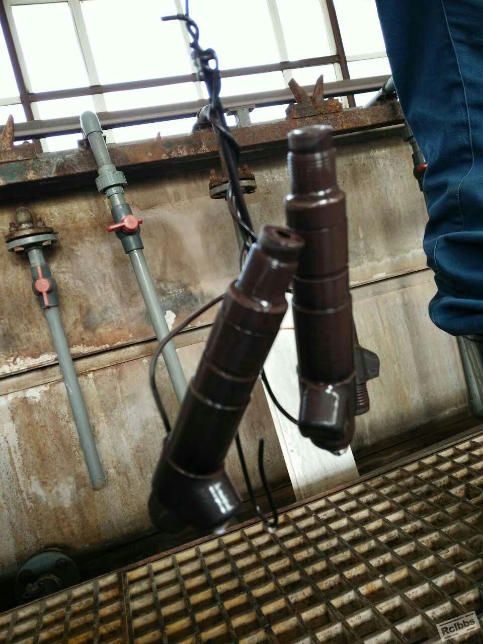

材料为:42CrMo,调质处理。我司使用发蓝产线加工,程序控制,发蓝工艺流程:超声波清洗——化学去油——热水洗——冷水洗——酸洗——冷水洗——冷水洗——氧化——冷水洗——热水洗——皂化——冷水洗——热水洗——冷水洗——涂油。

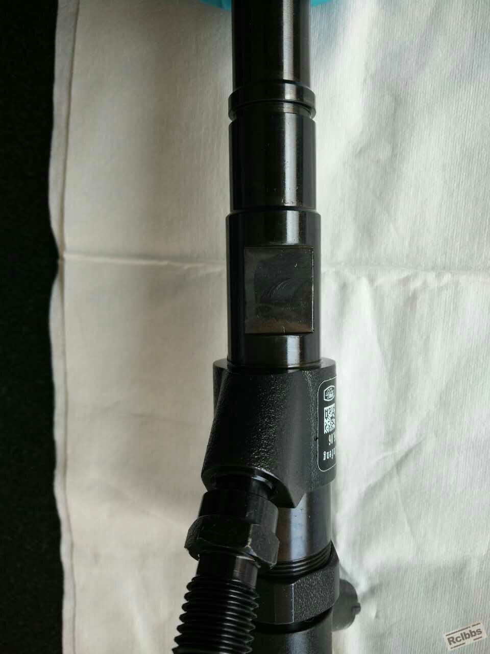

工艺1:使用NaOH与NaNO2配比,比例为2.5-3.2:1之间。发蓝时间45-90分钟。NaOH浓度在550g/l左右。现阶段存在的主要问题:总出现挂黄灰的情况,擦掉后,工件表面会有黄色痕迹。
工艺2:现调整浓度配比,NaOH浓度为550-565,NaNO2浓度在195-215之间,温度为140℃,工件颜色较黑,但有明显红霜出现。
工艺需求为:工件表面颜色一致,黑色,不能有红灰或黄灰出现,不能有氧化斑点,不能有明显色差,且要同时满足草酸检验及硫酸铜检验。
之前按照工艺1加工,草酸及硫酸铜的检验都合格,但外观颜色不均匀,有黄色的痕迹。测温使用热电偶测温和温度计测温比对进行,两者显示值相同。NaOH采用盐酸滴定测量,NaNO2采用高锰酸钾溶液滴定测量。
现在不知如何调整,恳请各位大虾给出改善意见。

配置使用一个半月左右。前几天配了氢氧化钠640,亚硝酸钠210,温度测温在142,第一天加工的产品很好,结果第三天就又出现红灰,跟图上状态一样。红灰擦掉后,底面的颜色很黑,就是有红灰的情况。
