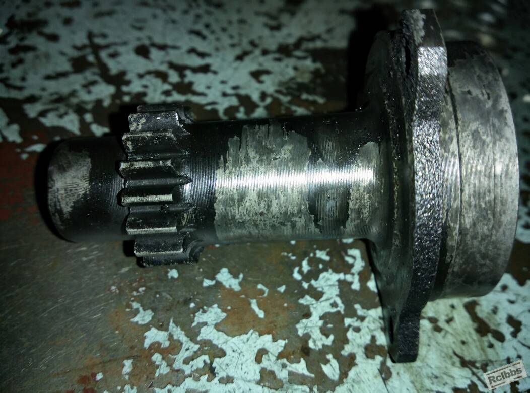

渗碳淬火出来经清洗后,就出现花斑,抛丸无法处理掉,有谁知是啥子原因产生的。

从两个方面找原因:1、前清洗有没有洗干净,如果无法保证洗干净,可以在渗碳前增加400℃左右的脱脂。2、淬火油是不是含水量过高。

发表于 2015-10-24 11:12:09 | 显示全部楼层
你炉子多久没烧炭了?
发表于 2015-10-24 23:11:01 | 显示全部楼层
赞成2楼意见,淬火油干净吗?
签到天数: 8 天
发表于 2015-10-25 05:51:39 | 显示全部楼层
看那个黑色表面,像碳势高,加大喷丸的时间试试。
