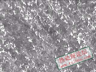

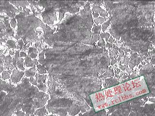

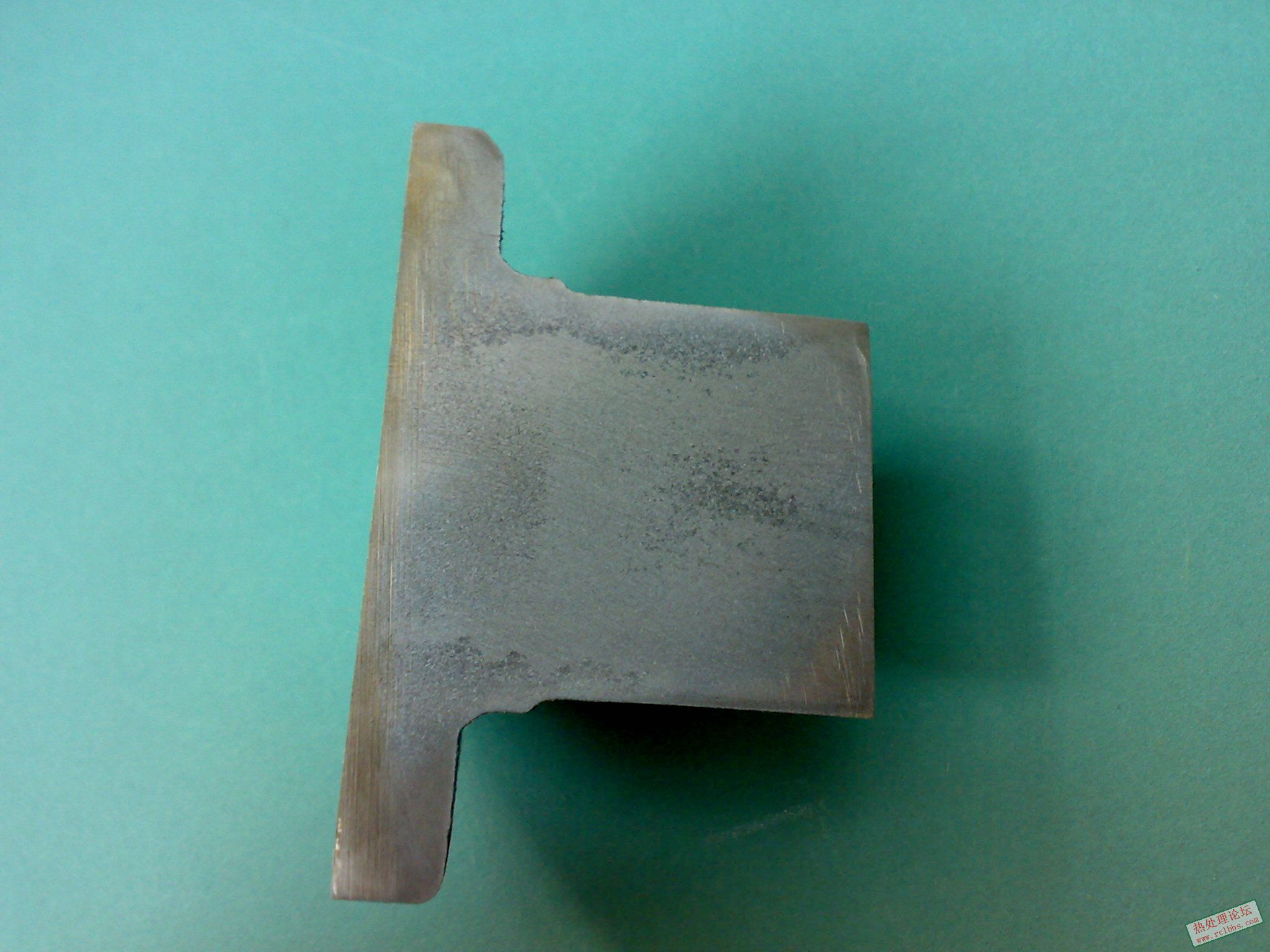

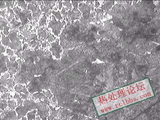

CF53材料,锻打后表面出现大块状P(附图片)心部为正常P+F,原材料组织为中心处有偏析状态(附图片) 但不会是表面形成大块P的主要原因,大家讨论下,是锻造那个环节出现的问题?

发表于 2008-7-30 12:05:31 | 显示全部楼层
是不是锻打使变形量较大的表层偏析区的P成分区域(碳量高一些)带发生了聚集(或者说镦粗了)?而心部正常只是因为心部的变形量小。
推测而已,请指正

发表于 2008-7-30 12:14:33 | 显示全部楼层
锻造加热时增碳了,是用煤加热吗
发表于 2008-7-30 12:19:38 | 显示全部楼层
增碳也应该是均匀地增啊,为什么出现大块P?

 楼主| 发表于 2008-8-4 17:39:10 | 显示全部楼层
钢材加热是用电啊,怎么会出现增碳现象呢?
发表于 2008-8-9 14:53:04 | 显示全部楼层
应该是锻造比选择不当造成的混晶现象吧

发表于 2008-8-9 14:56:07 | 显示全部楼层
几火锻造?
原材料也有可能偏析过大
