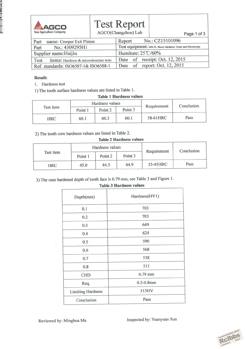

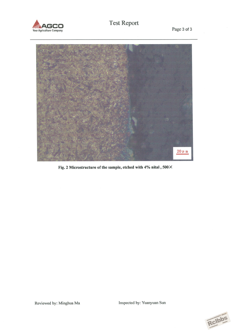

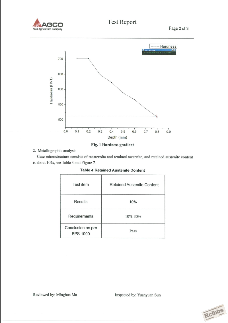

           老孤最近做了两个浅渗碳齿轮,一个是20CrNi3H,残奥竟然只有10%,差点不合格(技术要求为10~30%)

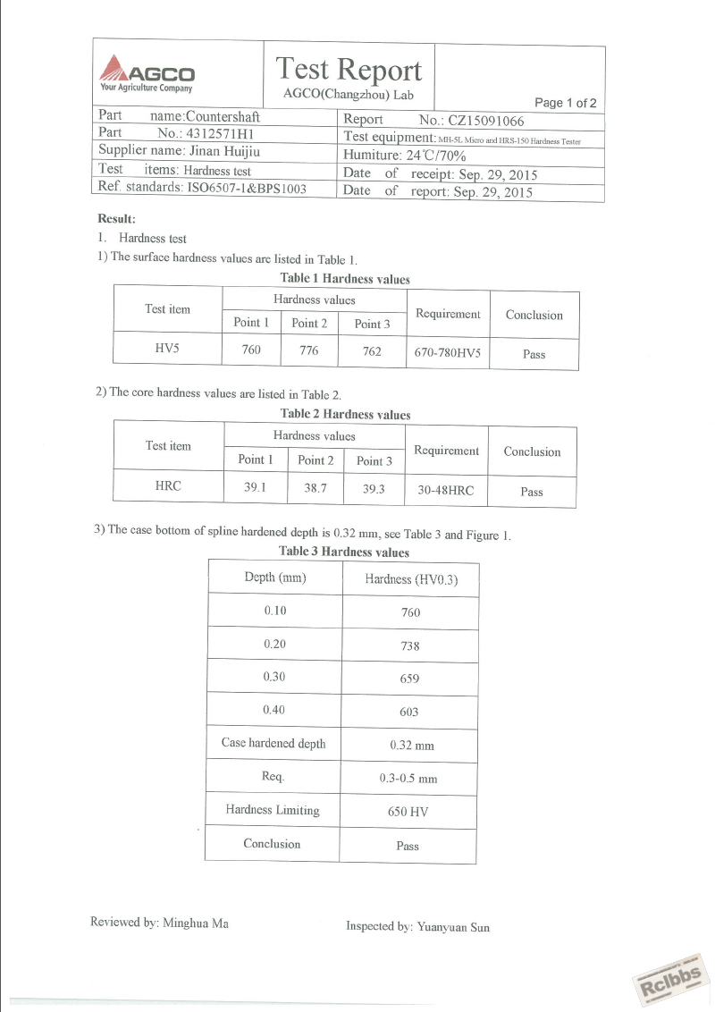

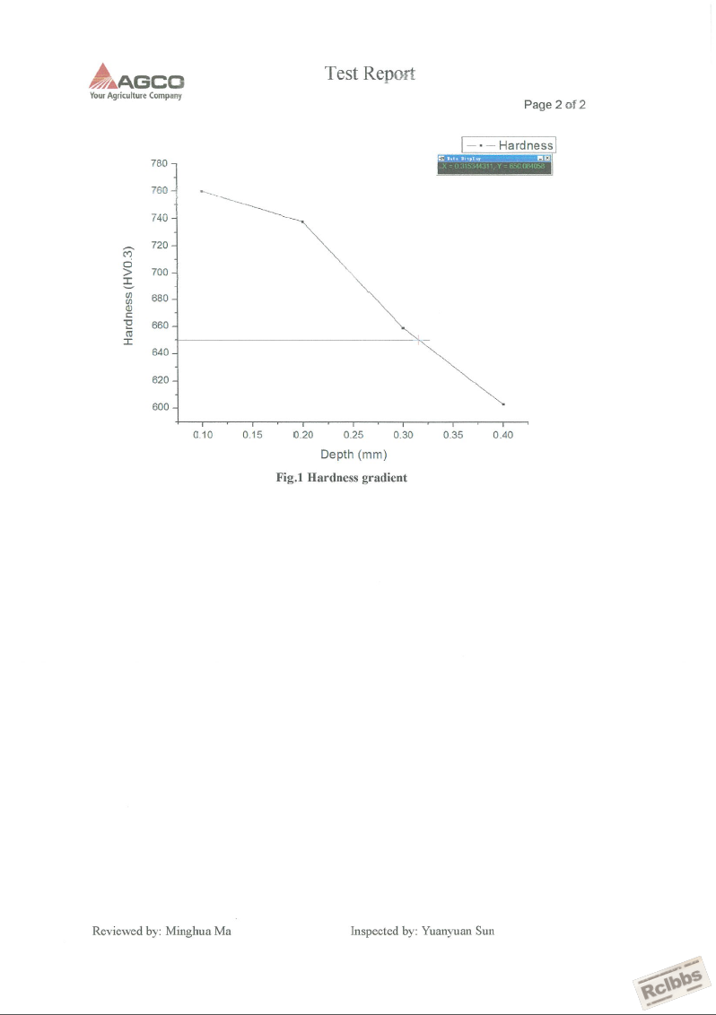

另一个是20CrMoH的,有效硬化层深度要求0.30~0.50,没想到这家顾客检查有效硬化层深度的界限硬度竟高达650HV,还得老孤差点又木有搞合格

发表于 2015-11-1 18:51:31 | 显示全部楼层
孤鸿踏雪 发表于 2015-11-1 09:22
老孤最近做了两个浅渗碳齿轮,一个是20CrNi3H,残奥竟然只有10%,差点不合格(技术要求为10~ ...
下次再做这个渗碳产品,可以适当在原来基础上提高碳势0.05%~0.1%。
