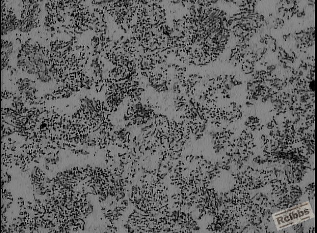

氫氣爐球化處理
材料:scm435
條件:770度6小時
請各位大神,分別來分析下金象組織,謝謝大家

球化未完全组织,也就是说不完全球化,工艺不对
