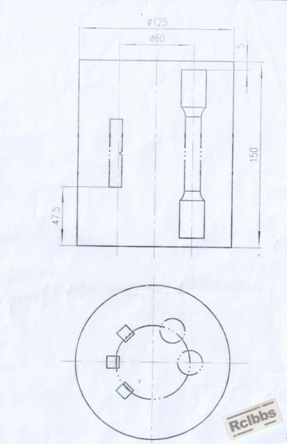

 楼主| 发表于 2015-10-27 08:37:56 | 显示全部楼层
杨冬春 发表于 2015-10-27 08:08
取样位置?
35CrMo的淬透性有限,合理调整化学成分、想办法增加淬火效果。
如果取样位置不超过距表面30mm ...
取样位置按照标准走的,附图
