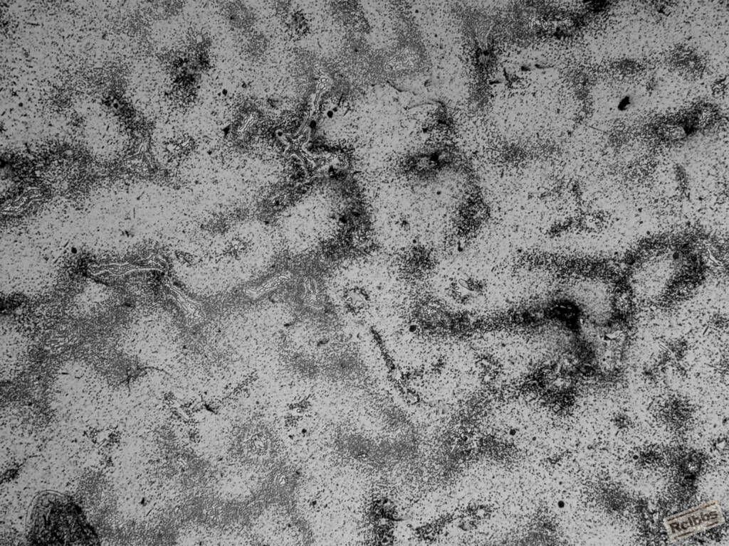

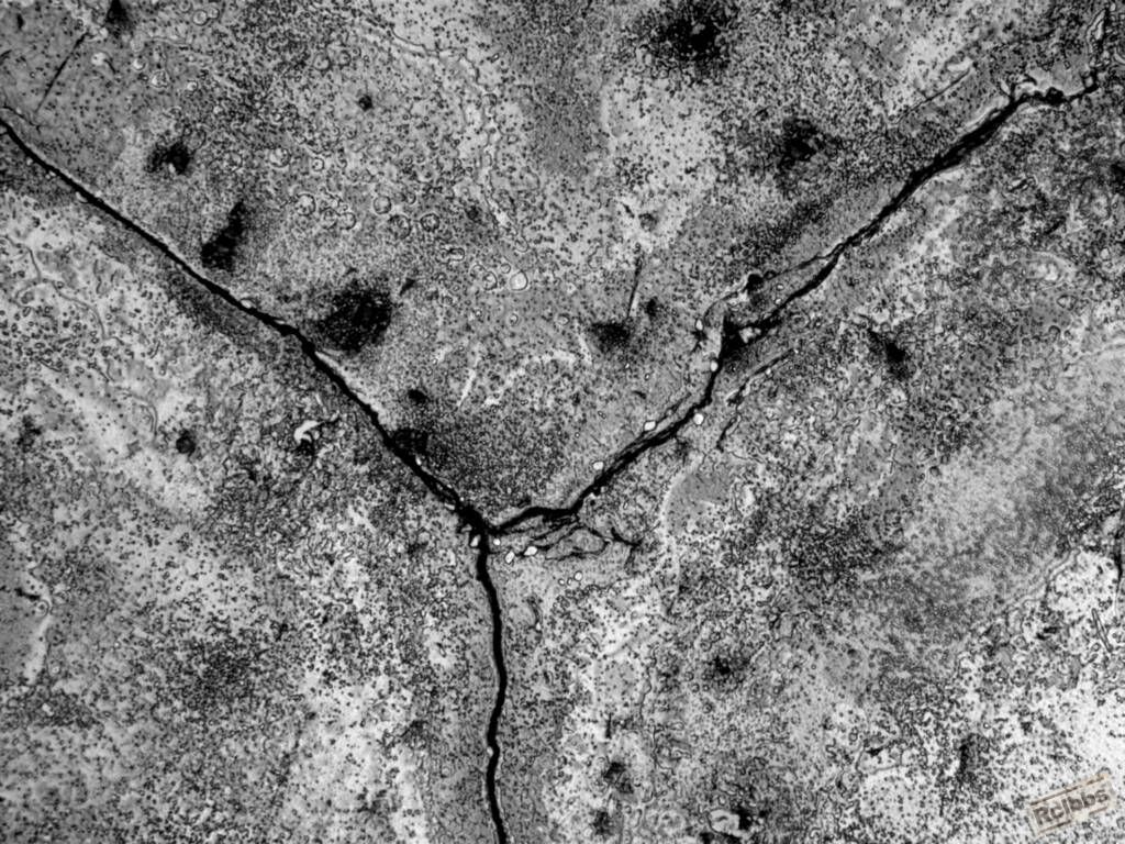

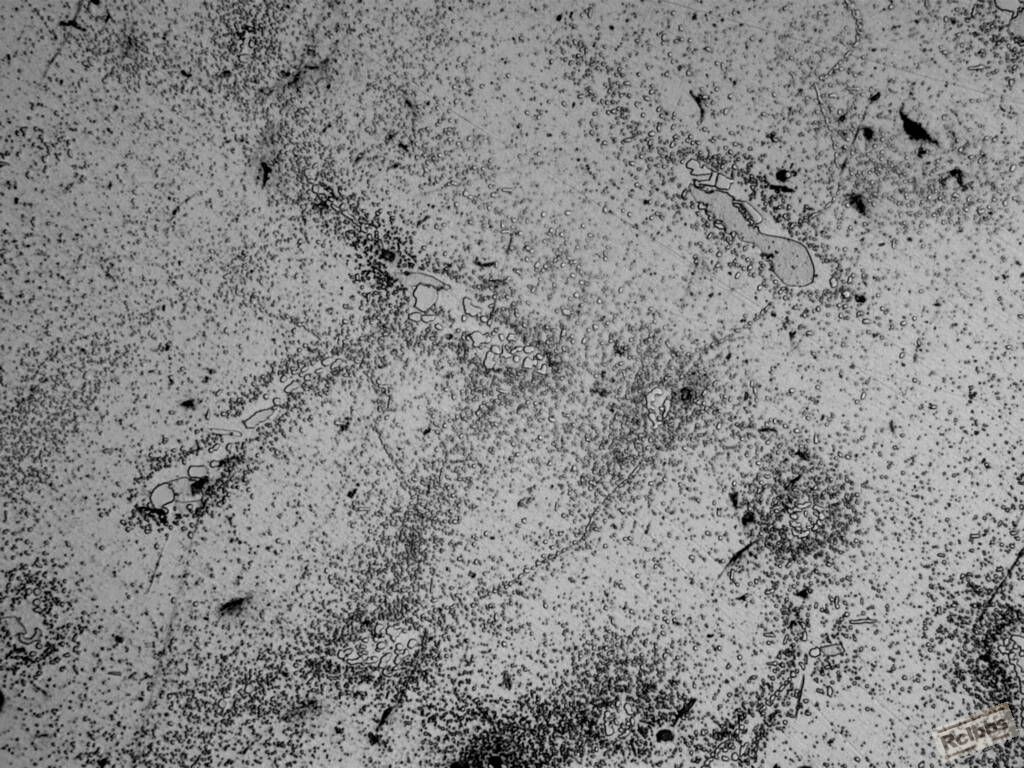

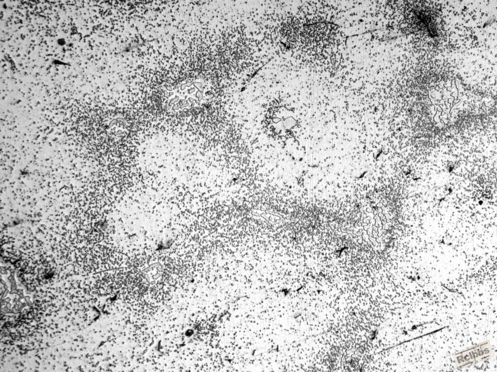

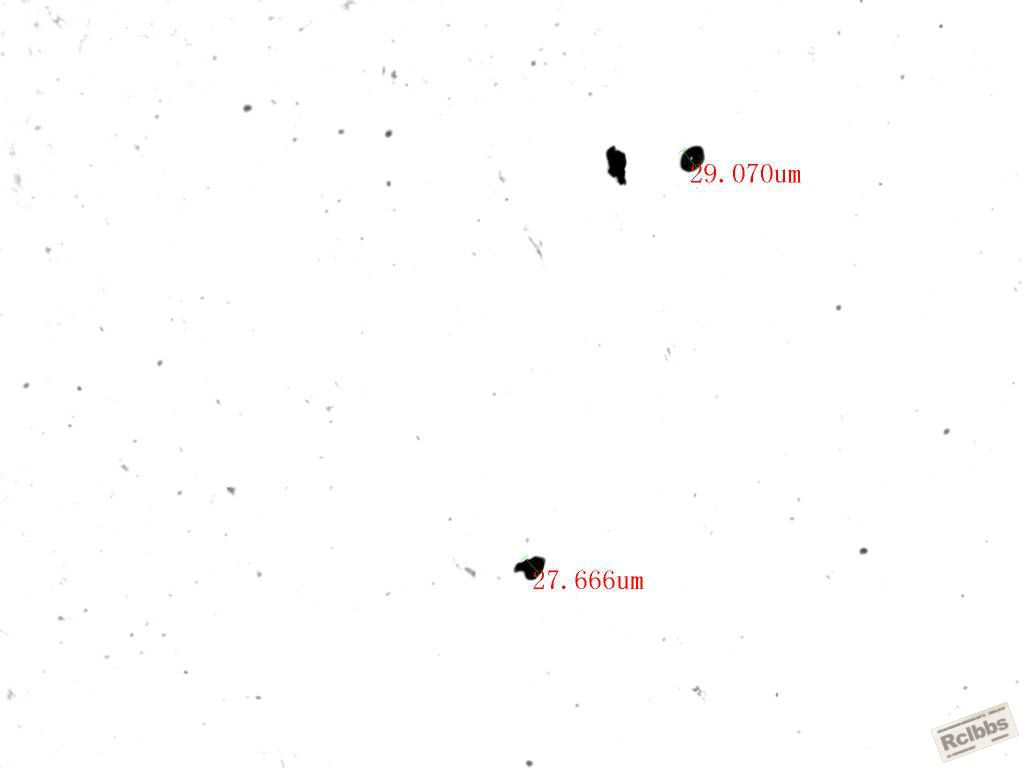

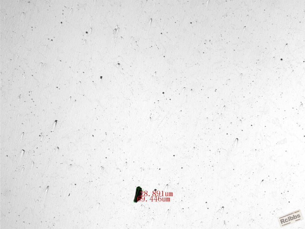

客户送15×15的,30Cr13,耐热钢试样。铸态...请教,(一)图片中非金属夹杂物,除了细系D类,大块的已被测量过的是否为DS类?(二)[3号图片200倍.4号5号图片为500倍。6号图片为500倍,裂纹。]请问是什么组织?裂纹是否为铸造后裂纹?或者是别的什么原因造成的裂纹?急急..谢谢..

请大家帮忙看看.裂纹是不是沿碳化物开裂。

应该是DS类,裂纹为延晶开裂,与夹杂物有关
