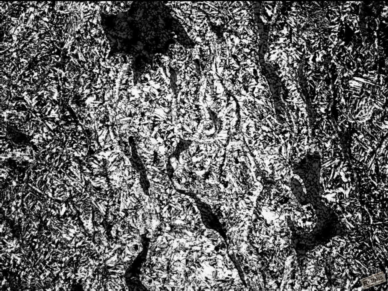

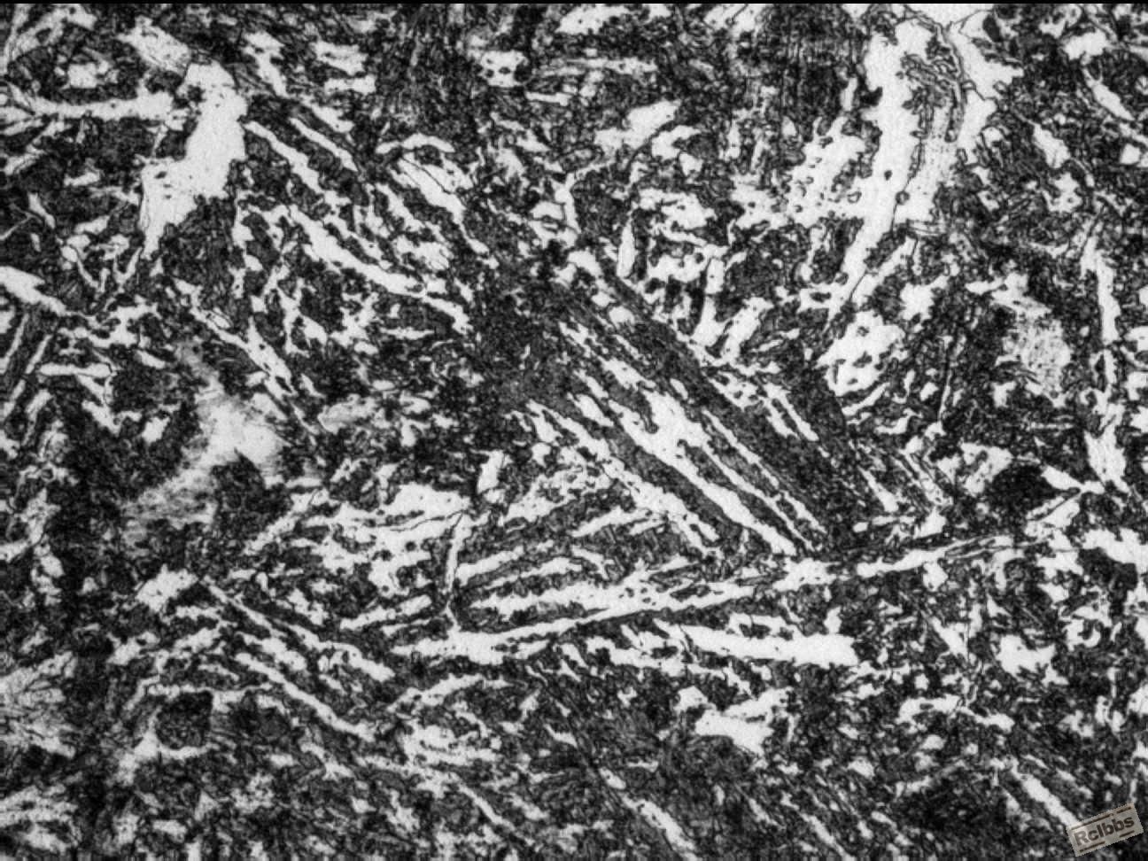

此料为中碳合金钢,热镦粗后金相组织,图中大块状是非金属夹杂物吗?此组织过烧吗?
问题2:熔融晶界调质后,还是黑色网状的吗?像是网状屈氏体样式的?
跪求高人解释过热及过烧组织,最好附图。
继续上图。
1.JPG 500倍
应老师要求上传低倍图片
1.JPG 100倍
工艺介绍:原料2倍尺料-用带锯下料-中频炉加热-镦管-粗车-调质-精车。
签到天数: 72 天
发表于 2015-10-23 15:50:41 | 显示全部楼层
看上去有凝固特征,感觉是低熔点的夹杂物.
 楼主| 发表于 2015-10-23 15:55:23 | 显示全部楼层
会是加热后氧化的产物吗?
签到天数: 72 天
发表于 2015-10-23 16:01:01 | 显示全部楼层
侯晨辉 发表于 2015-10-23 15:55
会是加热后氧化的产物吗?
在钢材内部的话,是接触不到多少氧的.夹杂物的成分有待进一步确认.感觉这个夹杂物很透明.
 楼主| 发表于 2015-10-23 16:09:32 | 显示全部楼层
冒昧请教一下,光谱能分析吗?您感觉是哪类夹杂物,原料态抽检了一点未超标。
签到天数: 72 天
发表于 2015-10-23 16:16:24 | 显示全部楼层
光谱是分析不出来的,因为光谱分析的是宏观的成分,而你这个夹杂物相对于光谱分析,太小了.
签到天数: 13 天
发表于 2015-10-23 19:35:04 | 显示全部楼层
可以结合显微硬度和能谱分析一下
 楼主| 发表于 2015-10-24 08:07:33 | 显示全部楼层
ustbzt 发表于 2015-10-23 19:35
可以结合显微硬度和能谱分析一下
恩  ,实测此夹杂物的硬度在HV220至HV230左右,比周围硬度偏软。
 楼主| 发表于 2015-10-25 08:15:36 | 显示全部楼层
自顶一下,怎么没有老师指教一下呀?
签到天数: 128 天
发表于 2015-10-25 23:10:10 | 显示全部楼层
没见过,只能做能谱分析了
 楼主| 发表于 2015-10-26 08:08:49 | 显示全部楼层
fengyonghe 发表于 2015-10-25 23:10
没见过,只能做能谱分析了
暂时没条件呀,老师帮忙看看组织,过烧吗?
签到天数: 23 天
发表于 2015-10-26 08:20:09 | 显示全部楼层
再照个低倍的,。。。。。。。
签到天数: 72 天
发表于 2015-10-26 09:30:37 | 显示全部楼层
分析出来的结果,请楼主候工告知一声,共同学习.
 楼主| 发表于 2015-10-26 09:54:16 | 显示全部楼层
现在我也弄不清楚夹杂是什么东西,我们还没有能谱分析,个人感觉问题出在锻造工序,因为原料夹杂物不是很多,且出现此类缺陷部位全部在端部,比例不大,个别肉眼能看见,个别是在精车时断屑发现的。个人感觉组织已过热,但后面还有调质工序,能补救。现在最关键的是想弄清楚夹杂的东西是什么?

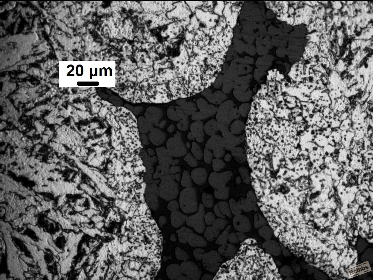

签到天数: 128 天
发表于 2015-10-26 17:03:23 | 显示全部楼层
由于成分偏析和礅后在端部冷速较快形成了集中的(M-A)组织。这种组织在样品的其他部位也很多,只是分布很分散,没有造成危害。黑色是屈氏体,灰色是自回火马氏体+残余奥氏体。看我放大的图比较清楚
签到天数: 1236 天
发表于 2015-10-26 18:31:28 | 显示全部楼层
象是缩孔残余,你看到的不过是孔洞中的氧化物。
签到天数: 128 天
发表于 2015-10-26 21:39:10 | 显示全部楼层
他已经打出了硬度,怎么是孔洞?
 楼主| 发表于 2015-10-27 08:06:41 | 显示全部楼层
fengyonghe 发表于 2015-10-26 17:03
由于成分偏析和礅后在端部冷速较快形成了集中的(M-A)组织。这种组织在样品的其他部位也很多,只是分布很分 ...
前辈,可是这些块状的夹杂,调质后还都有,以上图片均为镦粗加工后的图片。调质后的存在形式和现在一样,只是夹杂周围有脱碳现象。
签到天数: 72 天
发表于 2015-10-27 10:45:42 | 显示全部楼层
侯晨辉 发表于 2015-10-27 08:06
前辈,可是这些块状的夹杂,调质后还都有,以上图片均为镦粗加工后的图片。调质后的存在形式和现在一样, ...
既然存在脱氧, 氧化物夹杂的可能性大一些,你在抛光后,腐蚀前看看.
 楼主| 发表于 2015-10-27 14:33:03 | 显示全部楼层
前辈,您放大的图片是夹杂部位吗?
