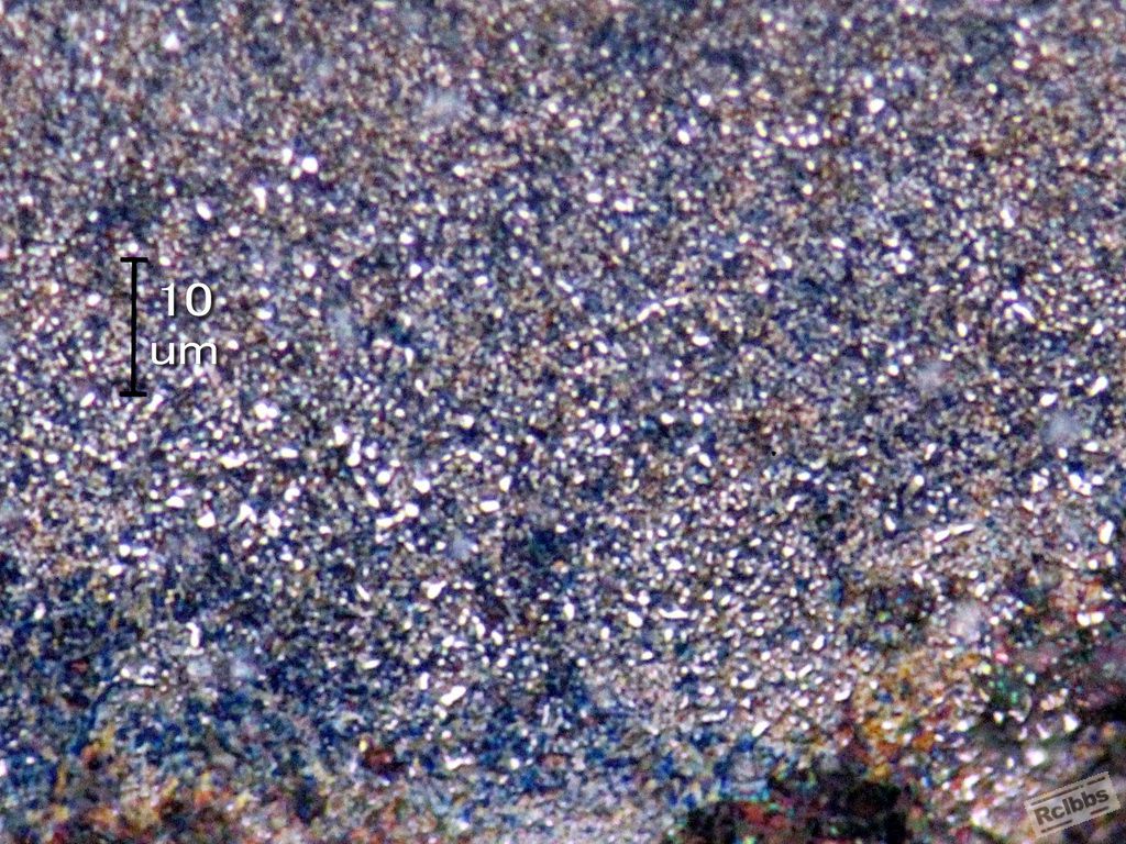

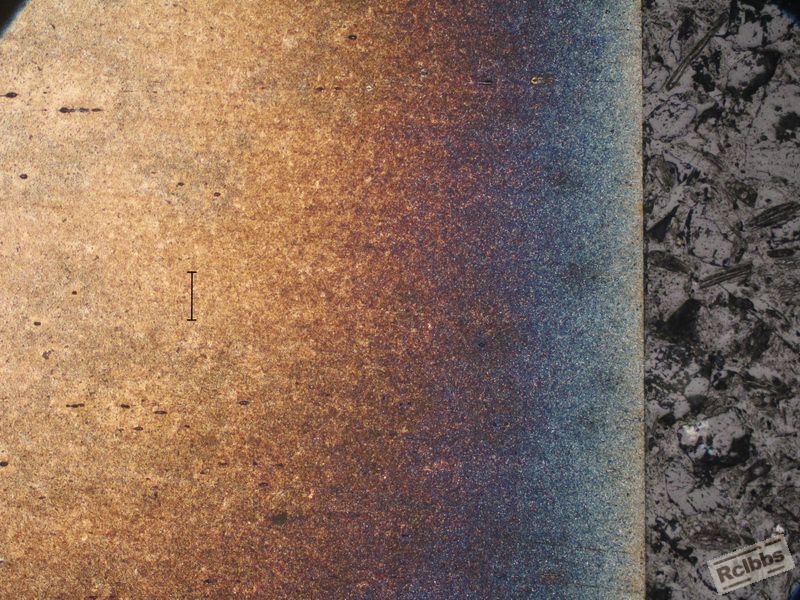

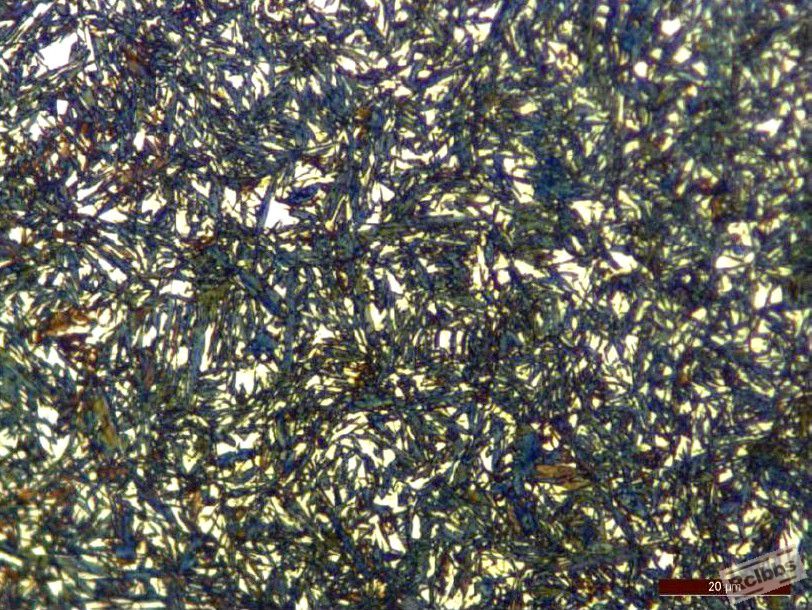

今天切了兩個 Ball Nuts 研究 其滲碳層 相片如下:
大家說說
签到天数: 941 天
发表于 2015-10-23 22:38:12 | 显示全部楼层
图1和图1b经过淬火了吗?
签到天数: 474 天
 楼主| 发表于 2015-10-23 22:52:01 | 显示全部楼层
MYG 发表于 2015-10-23 22:38
图1和图1b经过淬火了吗?
有........... 都是"退役"下來的. 圖1看似碳化物微粒? 以後找時間打個 HV.
圖1是日貨NSK的. 圖2不詳.

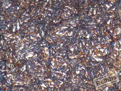

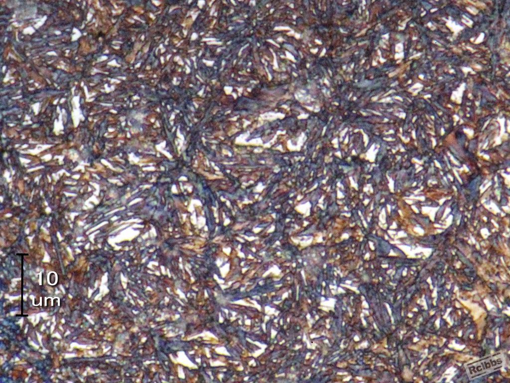

签到天数: 941 天
发表于 2015-10-23 23:32:04 | 显示全部楼层
我认为:
图1碳化物细小且分布均匀,马氏体细小,耐磨性要好一些;
图2碳化物呈条块状,马氏体较粗大,残余奥氏体较多。
签到天数: 11 天
发表于 2015-10-24 07:55:41 | 显示全部楼层
碳化物多,但还没形成网状,较耐磨,这三幅图的放大倍率不一样。不知楼主想提什么问题?
签到天数: 474 天
 楼主| 发表于 2015-10-24 18:49:40 | 显示全部楼层
圖1, 二次淬火所得???????????????
签到天数: 941 天
发表于 2015-10-24 19:07:15 | 显示全部楼层
我认为:淬火前是球化组织。

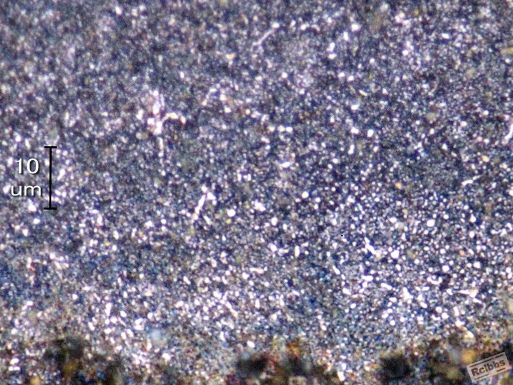

签到天数: 474 天

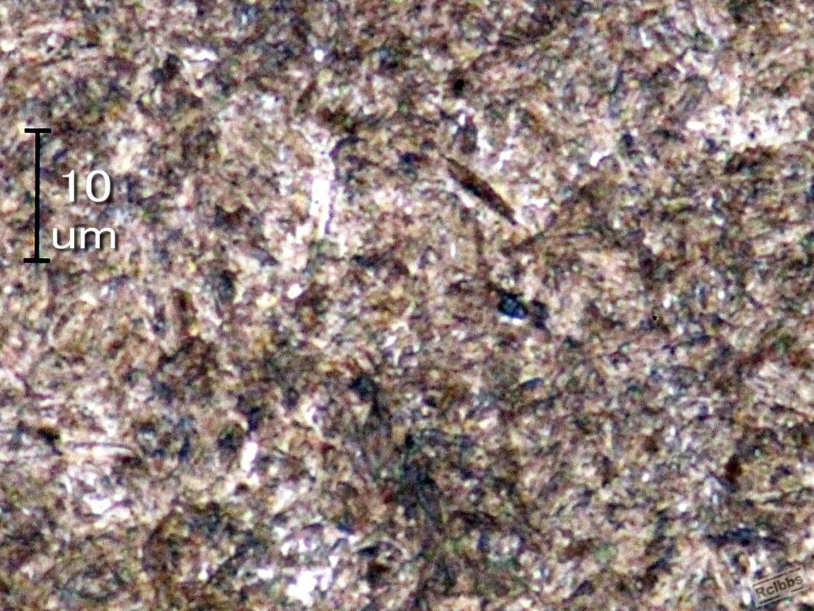

 楼主| 发表于 2015-10-25 13:11:42 | 显示全部楼层
MYG 发表于 2015-10-24 19:07
我认为:淬火前是球化组织。
心部..........................
签到天数: 941 天
发表于 2015-10-25 21:43:26 | 显示全部楼层
热处理过程可能是这样的:渗碳、正火、球化退火、淬回火。
签到天数: 220 天
发表于 2015-10-26 12:56:13 | 显示全部楼层
渗碳轴承钢有这样的处理工艺,工艺应该是这样的:
渗碳淬火---高温回火(较长时间保温,让碳化物析出并球化)--二次加热淬火--低温回火。

签到天数: 521 天
发表于 2015-10-26 20:24:23 | 显示全部楼层
渗碳淬火---高温回火(较长时间保温,让碳化物析出并球 ...
我们工厂所有渗碳工艺都是渗碳、高回。一次淬火,二次淬火,冷处理,低回,
也有渗碳 高回 正火,淬火,冷处理,低回
签到天数: 521 天
发表于 2015-10-26 20:25:25 | 显示全部楼层
看渗碳2残奥那么多应该是渗碳后直接淬火
签到天数: 941 天
发表于 2015-10-26 20:39:17 | 显示全部楼层
淬火+高温回火也可得到球化组织,但要让渗碳层内的碳化物如图1那么细小则不太容易。
试想,如图2渗碳层内的碳化物,高温回火后会变成什么形状?
我没有这方面的实践,仅是推测。
签到天数: 220 天
发表于 2015-10-27 09:30:58 | 显示全部楼层
试想,如图2渗碳层 ...
呵呵,二次淬火是在两相区再次奥氏体化,大部分碳化物是要被重新溶解掉的,最终看到的是未完全溶解的、剩余的球状碳化物。
