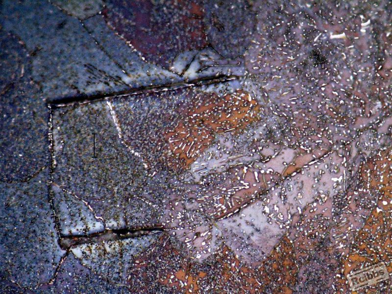

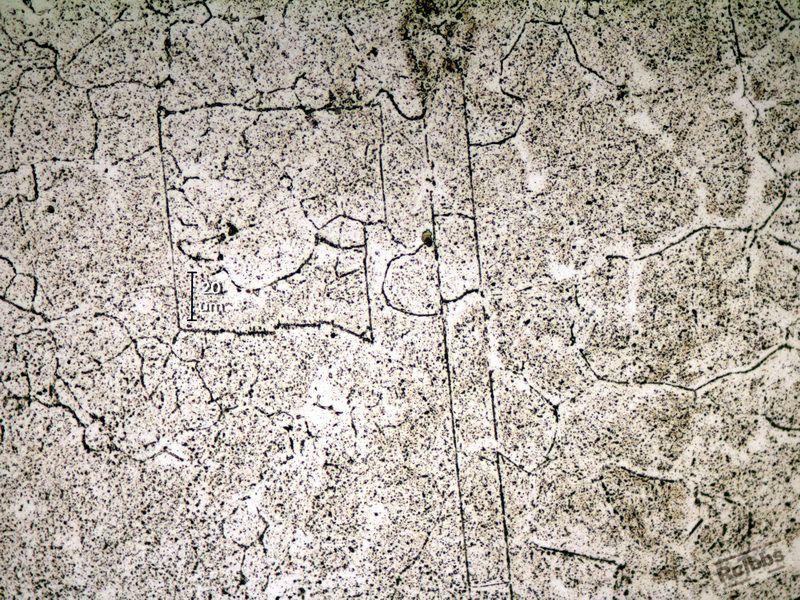

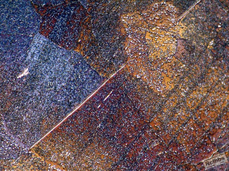

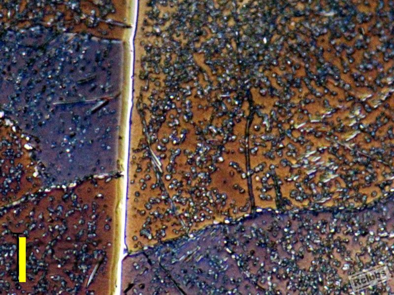

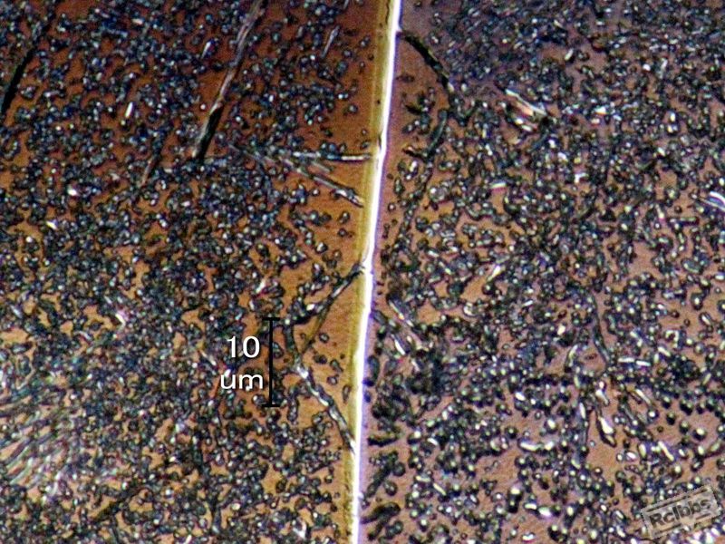

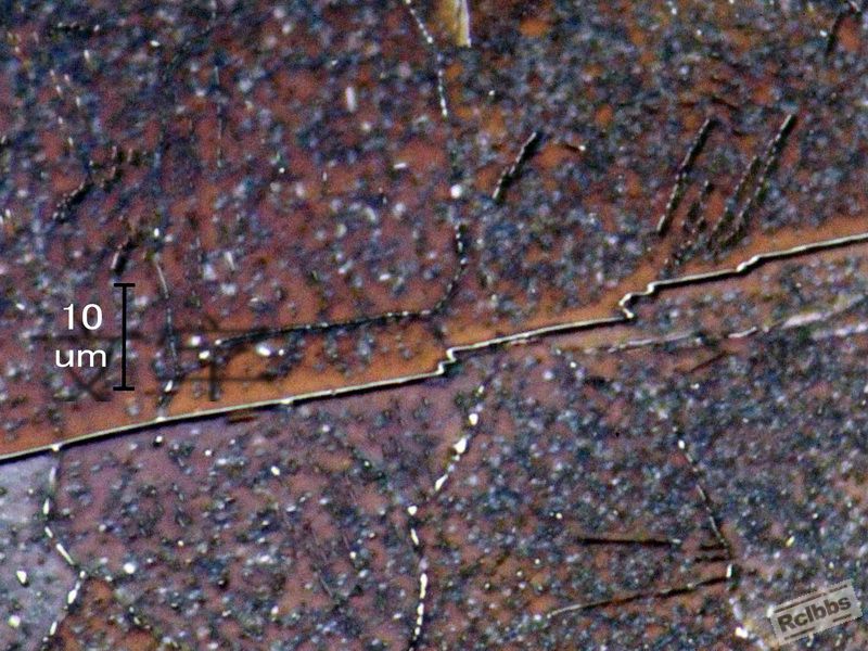

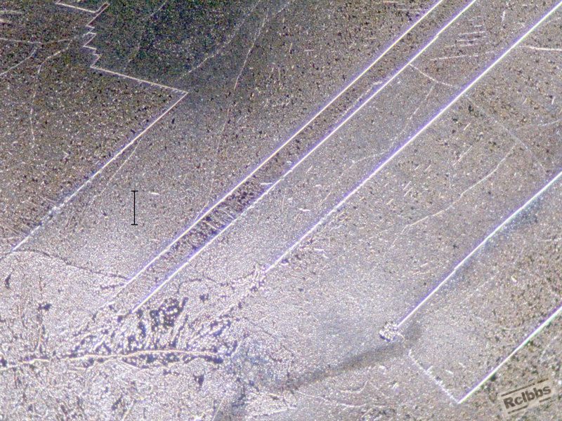

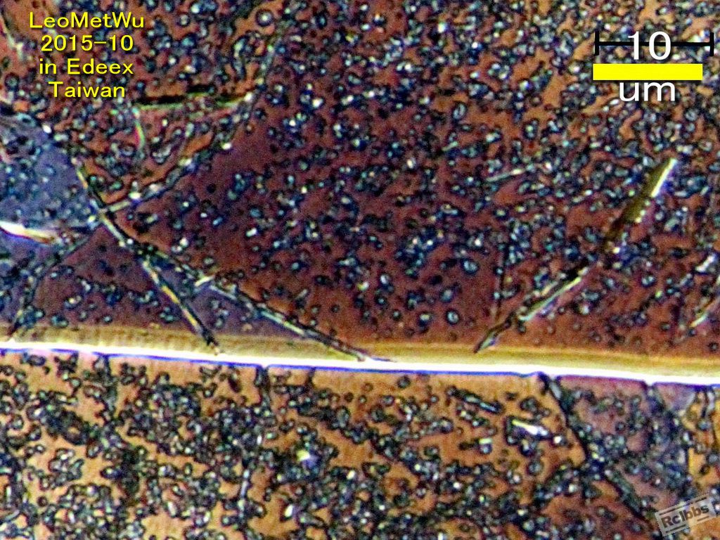

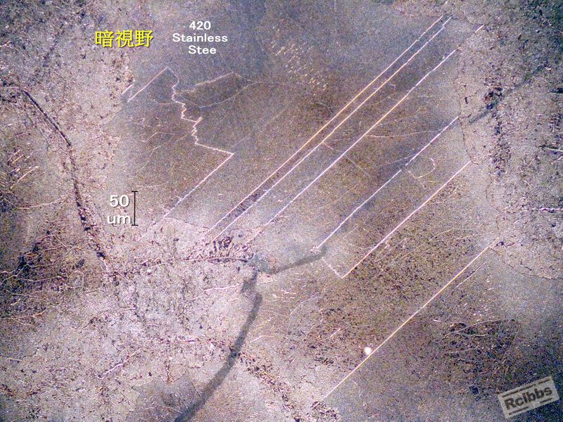

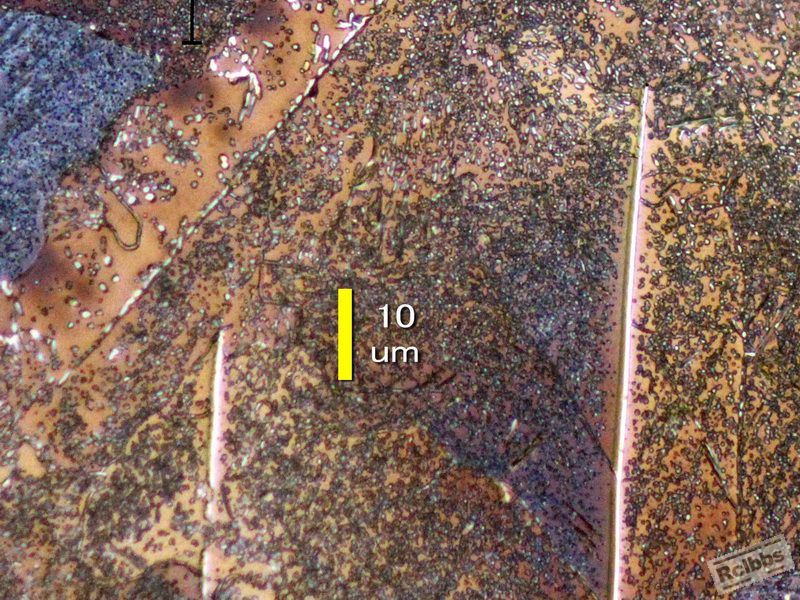

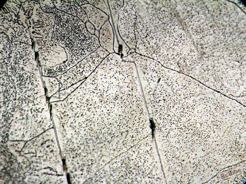

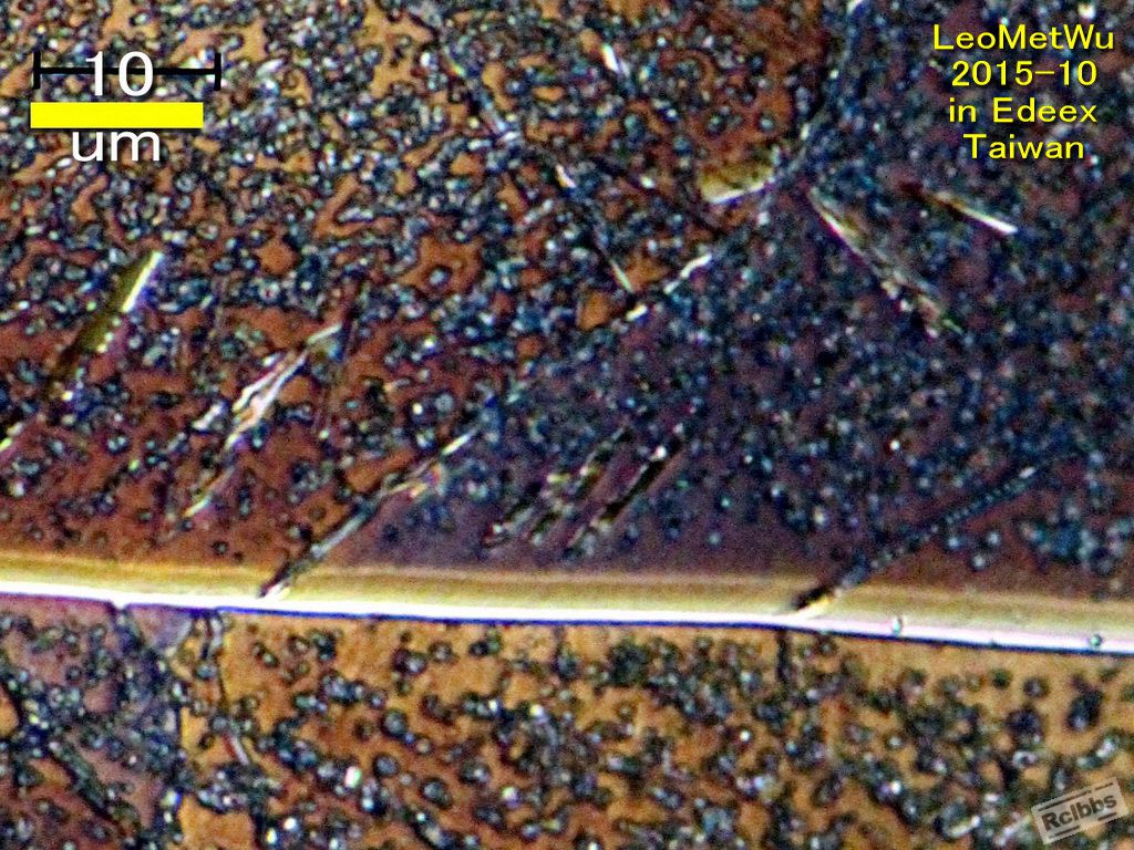

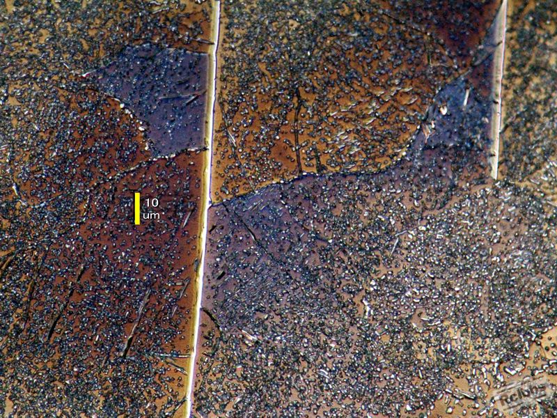

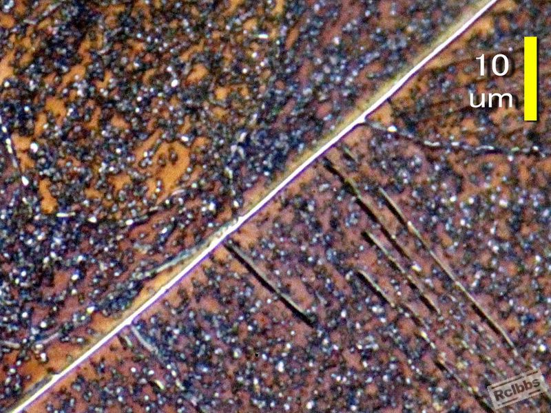

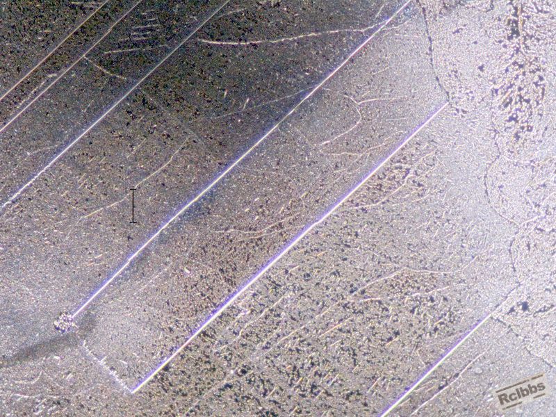

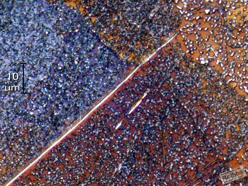

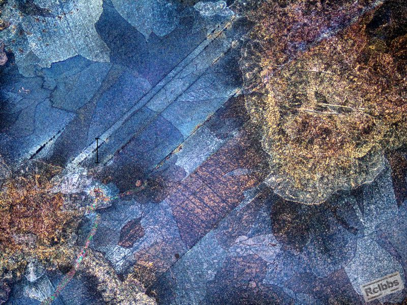

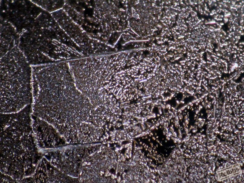

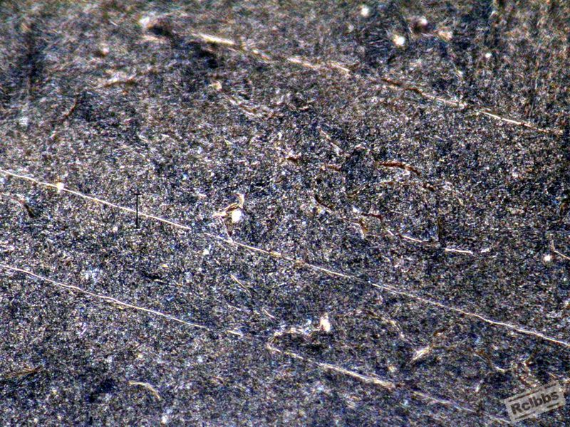

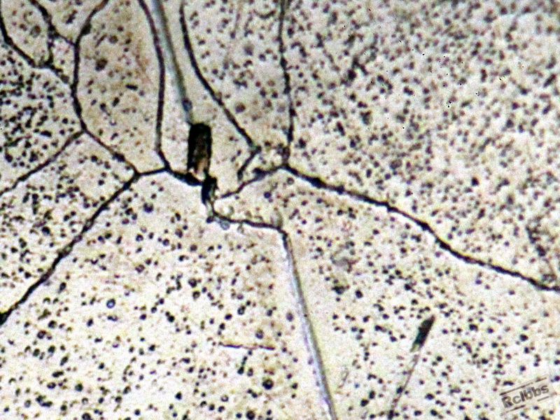

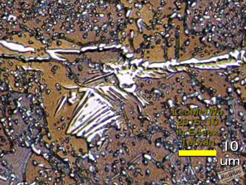

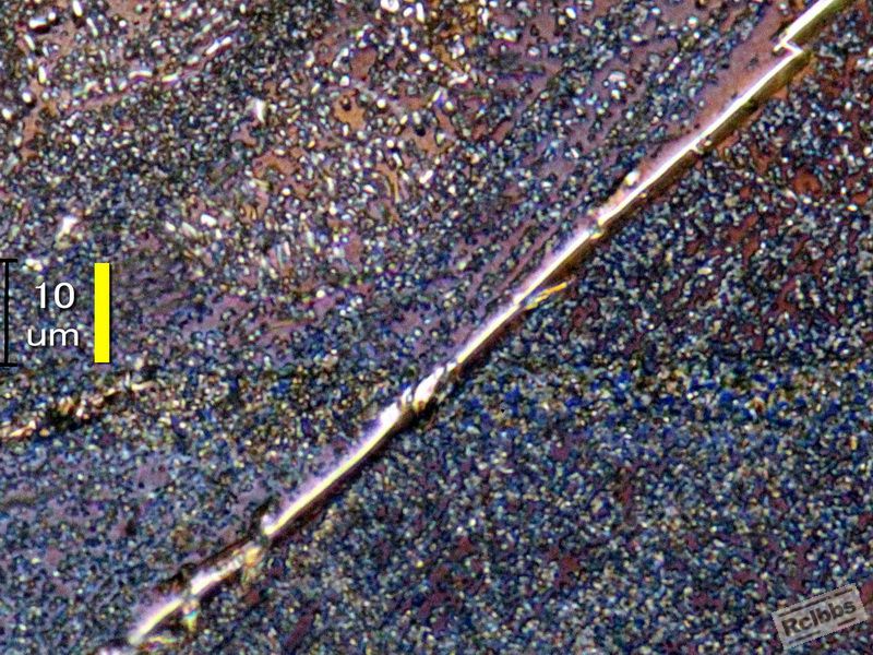

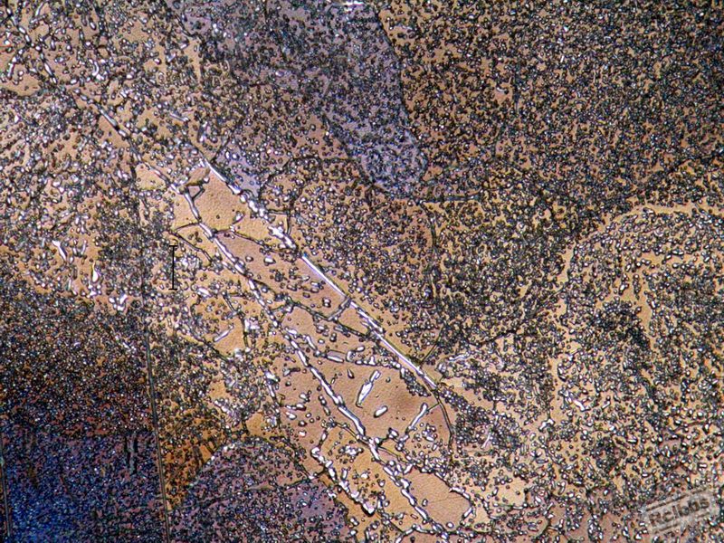

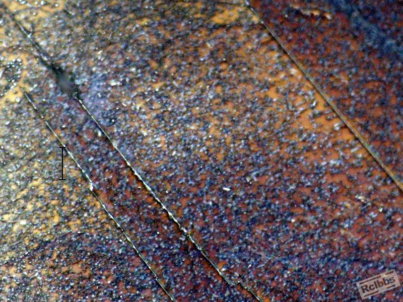

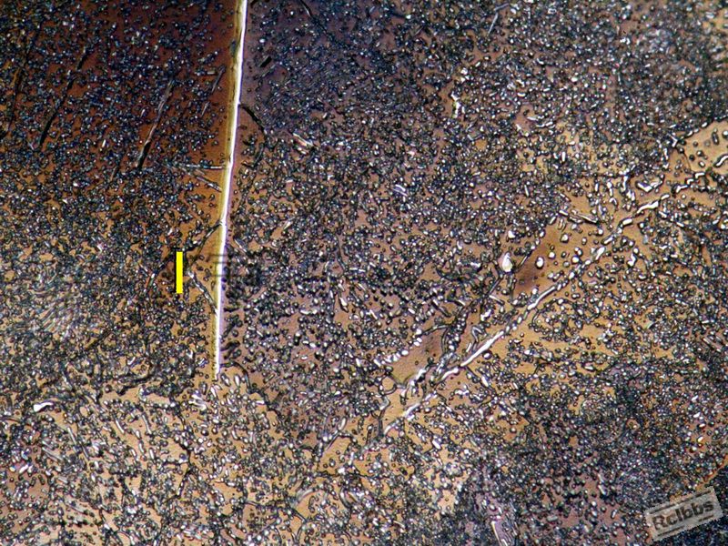

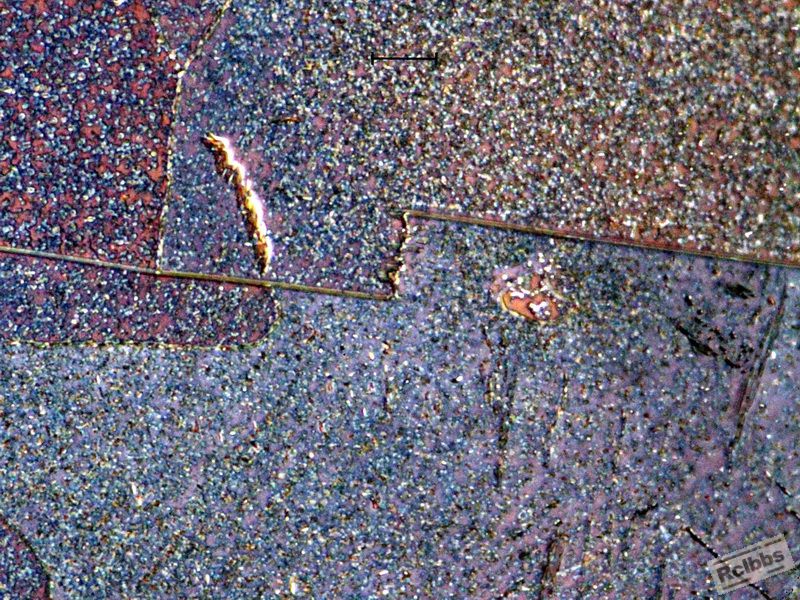

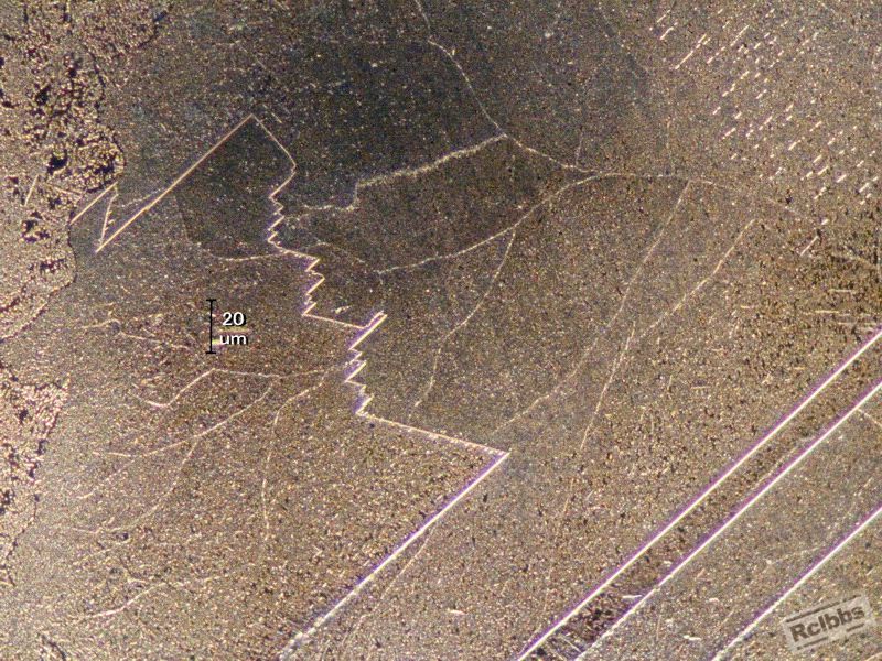

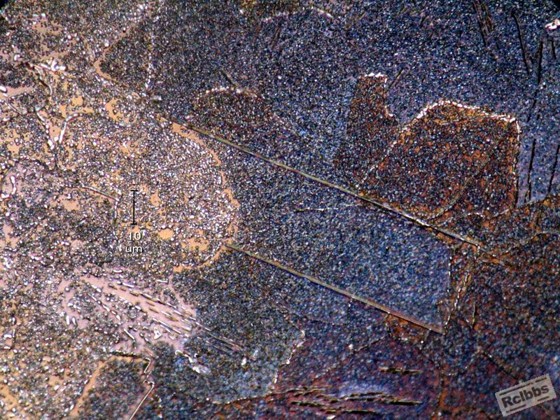

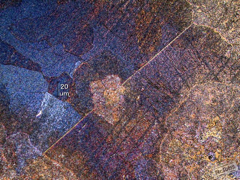

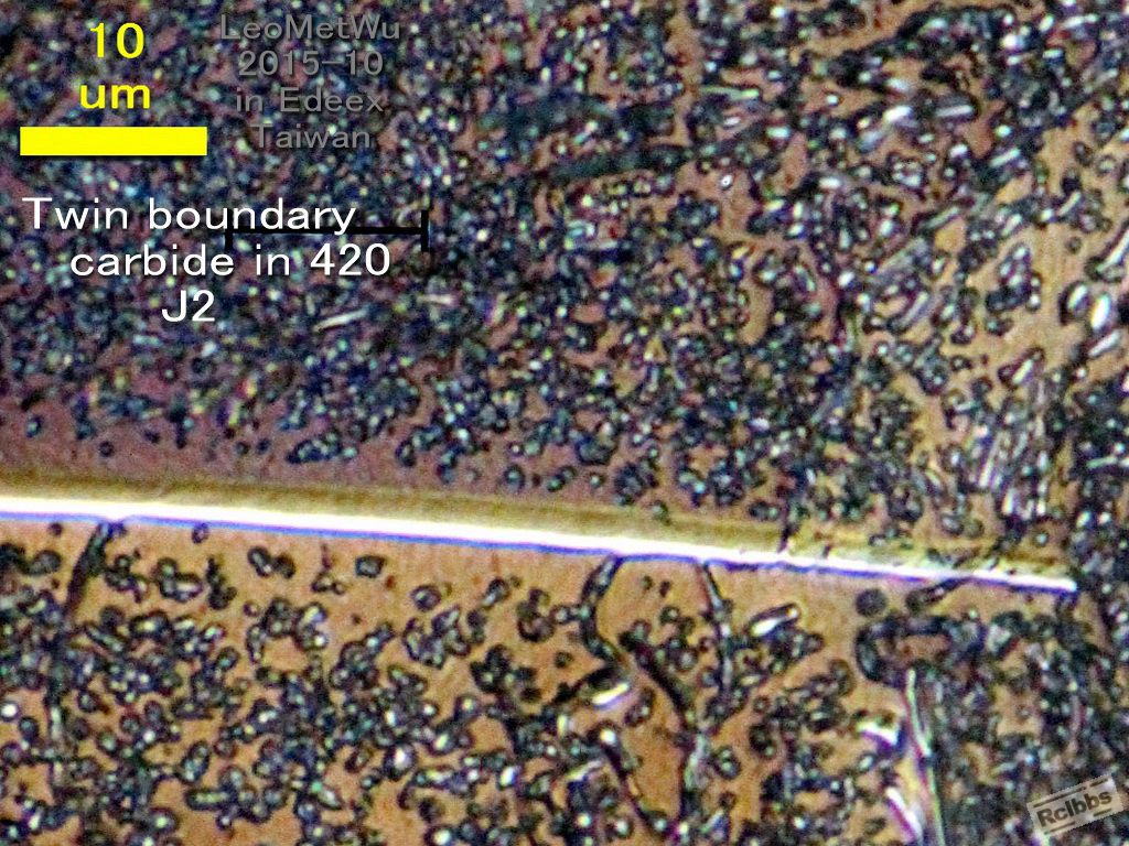

又花了N小時, 試圖照出最佳照片.
JIS 420 J2, 原材料基地是鉄素体. 双晶/孿晶 碳化物呈筆直長板片狀.
注意 長板片碳化物突出基底的高度, 要能看到其高度 也是剛好板片與顯微鏡光軸 略成一小角度.
我把原來白色的基地染色, 好襯托出白色細小的碳化物長板片. 有些則用暗視場顯現. 注意 普通晶界與双晶界相接處.
後面的相片是彩蝕前.
注意 長板片突出基底的高度
注意 長板片突出基底的高度

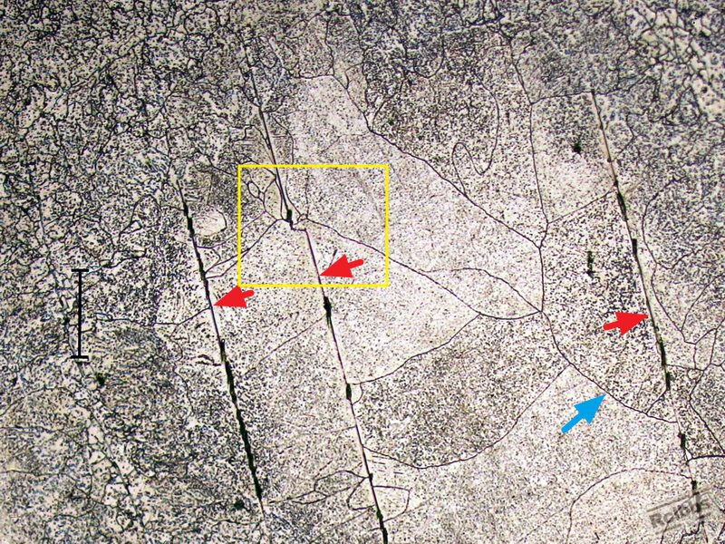

藍:普通晶界; 紅:孿晶界
藍:普通晶界; 紅:孿晶界

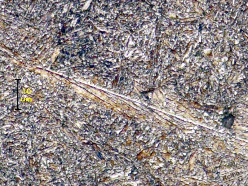

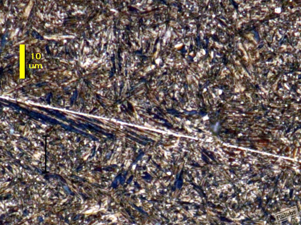

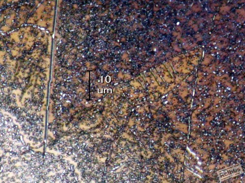

 楼主| 发表于 2015-10-24 08:12:44 | 显示全部楼层
金相好好玩 !!!!!!!!!!!!!!!!!!!!

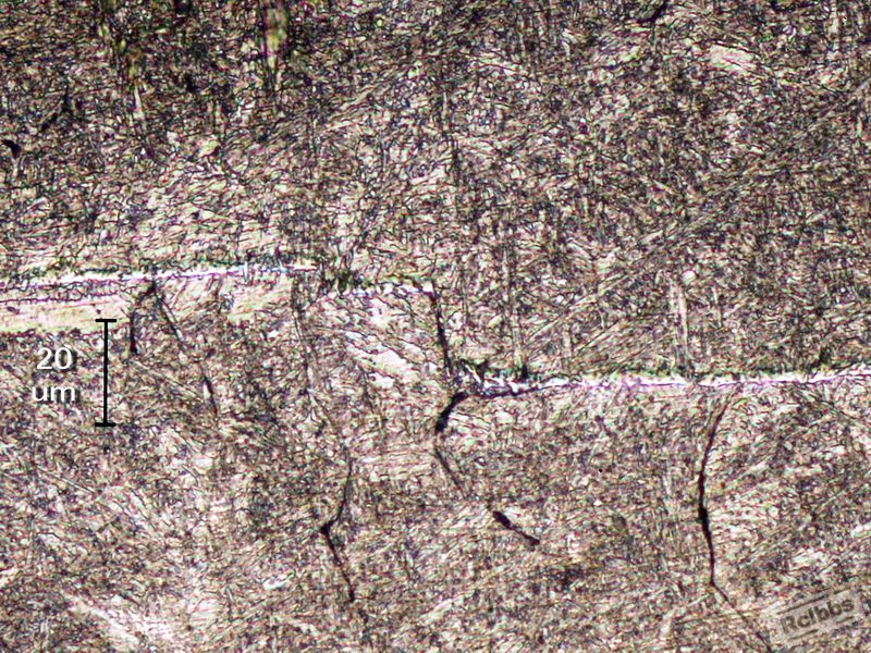

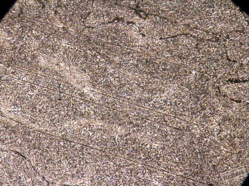

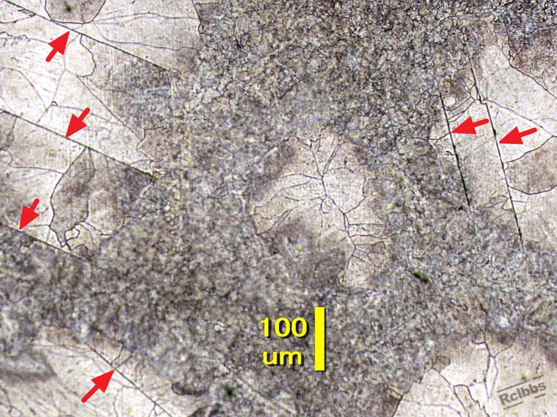

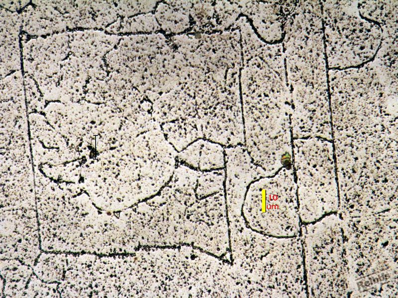

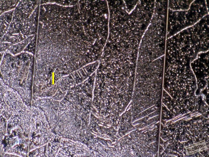

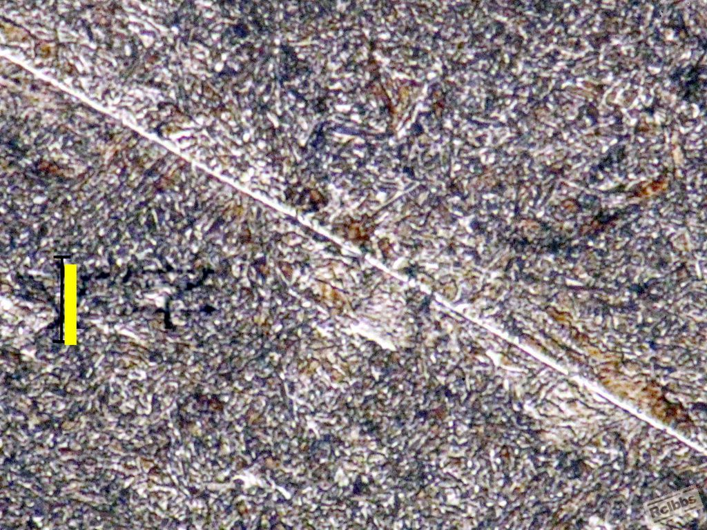

1100C x 35分, 氣淬; 500C回火2Hr.
Matrix is now Tempered Martensite + R. Austenite. + carbide particles.
淬火後, 孿晶碳化物 變薄了.

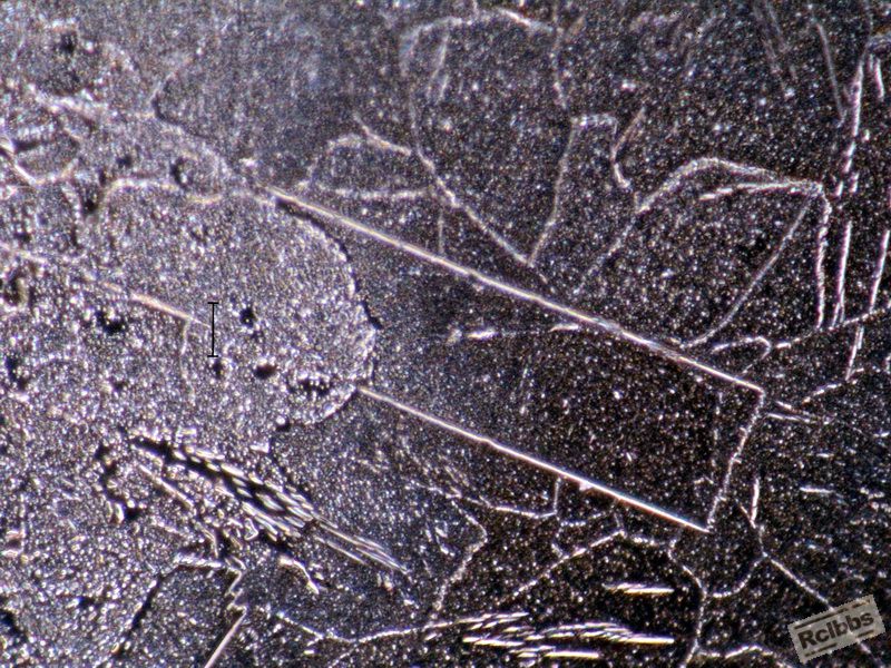

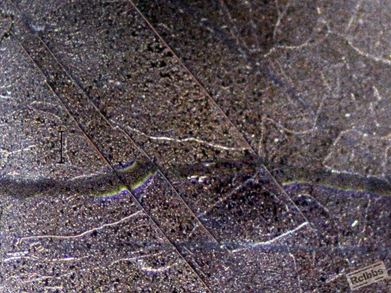

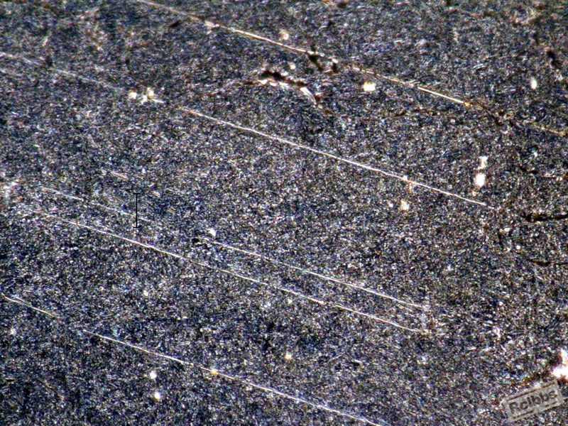

 楼主| 发表于 2015-10-25 17:30:57 | 显示全部楼层

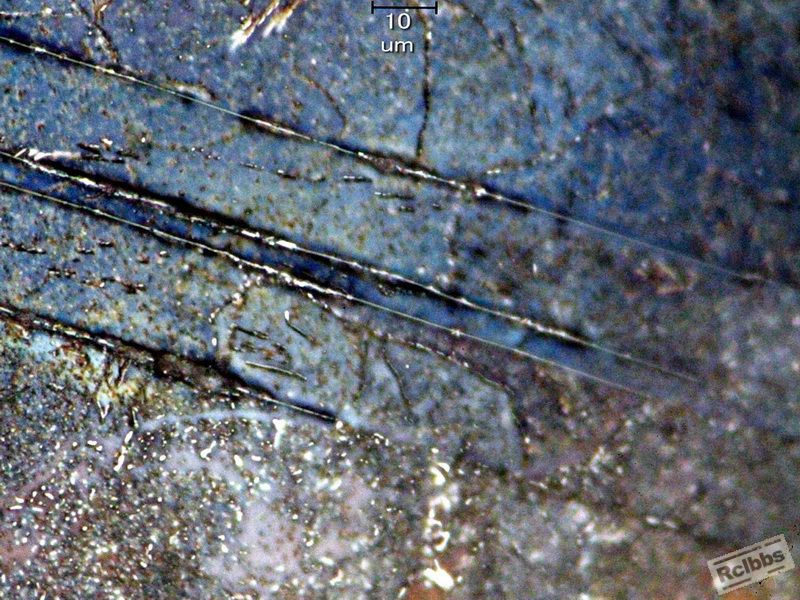

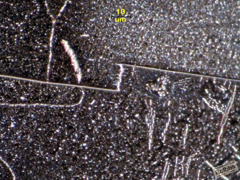

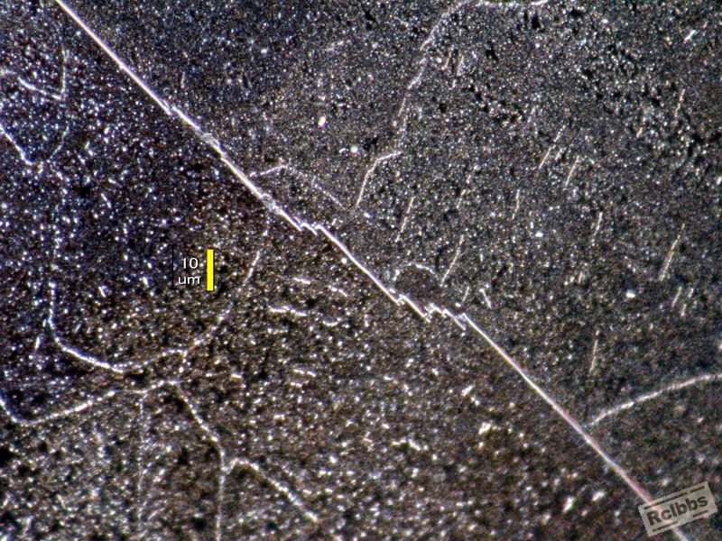

Dark Field makes the twin boundary carbide stand out.
有位先生不識此物, 說:
"直线应该就是划痕。细看b33图,除那几个粗黑直线外还布满了细的划痕(确定的),说明你的制样根本不到位."
希望小朋友們以後知道 孿晶界碳化物 長得什麼樣子, 勿再把孿晶界(馮京)當划痕(馬涼).
Dark Field
Dark Field

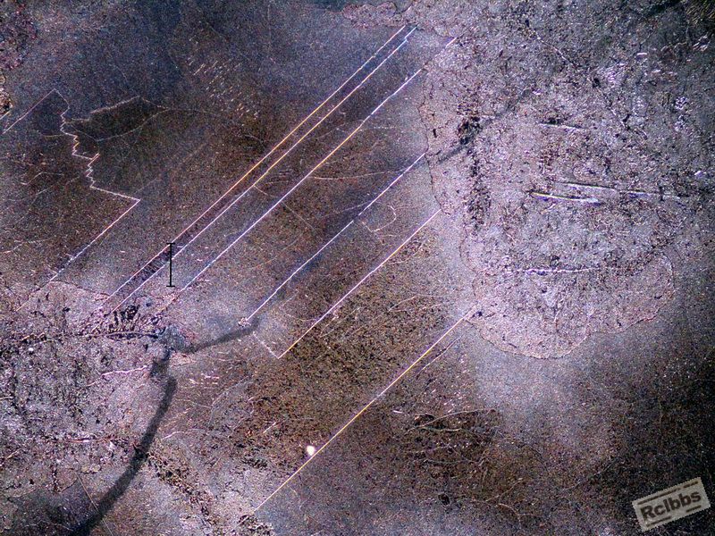

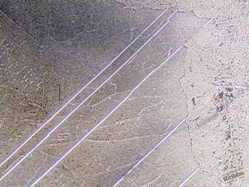

签到天数: 474 天

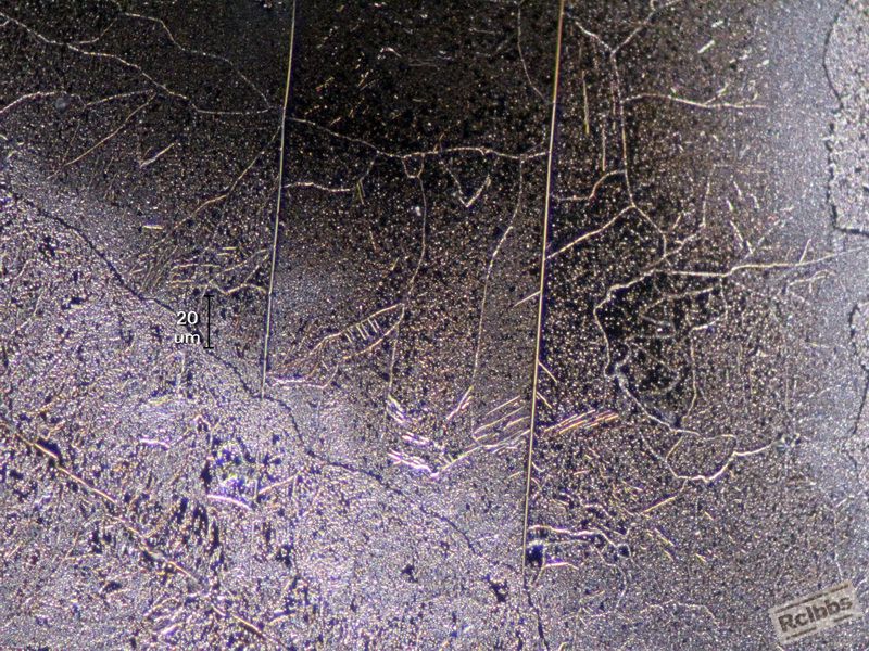

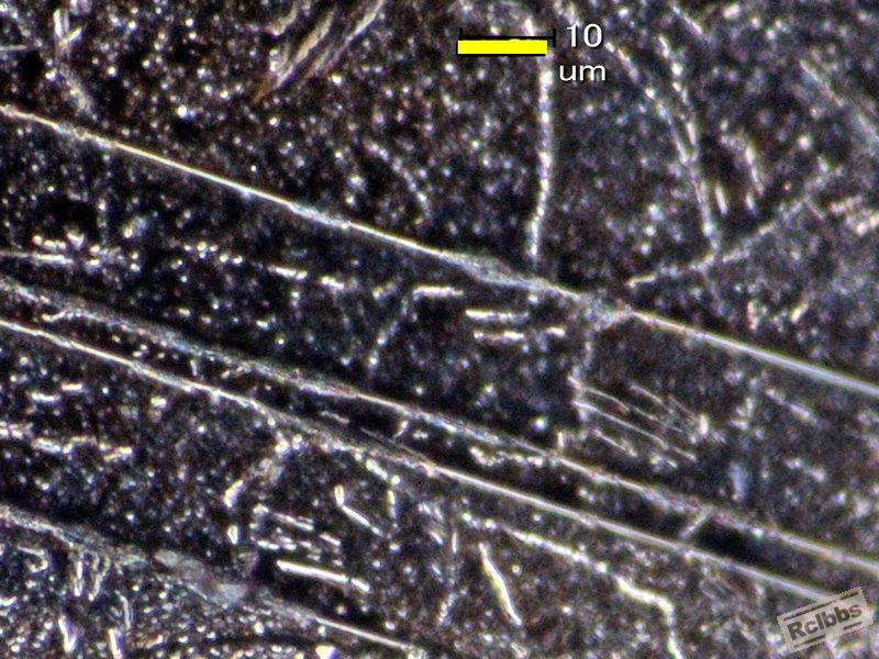

 楼主| 发表于 2015-10-26 08:40:26 | 显示全部楼层

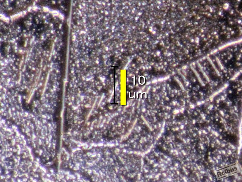

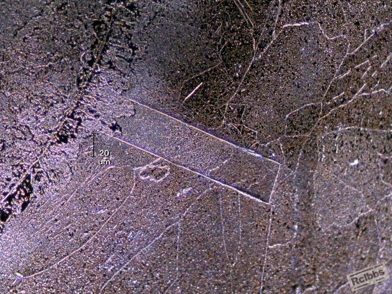

More  Dark Field photos for twin boundary carbide.
Bright Field
Bright Field

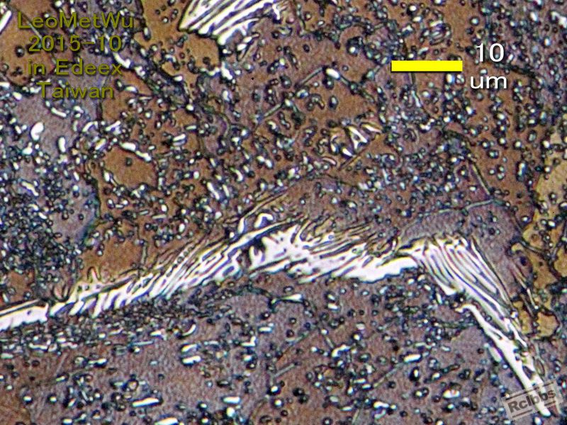

 楼主| 发表于 2015-10-26 08:43:57 | 显示全部楼层

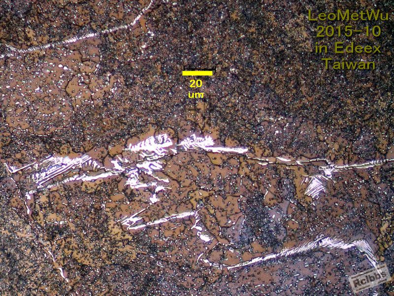

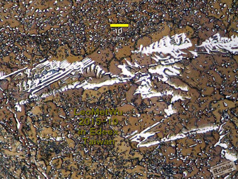

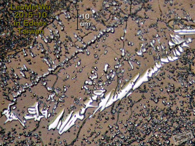

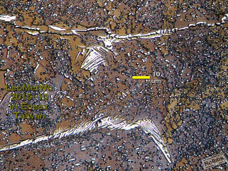

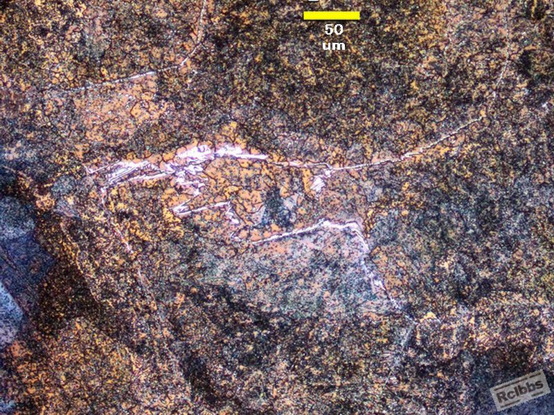

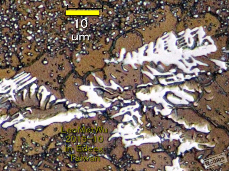

Segregation Carbides in this specimen. 偏析 碳化物
For more photos, go to:
http://www.rclbbs.com/forum.php? ... age%3D1&page=22
#431
Dark Field
Dark Field
Bright Field
Bright Field

3Cr17Mo = AISI 420 = DIN 1.2316
孿晶形貌如此特殊易辨識. 卻有人認為不可能是孿晶, 有人認為是刮痕. 還說是我制样水平不到位的刮痕.
當然我也知道, 因所受理論訓練與工作接觸領域不同, 並非每個人都有此冶金知識/經驗.
