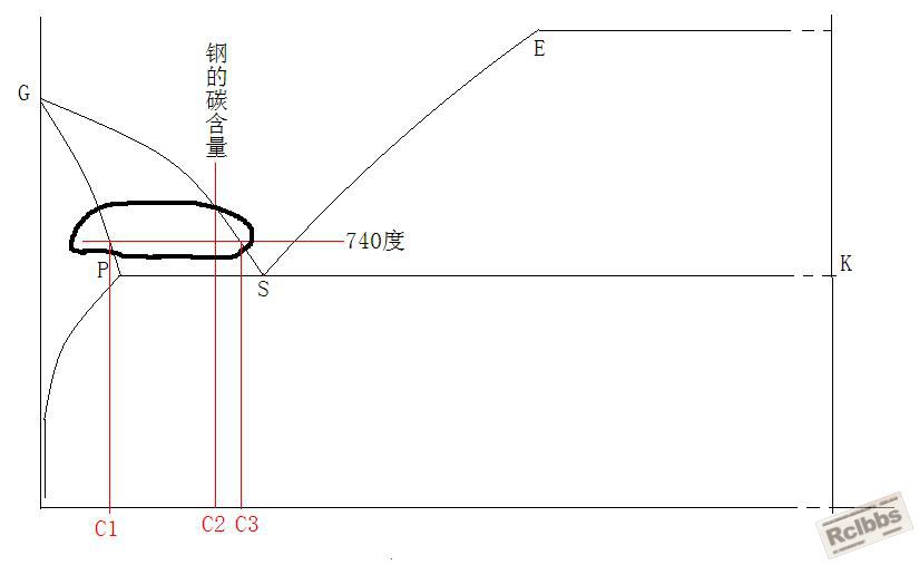

最近在写论文,看金相时突然想到一个问题。我的材料是65Mn。AC1为725.AC3是765.
我在740度加热,然后中温400度回火,最后组织为残余铁素体和回火屈氏体,当时老师说铁素体含量应该较多,我后来一计算,发现在常温下,65Mn组织为铁素体和珠光体。没有进行热处理时的铁素体含量应该是84%多,。在740度亚温淬火时,由于存在部分珠光体转变为奥氏体,然后回火转变生成回火屈氏体。
那么问题来了,回火后的金相中应该有多少残余铁素体?这个只需要大致上含量为多少?我想不明白。学渣

算的不对,我算下,室温下平衡组织约80%珠光体,20%铁素体。65Mn已经靠近共析点了不会有84%铁素体。84%应该是珠光体的量,你搞反了。加热时不是部分珠光体转变为奥氏体而是全部珠光体转变为奥氏体。你没写加热后的冷却方式,应该是淬火吧?回火后铁素体含量在奥氏体+铁素体的两相区内用杠杆定律计算。

冯工说的非常有道理.在两相区组织是未溶的铁素体+奥氏体. 用杠杆定理计算,但是奥氏体的碳含量只知道一个大概,用铁碳相图计算的话,不怎么准确.

加热时,如果是全部珠光体转变为铁素体,在只淬火的情况下,应该是奥氏体i和铁素体。那这一部分铁素体又怎么区别?它应该是原始组织中铁素体F和珠光体P中的那一种?是珠光体中的铁素体呢?还是原来就有的铁素体?

就是油冷,然后再中温回火。我想知道在理想状况下,这个铁素体含量大致为多少?
 楼主| 发表于 2015-10-27 21:33:16 | 显示全部楼层
fengyonghe 发表于 2015-10-24 21:38
算的不对,我算下,室温下平衡组织约80%珠光体,20%铁素体。65Mn已经靠近共析点了不会有84%铁素体。84%应该 ...
这个怎么计算?
签到天数: 128 天
发表于 2015-10-27 21:36:45 | 显示全部楼层
按我4楼的办法算

我的意思是,淬火后产物为奥氏体和铁素体,那么这淬火后的铁素体是原珠光体中本来含有的铁素体还是一开始原始组织中单独的铁素体。因为珠光体也是铁素体和渗碳体的混合物。
所以可不可以说珠光体转变不充分,就是说里面还有的铁素体变成最后淬火后的残余铁素体·
 楼主| 发表于 2015-10-27 22:42:54 | 显示全部楼层
fengyonghe 发表于 2015-10-27 21:36
按我4楼的办法算                                                                                    ...
是不是算单独的相组成呀?就是0.65亚共析钢中铁素体和渗碳体的组成?计算出来,铁素体含量是90.5.渗碳体含量是9.4
如果全部珠光体转变为奥氏体后,那奥氏体的含量怎么计算?这个我还不会。。。。。。求指导

你这样算出来的是相组成,实际上你是要计算铁素体+珠光体组织中的铁素体含量,也就是计算组织组成物中铁素体的含量。所以在使用杠杆定律时,右端碳含量的坐标不能用6.67。在GPS两相区计算出的铁素体含量就是淬火回火后组织中的铁素体含量.计算时C2为支点,C1为铁素体碳含量,C3为奥氏体碳含量

明白了,这个估计是不好算出来的。就全当它是原始的16%左右吧
