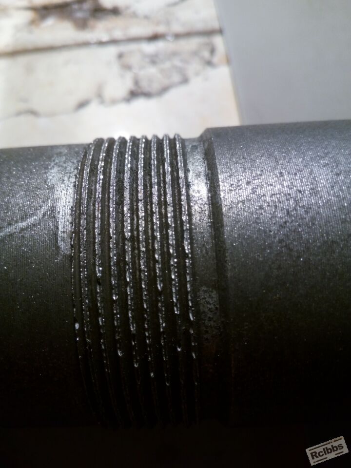

材质为20CrMnTi  螺纹做防渗处理 多用炉渗碳后直接淬火  金相组织碳化物4级 残奥2级   发现螺纹崩牙严重  轻轻一敲就会掉牙  而且发现螺牙中空  大家给解释解释吧

螺牙中空 轻轻一敲就会掉牙

螺牙中空 轻轻一敲就会掉牙 怀疑 1、防渗膏的问题 2、螺纹加工过程中问题 3、材料毛坯锻造过程中出现问题   呵呵 就是不敢确定啊

签到天数: 203 天
发表于 2015-10-28 23:42:11 | 显示全部楼层
齿高,齿厚,渗层深度,螺纹硬度,各是多少?
螺纹底部圆弧半径?有尖角过渡吗?
螺纹中空是什么意思?上照片看一下。
螺纹是滚制,搓制,还是车削的?
一碰就掉下来的螺纹断口低倍以及金相?
发表于 2015-10-29 07:36:45 | 显示全部楼层
从图片看象防渗失效。。。

检测一下螺纹部位的硬度,看有多少,是不是防渗没有起作用?
签到天数: 750 天
 楼主| 发表于 2015-10-29 18:28:49 | 显示全部楼层
我们做了对比试验 排除了热处理的影响   经过检查发现问题出在螺纹加工过程中 螺纹加工时外协 等等有了具体结果 给大家分享

发表于 2015-10-29 18:38:09 | 显示全部楼层
安宁晋福 发表于 2015-10-29 18:28
我们做了对比试验 排除了热处理的影响   经过检查发现问题出在螺纹加工过程中 螺纹加工时外协 等等有了具体 ...
螺纹加工时不会是乱牙吧?
签到天数: 750 天
 楼主| 发表于 2015-10-29 20:10:56 | 显示全部楼层
我们现在估计也是乱牙了  等等外协加工厂给的结论吧

上金相照片,可能还是防渗剂失效了!
签到天数: 120 天
发表于 2015-10-29 20:58:08 | 显示全部楼层
liusx0900766 发表于 2015-10-29 20:13
上金相照片,可能还是防渗剂失效了!
防渗失效是硬度高,不是剃光头。

工艺不对,渗碳后在加工螺纹,或者涂抹防渗剂即可,很简单的问题
发表于 2015-10-31 11:52:32 | 显示全部楼层
     螺纹留加工余量,渗碳后切削掉渗碳层淬火,然后加工螺纹。

呵呵 显微镜不能照照片所以没有上传  现在问题查出来了 是螺纹加工过程中出了问题!外协厂螺纹加工工艺不对!
