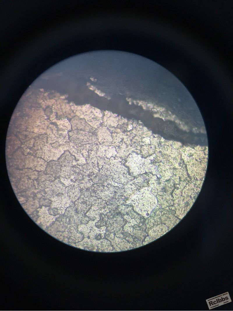

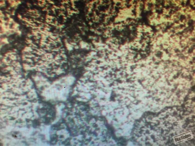

[碳素钢] 这是什么组织?求助
发表于 2015-10-27 11:31:27 | 显示全部楼层 |阅读模式
55号钢球花组织判断

发表于 2015-10-27 12:46:37 | 显示全部楼层
继续抛光腐蚀一遍。
发表于 2015-11-6 16:37:26 | 显示全部楼层
照片太模糊,有氧化现象,同意二楼
建议带水磨深点,抛光时也要带水,用苦味酸酒精腐蚀。
