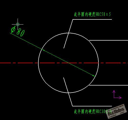

产品中间为工字梁,两端为直径80mm,厚度100mm的圆柱体。整体长度1.2m,50#材质。
化验室检验钢材化学成分均符合GB/T699-1999国家标准
工艺:淬火850±10℃,水冷淬火(要求10-50℃),批量生产后实际水温在40±2℃内。560±20℃回火。回火出炉后水冷。装炉方式为一件一件进炉,无堆放层叠。
生产过程中出现的问题:
产品的两端为直径80mm,厚度100mm的圆柱体,检验淬火硬度时发现圆柱面淬火硬度相差极大。以产品中心对称线为基准,一半圆内HRC50±5,另一半圆内HRC30左右。如下简图所示。但回火后的硬度均符合技术要求,且回火硬度相差不超过10HB。尚未进行金相检测(估计得等到明天才能出结果)
为什么同一位置的淬火硬度相差如此之大??????????
发表于 2015-10-27 16:49:19 | 显示全部楼层
      如大家所知,50钢淬透性很差,且淬透性带很宽(高点硬度与低点硬度差较大),你的零件直径较大,再加如果材料成分不均、热处理加热或冷却不均等因素,极易产生这种现象。我认为直径80mm的55钢淬火表面硬度30HRC 左右合理,高硬度是假象(淬火晶格畸变严重),回火后只能都达到30HRC左右,不会都达到50HRC左右。
