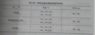

  (6)零件表面发蓝工艺  零件发黑处理的温度和时间,与钢种有别,如表1所示。
               表1  零件发黑处理的温度和时间

               该文插表截图有误,请参见马伯龙编著《热处理工艺设计与选择》的第119页表2-49.如下图
