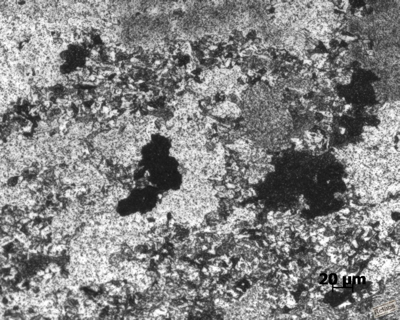

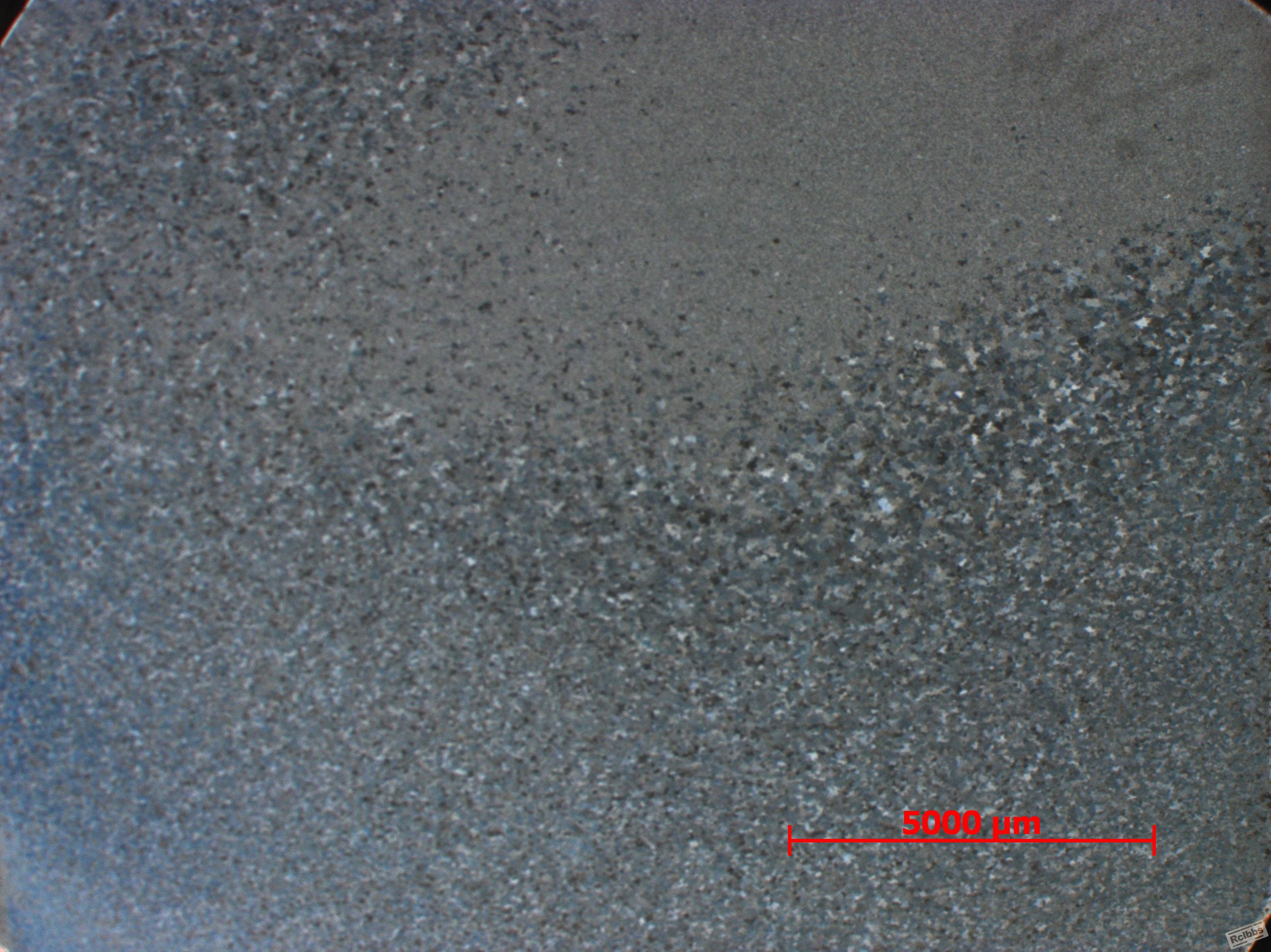

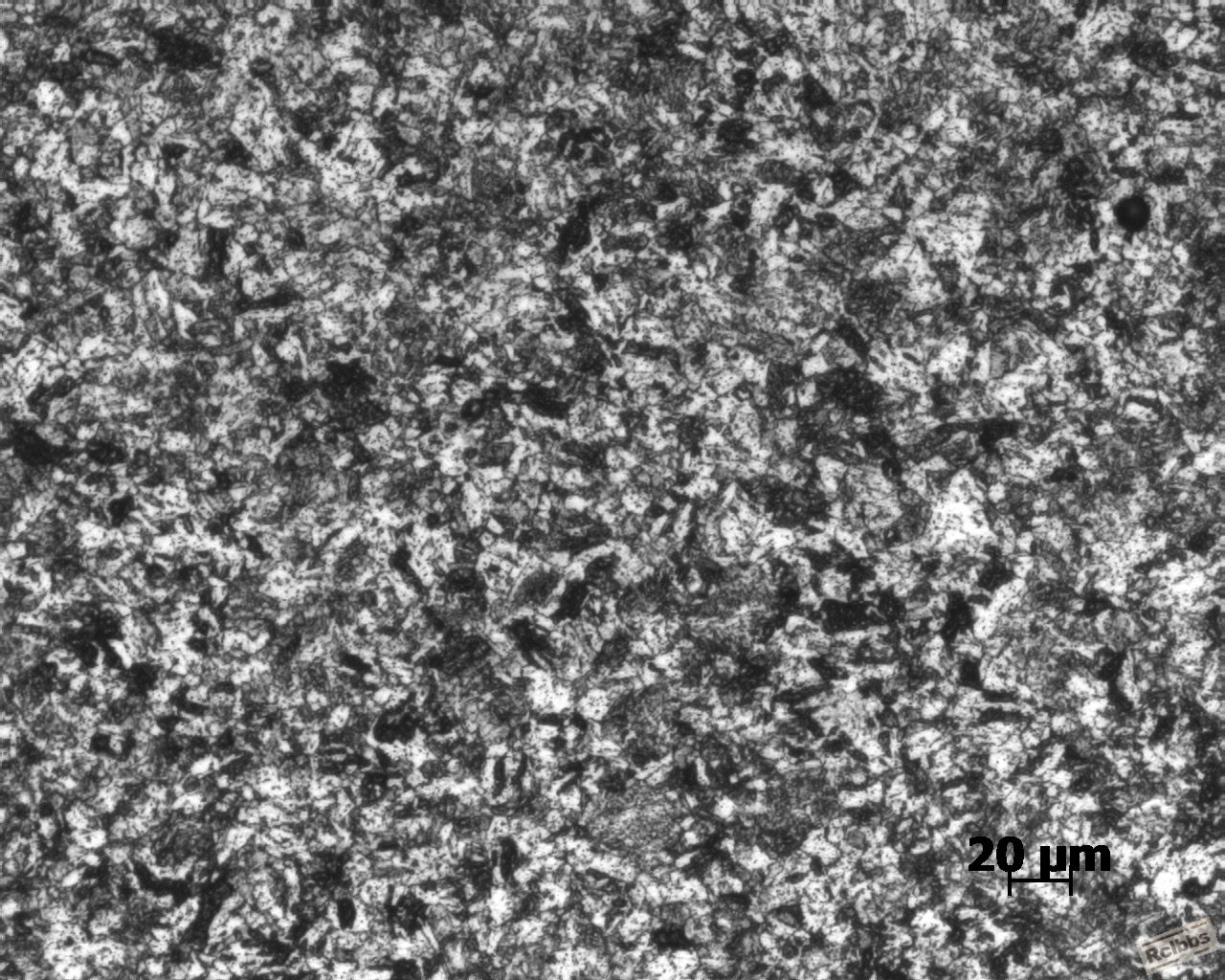

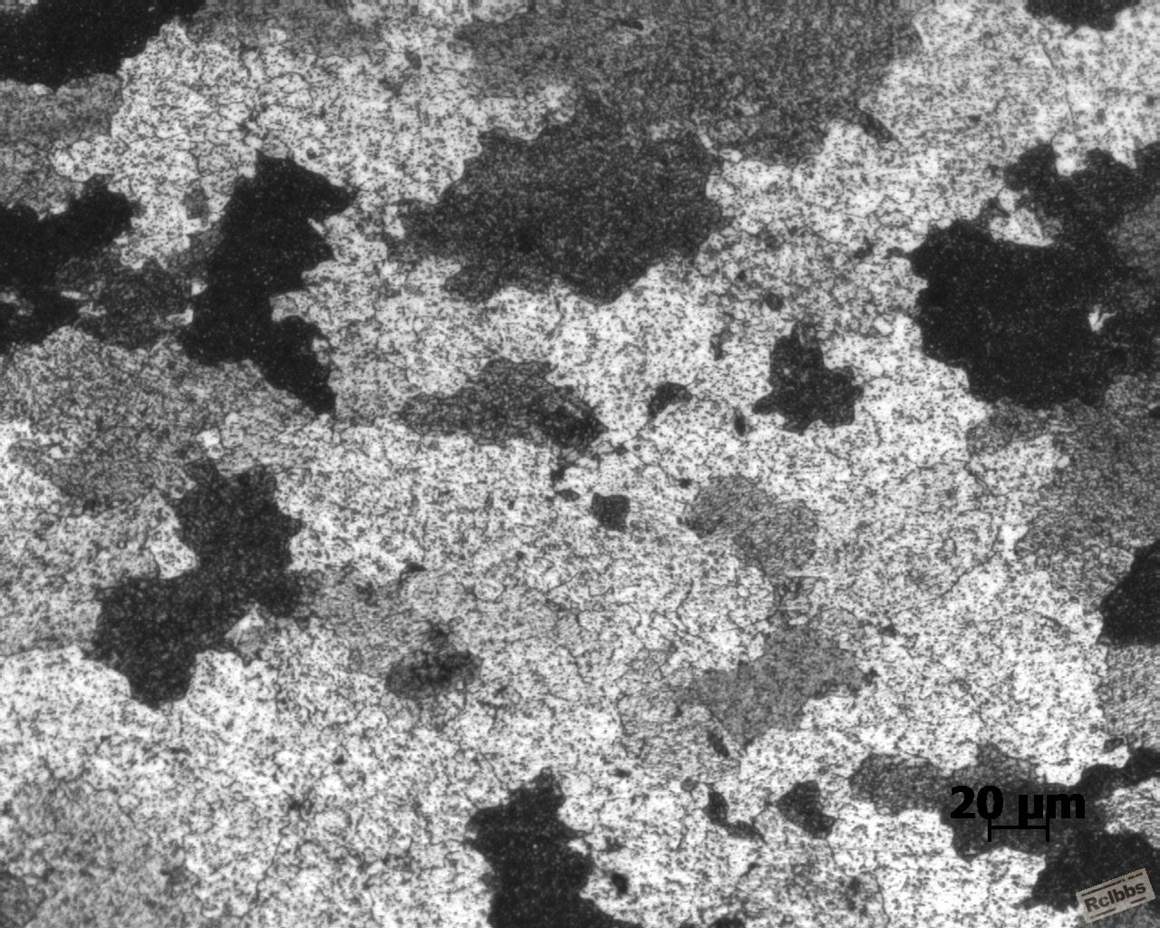

试样为P91钢主蒸汽管道大小头管的局部硬度不均匀试样,经检查该管成形质量差,局部区域变形量很大,试样中超粗晶粒与较细晶粒共存,下面附上金相图片。
我的疑问是粗晶是如何形成的,是1正火温度不均匀或者冷却速度不均匀造成的,或者是2原来粗晶区域变形量很大,使那个区域发生了动态再结晶造成晶粒长大,还是3成型锻造时锻造温度过高不均匀,造成部分区域晶粒粗大,请各位专家指导一下,非常感谢!
P91 大小头 8倍 右上角灰色部分为细晶,剩余部分全为粗晶,也有粗细晶混合区域
细晶区 马氏体
细晶区 马氏体
粗晶区 铁素体
粗晶区 铁素体
混合区
混合区

发表于 2015-10-30 12:30:37 | 显示全部楼层
你看下热处理前的晶粒度可以判断锻造出了什么问题。图片的组织总体看没有马氏体也没有铁素体,都是粒贝+(M-A)组织。几张图片的组织组成物是一样的,只是受了晶粒度大小的影响。

发表于 2015-10-30 19:44:20 | 显示全部楼层
zhangxingzyd 发表于 2015-10-30 19:25
谢谢解答,不过我查了下相关资料,好像P91钢很少会出现贝氏体组织哦!
你的图片是贝氏体
