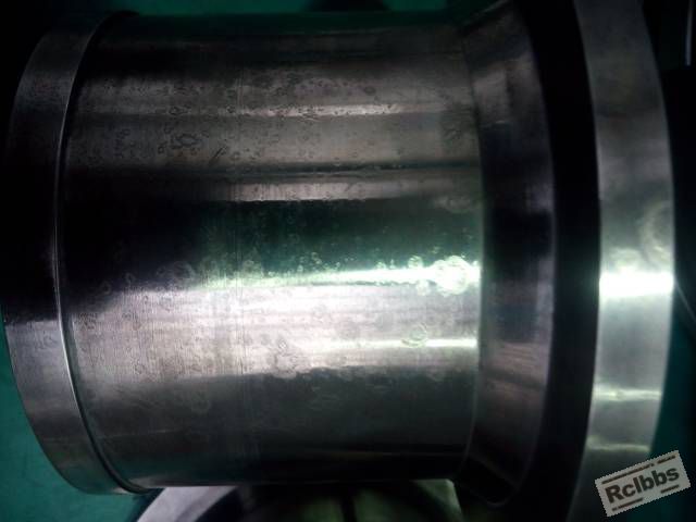

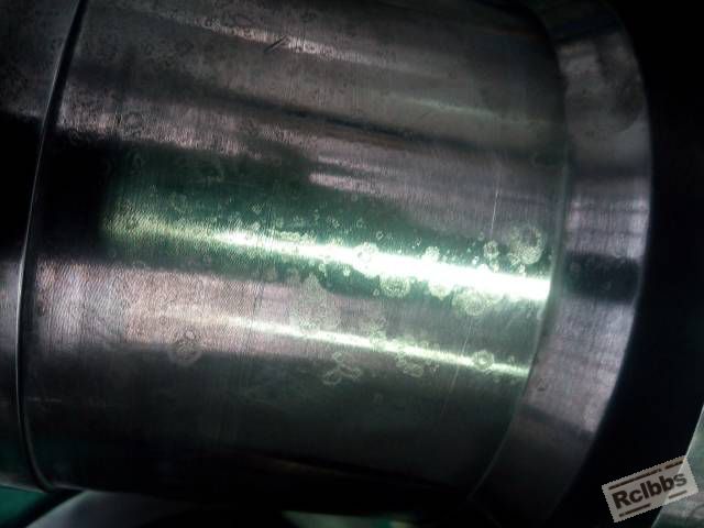

液体氮碳共渗件,材料16MnCr5,氮化时间2小时,温度560度,氮化后硬度HV660,层深0.2毫米。问题是经抛光处理后发现工件表面有桔皮状脱落,工件表面有坑,同炉工件没有此种现象,求原因分析从哪些方面入手。这种现象在液氮中时有发生。
