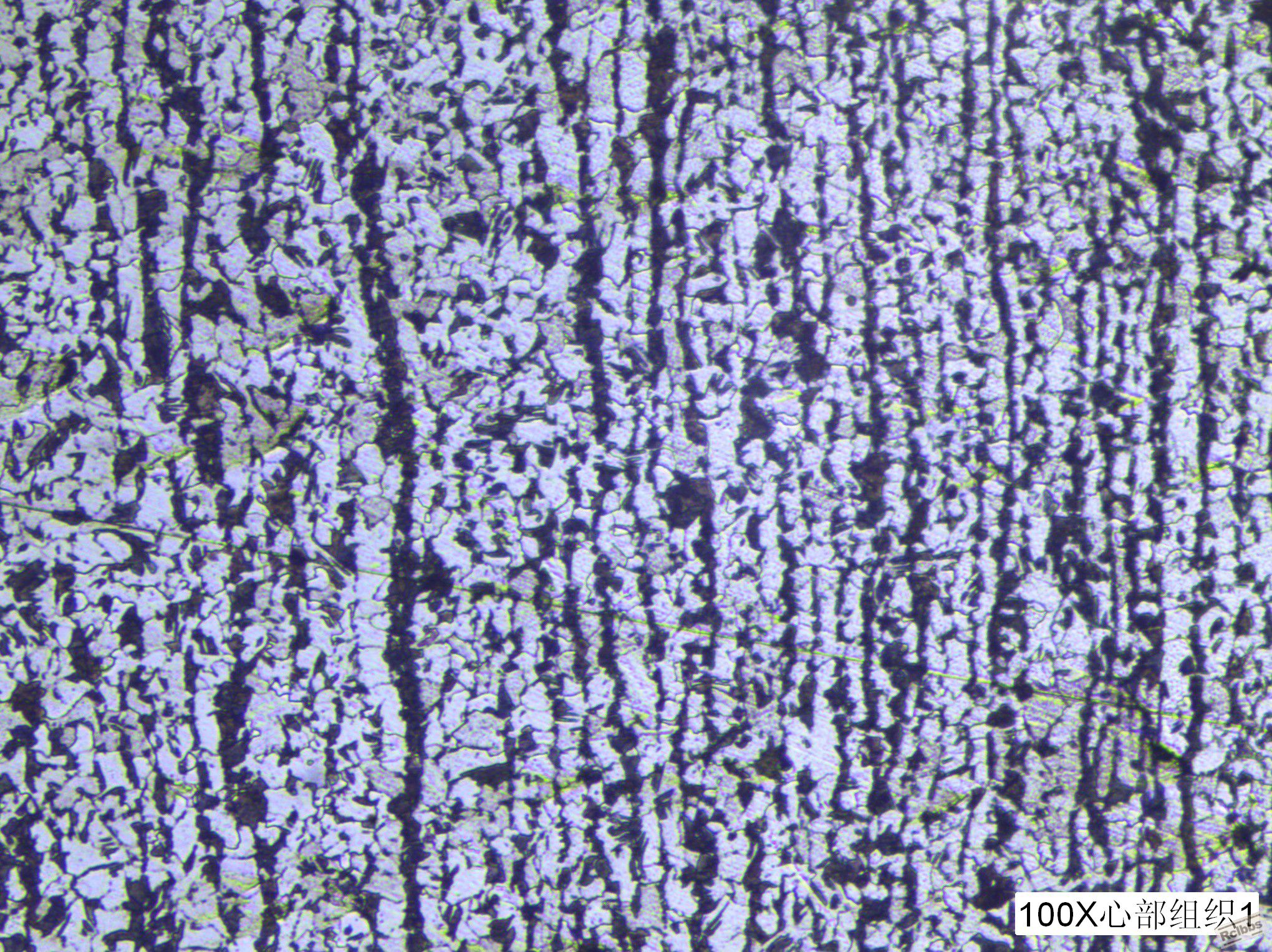

20cr 在890正火 组织有带状是怎么形成  怎么改善

我觉得正火温度太低了,一般情况下,铸态正火温度要920左右!

第一次用920正火  出来有魏氏组织   而且金相在6级  后面降低温度后  魏氏组织消除了  但是带状还在

你这产品是不是经过热加工过的?

消除带状物的话,就进行退火吧!

速度快了魏氏组织,慢了带状自己在拿捏一下吧
