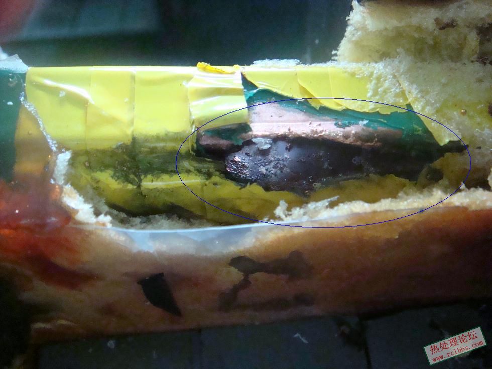

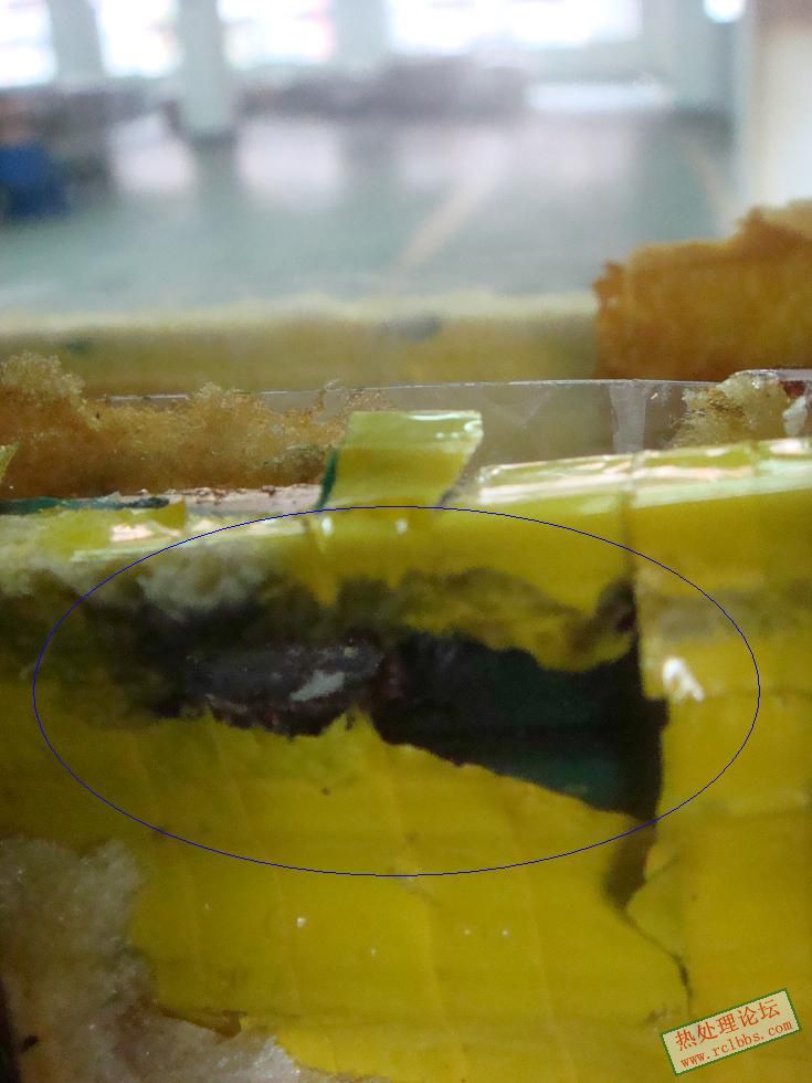

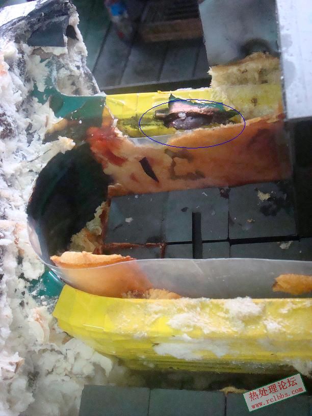

請問各位前輩 我公司的中頻設備發生 輸出變壓器蒸餾水漏水現像 將其變壓器拆解後 看到裡面之銅管有很大的破洞 附上附件 無法補救
想請問各位前輩 有無發生過如此狀況? 那有甚原因會發生? 是電壓還是蒸餾水或是有別的其它問題純在? 這設備才用一年六個月
還有這10/1的輸出變壓器那裡可以買到(在中國取的)
                                                                                 謝謝

看起来像是匝间短路引起的,把铜管修补好,做好绝缘处理就可以用了。

請問一下 你說的匝間內斷路 那又是何種原因會導至它短路的呢? 謝謝

原因很多了,多数是绝缘没有处理好,铜管表面处理不到位等。

这是腐蚀的痕迹,铜管质量有问题,或者就是水质问题

看不出来是原边还是副边的铜管,看样子是经过喷塑处理的,估计是先喷塑层破裂,然后在潮湿的环境下打火造成的。
补救的办法是去掉这段铜管,重新换节新的接上(得用铜焊焊好磨平),绝缘处理用云母带、醇酸玻璃漆布包扎,然后浸绝缘漆。
另外杭州华立、诚成有变压器,多闸比的可调至10:1,质量不错

应该说是质量问题,绝缘没有处理好。把铜管修补一下,重新做好绝缘处理就可以了。
