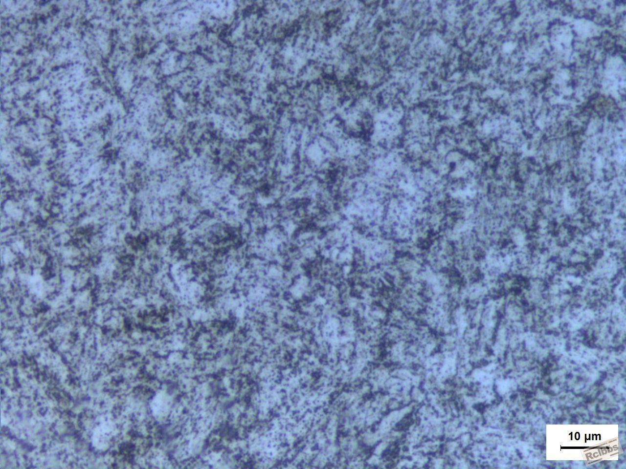

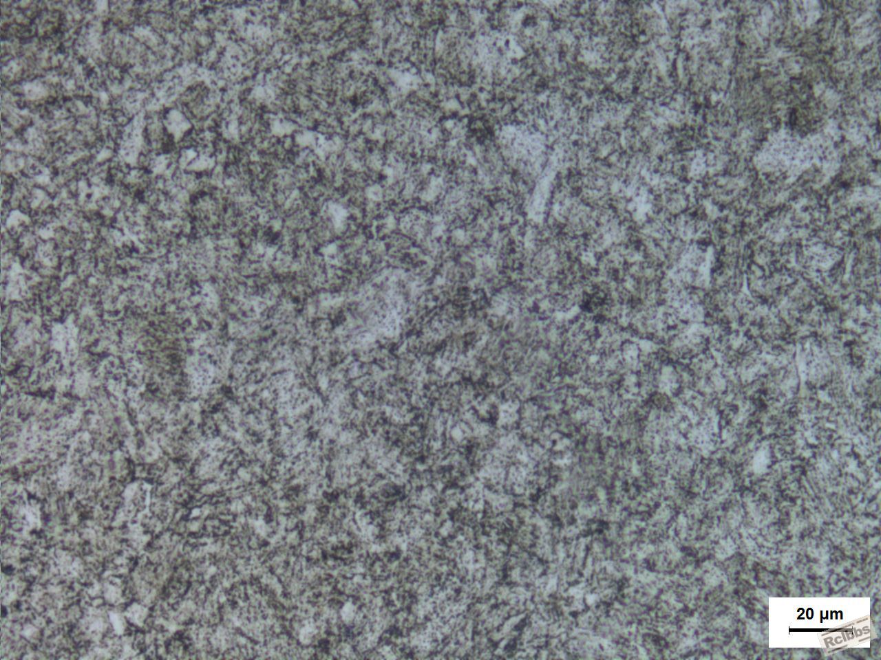

880淬火,时间50分钟;回火500,时间35分钟,材料SWRCH18A自攻钉
X500
X500

回火索氏体也好,屈氏体也好,其实都是概念性的东西,主要是为了便于交流,关键还是在于组织和性能能否关联起来。
个人赞同2楼的观点,从形貌上看,定义为回火索氏体较为恰当。

回火索氏体

比较典型的索氏体~~~~~~~~~~~~

请教一下,500度的回火温度为什么可以得到索氏体组织?

工艺是淬火加高温回火,算是调质吧,如果把握的好,毕竟会出现索氏体
有时候还会出现一部分的托氏体

组织就是索氏体

螺钉一般为调质处理,组织为回火索氏体,可以去打硬度验证机械性能是否符合国标。

低碳钢的调质态,没有看过实际的样子。淬火后是马氏体,回火时过饱和的碳析出形成颗粒状碳化物。图片上的特点是白色的基体上有一些很细小的颗粒,一般需要500以上观察。

回火索氏体  但是这个金相 怎么看起来那么 虚呢?

一般来说 你这个温度回火 是回火索氏体

回火索氏体....

点赞!怎么感觉这图500℃已经没有马氏体形态了?
