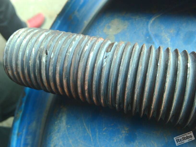

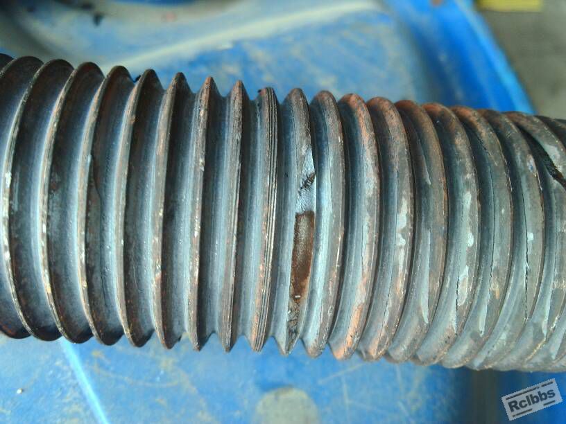

网带炉,水淬。
在炉时间76分钟。
淬火温度780℃
26条,90%裂了。
金相照片没有条件做,请问有什么检测方法能确定原因吗?
我能想到的是做化学元素分析。别的想不到了,希望各位专家帮帮我。

       楼主的淬火工艺存在一定问题:
       1.淬火加热温度不当。45钢的Ac3=780度,用这个温度加热,奥氏体中的碳得不到均匀化,即局部有相对于共析成分(0.77%C),水冷后极易产生高碳马氏体,具有强大组织应力的无数的高碳区连成线与面是形成裂纹的根源。为此建议将加热温度提高到820--840度,然后预冷(780--800度)淬火。
      2.淬火冷却不当。螺栓的齿有效厚度与整体比较很薄,水冷时一定冷透,且往往冷到室温,如此,增加了形成淬火裂纹的几率。为此,建议在水中冷却到心部余热尚存150---200度左右,用于对齿部自回火消减应力。然后按硬度要求进行回火。
      3.这个螺栓如果心部硬度要求不高,采用快速加热整体淬火或毛坯调质后齿部感应加热淬火也合适。
                                          以上仅供参考。

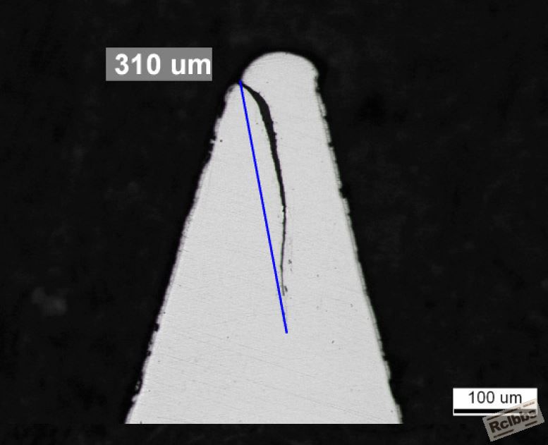

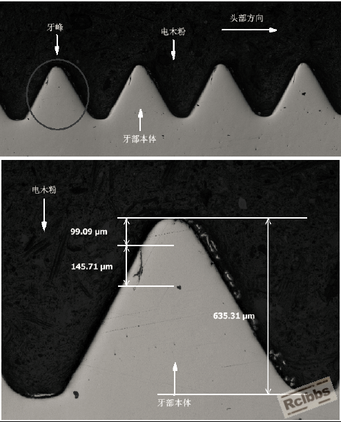

你的螺纹是搓制还是滚制?
若是上述两种之一,搓丝板(滚丝轮)制作不良,或没有调整好(没有对齐),螺纹在挤压成型过程中,金属流动跟不上,致使螺纹顶部或侧面产生裂纹(俗称叠牙)。淬火时裂纹扩展,可能产生楼主照片中的现象。
检查方法:
    热处理前的样品,
      1. 煮酸后,25- 50倍观察,
      2. 或做金相试样,抛光后未腐蚀,50 -100倍观察。参考以下两张照片的例子(热处理前)。
回复 顶 2 踩 0

螺纹侧的裂纹探伤灵敏度差一些。你没有金相检查条件,那么煮酸的方法很简单,有烧杯/酒精灯/显微镜就可。
我觉得不需要用探伤来分拣。不论是滚丝轮调整不当还是滚丝轮制作不良造成叠牙,是成批的,每只螺栓几乎所有完整螺纹都会有(最前端和最尾端几扣不完整螺纹没有)。抽样1-2只,如果发现有裂纹,则整批的都有。如果没有发现裂纹,那么此批都没有。
经验表明螺纹上有一点叠牙,如果不是很深很长,通常淬火不会造成裂纹扩展致使螺纹剥落(如楼主图片显示)。实务上由于裂纹深度不好检测,通常检查长度不能大于某个值。比如卡特皮勒企业标准规定,叠牙长度不得大于螺纹高度的1/4(大致记忆好像如此)。

这么说,螺纹是两轮滚丝机滚制而成。滚丝轮不但要调整到通规,止规,最大径及最小径合格,还要调整到没有叠牙。
你的M39 从图片看似是机螺纹,本不容易出现叠牙(滚丝师傅要稍微用心点),有可能滚丝轮的制作也不是很好。
如果滚丝前的碾牙径是车削的,注意刀痕不要太深,否则,后续热处理螺纹开裂倾向比较大。楼主照片显示牙顶刀痕还是比较深的。
回复 顶 1 踩 0
