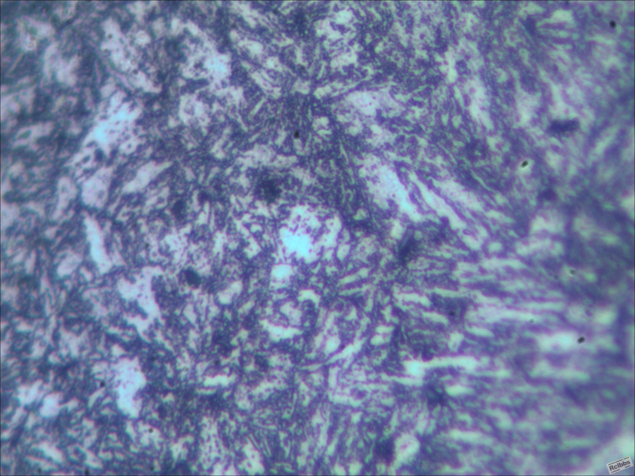

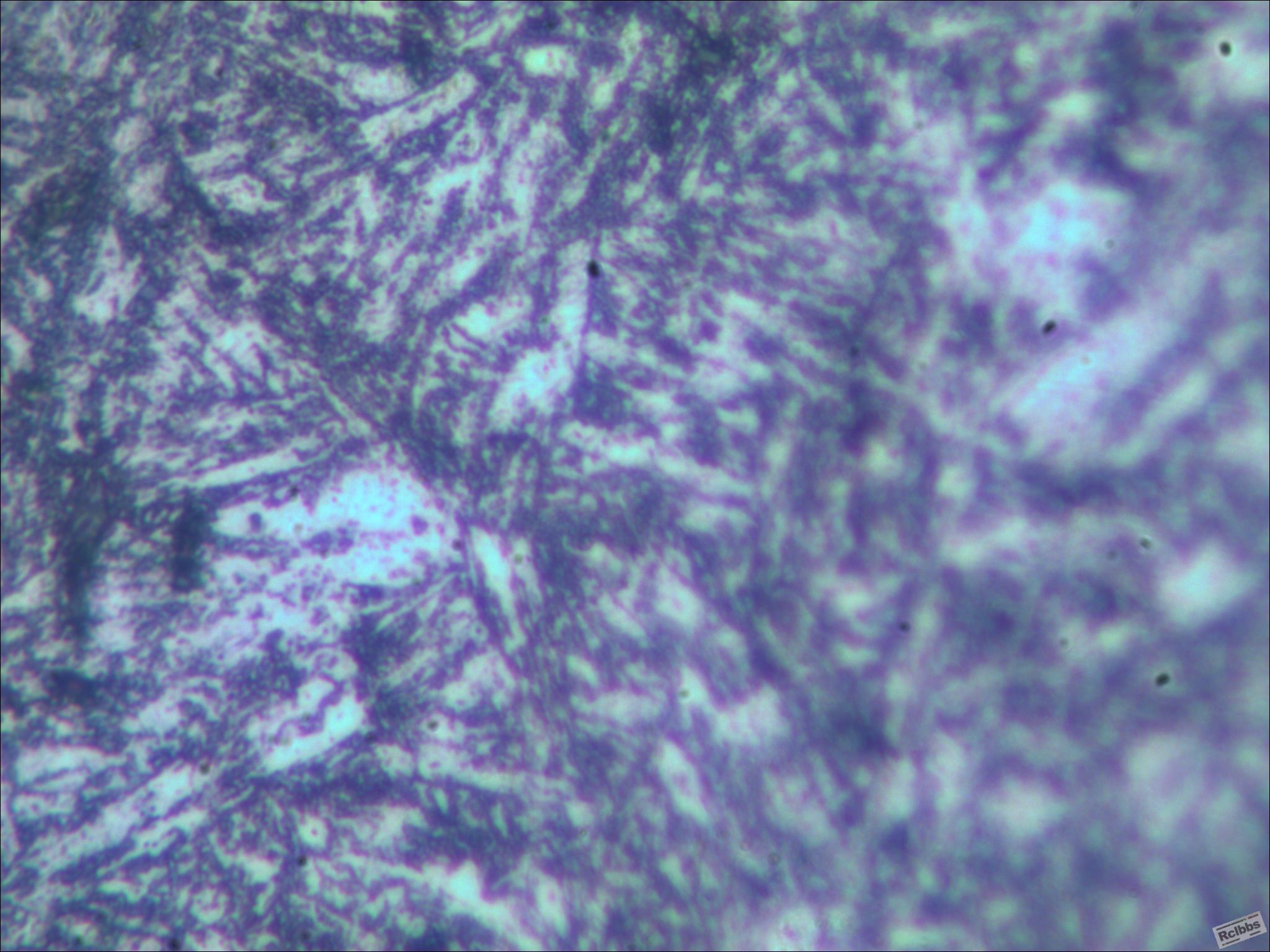

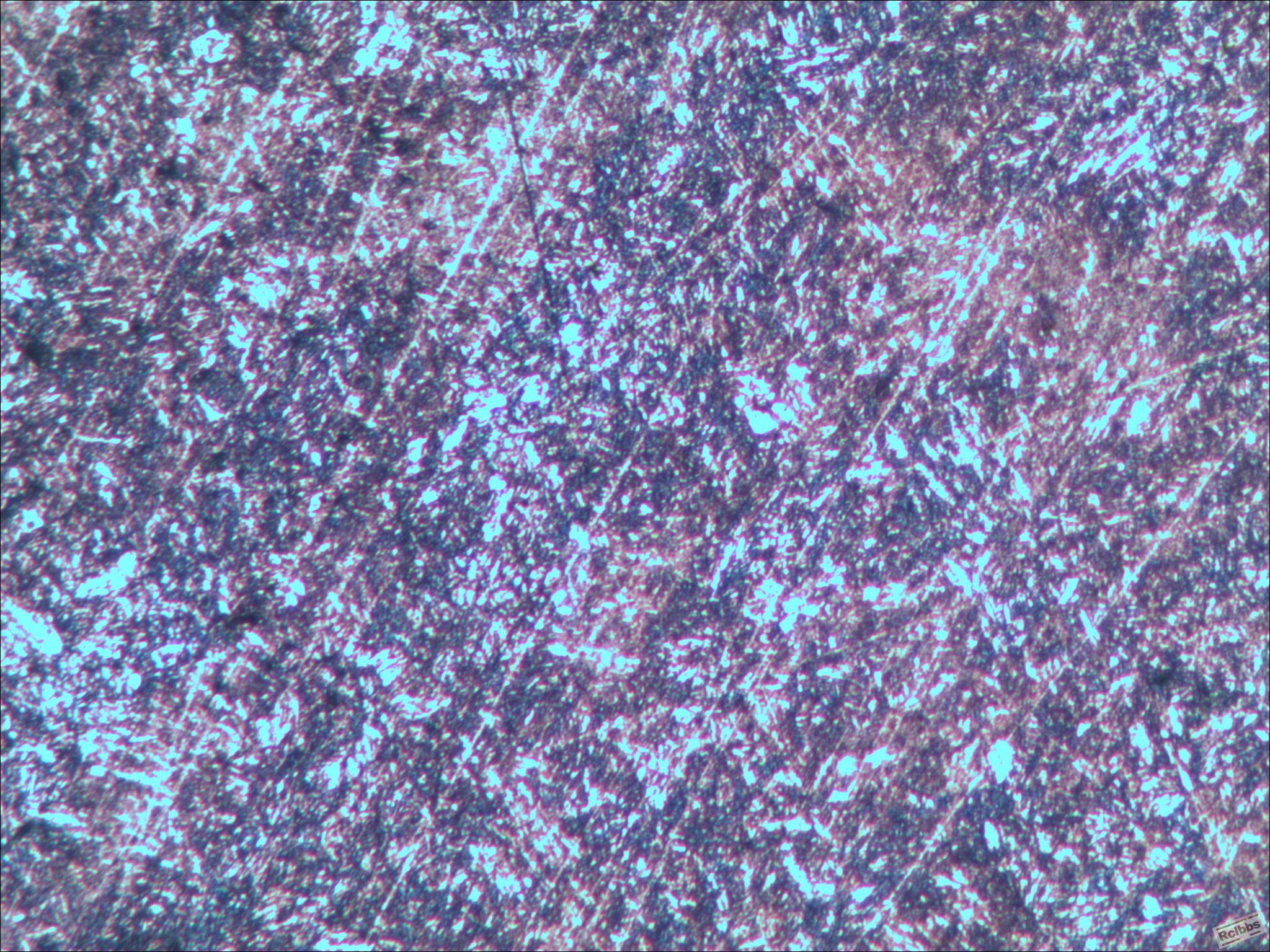

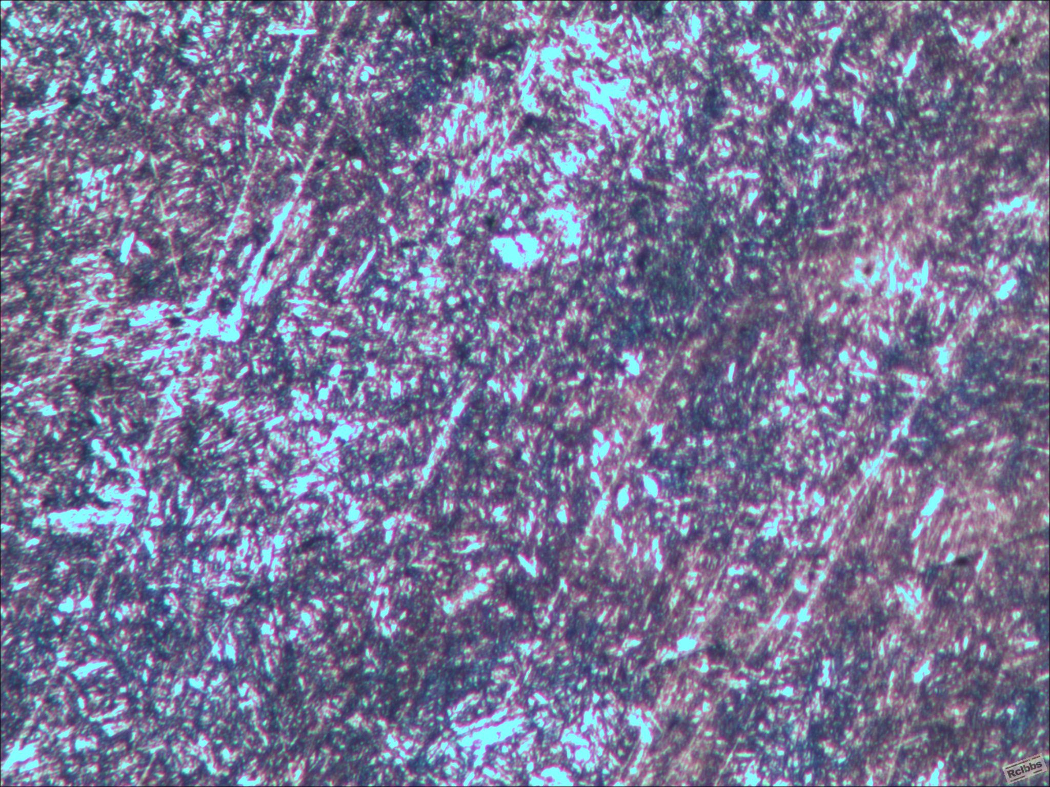

请老师帮忙看下金相,材料为超低碳低温钢含Ni,,,

看上去像索氏体,但是金相照片对比度太高,制样不是很好.

有铁素体和金属碳化物,可能含Ni

(个人认为)第二张和第三张是贝氏体组织,第一张和第四张是索氏体和少量铁素体

NI 元素增加奥氏体稳定性。我看着白的是残奥
支持
签到天数: 9 天
发表于 2018-5-1 19:27:10 | 显示全部楼层
从第二、第三张照片看,象是下贝氏体 + 残余奥氏体,不知道对不对。
——个人感觉C含量不会低于0.3,图片看像是索氏体。
你吧材料成分爆出来,热处理工艺爆出来,大家判断的更准确。

组织粗大,正火没做好,500倍的两张明显的贝氏体相特征。
