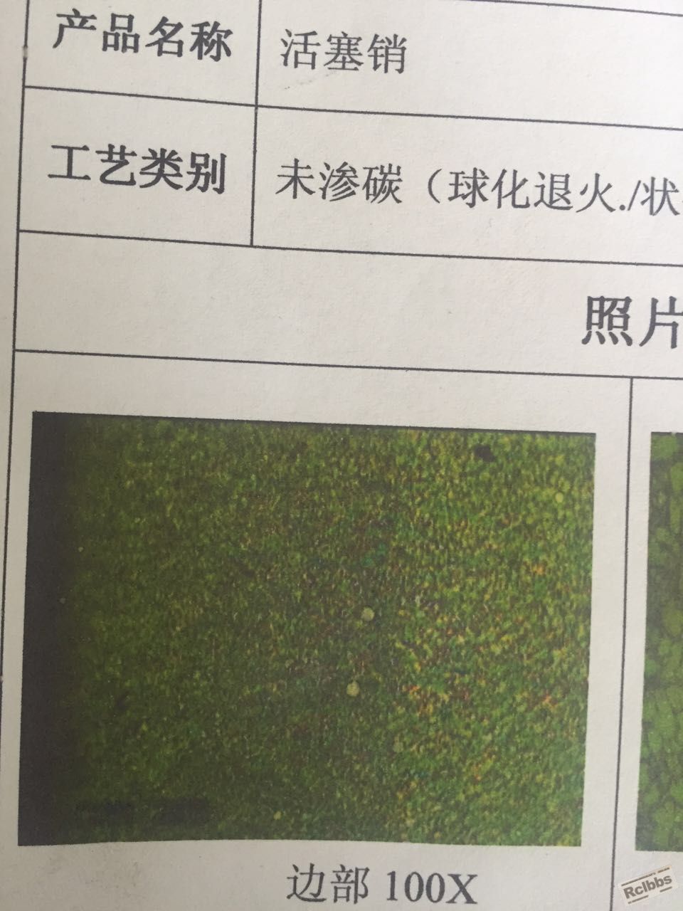

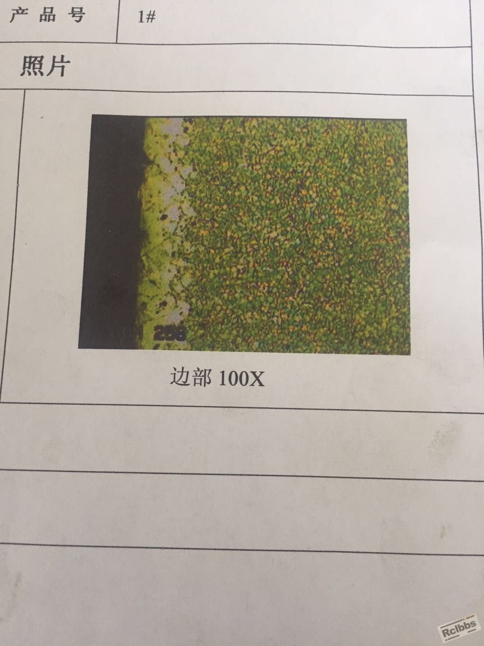

   一客户产品,品名活塞销,材料20CrMo,渗碳前采用退火,设备为井式真空炉,工艺为860度,保温5-6小时,550度出炉。经粗加工后,对两只产品金相分析发现:有一只产品外圆有脱碳0.20mm,(属正常现象);另一只产品外圆表面有似渗碳层的黑色组织深度约为0.2-0.3mm。客户认为是真空退火时增碳了,请教各位?有此一说吗?
 楼主| 发表于 2015-11-3 11:09:05 | 显示全部楼层
现附上图片说明,图1脱碳组织,图2增碳组织(客户认为)

发表于 2015-12-8 18:17:33 | 显示全部楼层
这个就要看炉子有没有通入气氛
