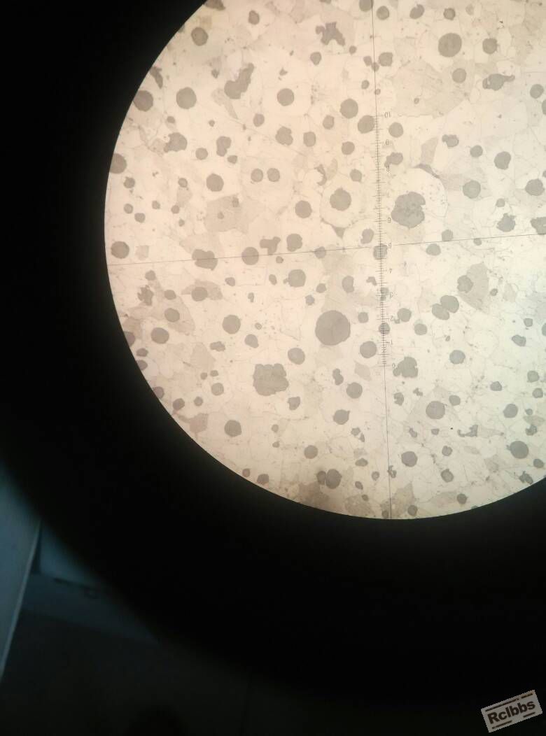

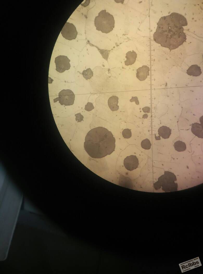

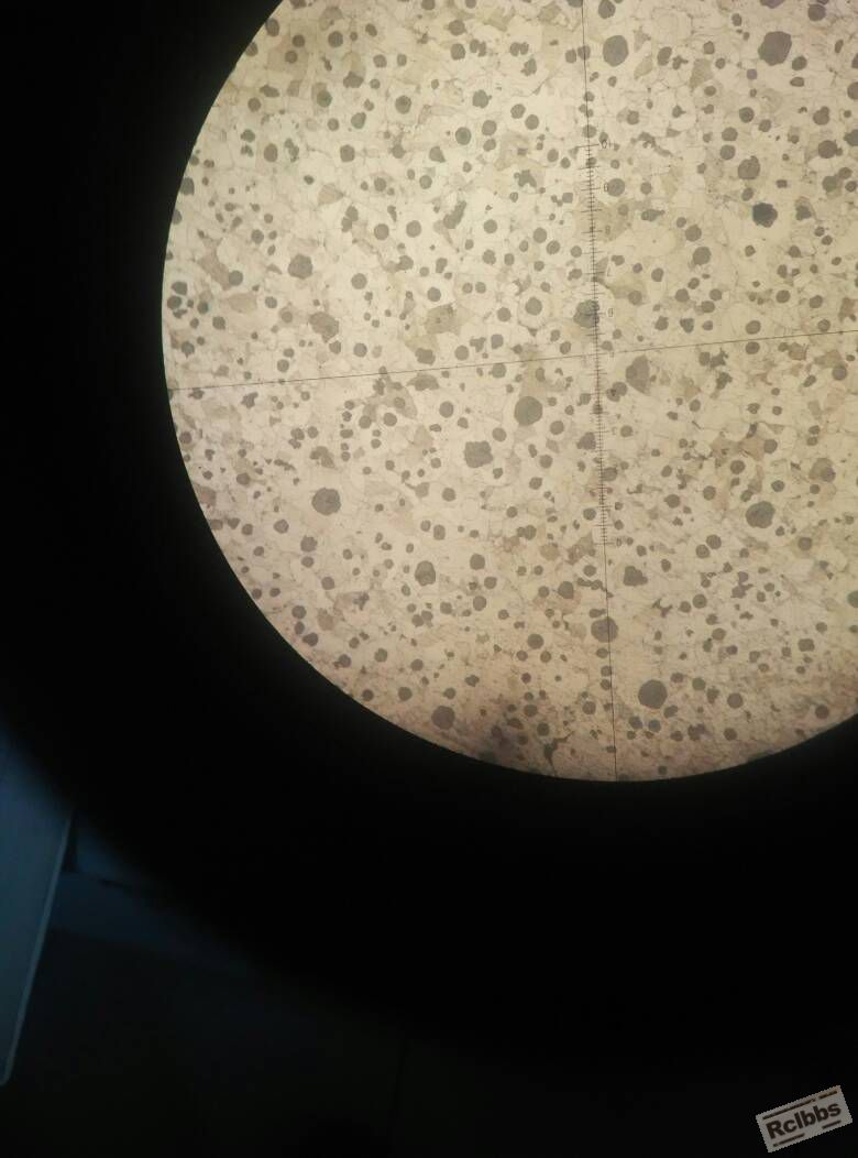

这是我做的一组球墨铸铁照片100倍200倍500倍,你说的只能看见明显的晶界,不是铁素体的晶界吗?我觉得应该是无珠光体吧!QT400一18无珠光体很正常呀!
