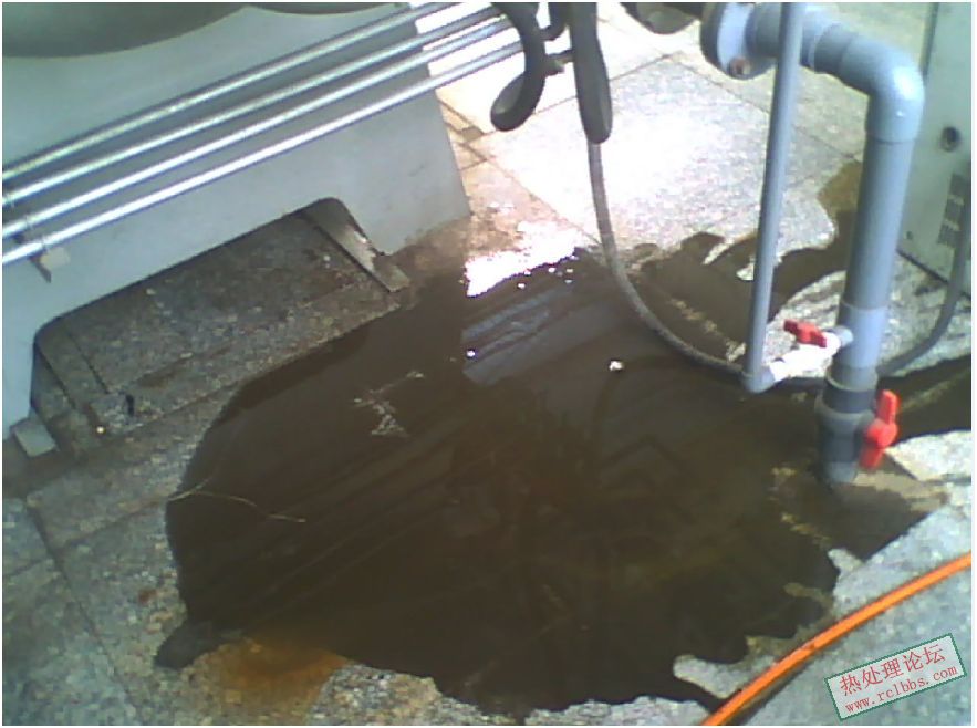

炉子用一年了,最近水冷系统有几个管子不回水,或者回水小。今天修了,用高压气硬冲开的,吓我一跳,那叫一个脏(见图片)。

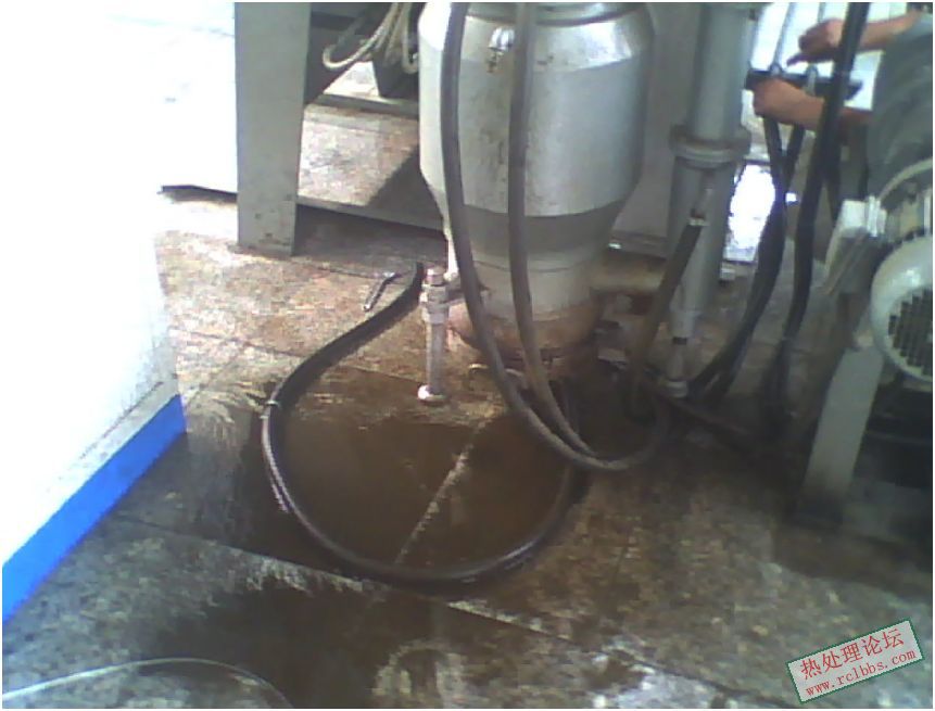

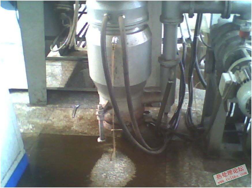

最严重的是扩散泵的。
产生原因就是进水口和出水口高,中间低,停炉后冷却水积存,生锈,沉淀,日积月累,堵了。纯属设计缺陷,导致不能全部回水。
幸亏发现及时,不然完全堵了,那……
建议用真空炉的同行们要注意此问题啊
