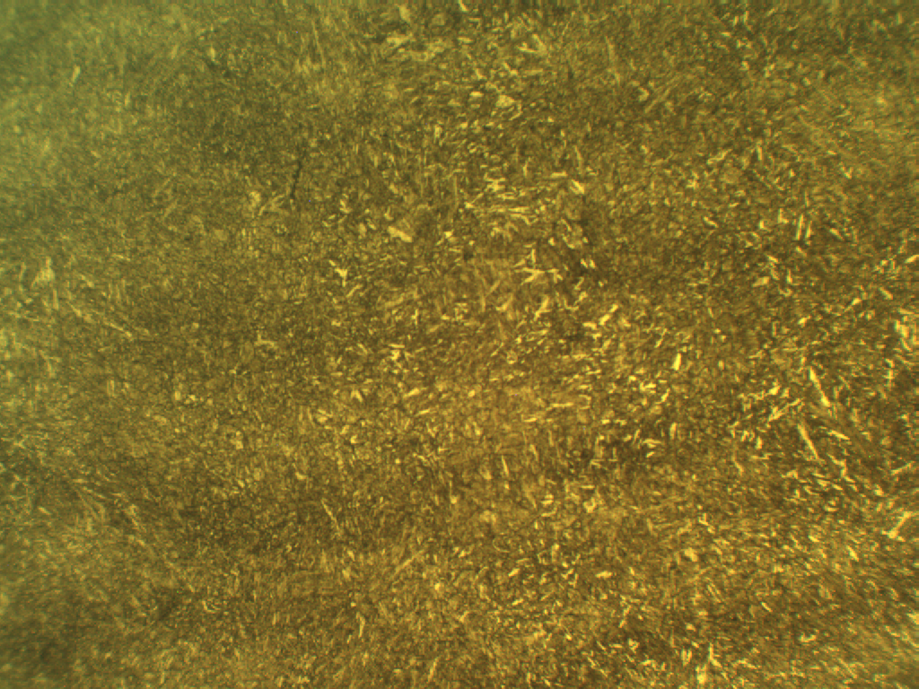

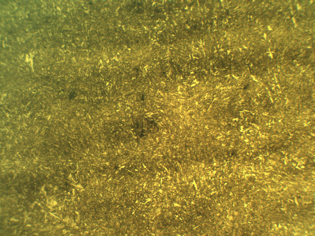

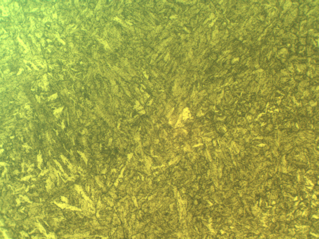

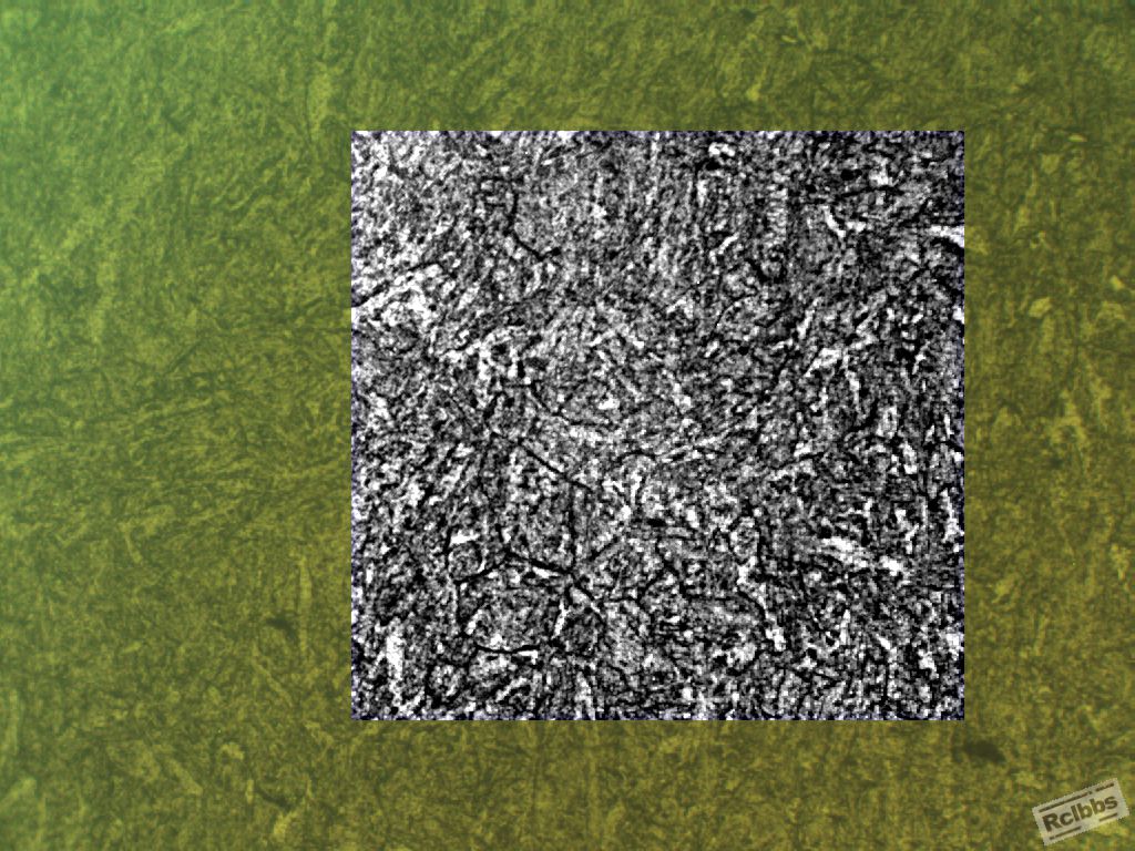

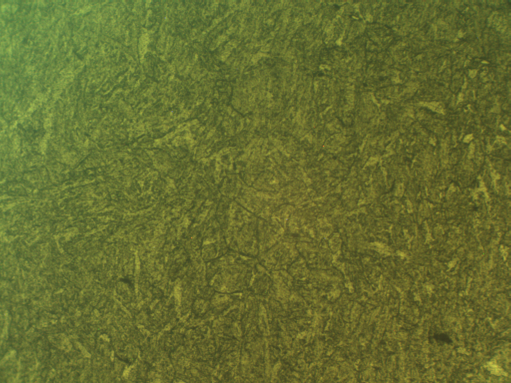

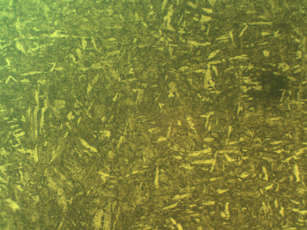

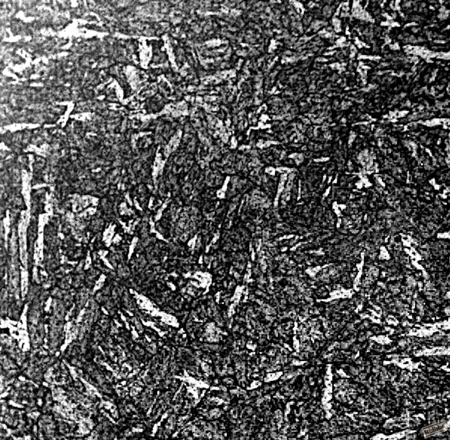

H13锻件锻后退火,1020淬火,回火温度580,Q+T是在外协做的。验收时冲击功较低,AKV只有5J。不合格。金相组织如图,请帮分析组织谁什么(尤其是图中的白色组织),晶粒度几级,带状组织几级。引起冲击不足的原因是什么。谢谢。补充一下,该产品是外径1340  内径680  长度1270的外套,要求硬度36-39HRC, 退火工艺900X14h,炉冷,外协工艺1020X9H,油冷,580X15H(外协工艺不一定是真的),取样性能为1#,1198   1022  13    38   4.2J      36HRC
2#1186    1005   13.5   35    4.2J    36.5HRC

由于淬火冷速不够组织为中温转变的产物的回火组织,并非马氏体的回火产物。白色是铁素体为基的粒贝,晶界上还有一薄层屈氏体。

请问您是如何区分该产物不是马氏体回火组织的

我是把你的图放大了看到的,你可以在显微镜1000倍以上看到属于中温转变的回火组织

非常感谢,我不是搞金相检验的,能帮分析一下,这种组织与冲击低有什么关系吗??

组织不正常,性能不合格可以直接找热处理,要求他提供正常组织。晶界上还有黑色组织析出会大幅降低冲击韧性
