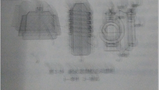

     13)回火定型校正法:如图1所示为三种零件(圆锥套、螺旋弹簧和圆环件)回火定型示意图。即将零件在回火温度下压入满足精度要求的胎具上,然后再一起放入炉中继续正常回火,出炉后一起冷却到室温即可卸下胎具。
图1  回火定型校正示意图
                       本文插图不清,请参见马伯龙编著《热处理工艺设计与选择》一书的第127页图2-19所示。
