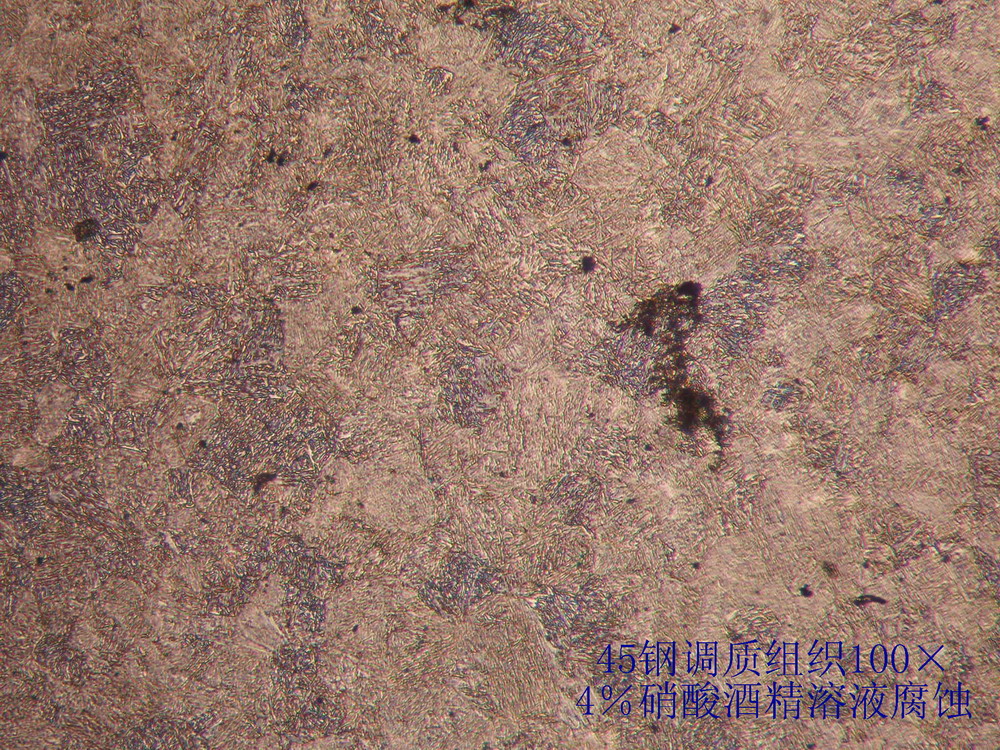

你现在是热处理工程师,怎么不能发照片?可以发1M的资料。在论坛首页看看自己的权限就知道 了。
先看一张回火索氏体的照片。

谢谢两位的支持!400度回火应该是回火屈氏体吧?可为什么我看不到屈氏体,而且连中频淬火过渡区的屈氏体也看不到了?
