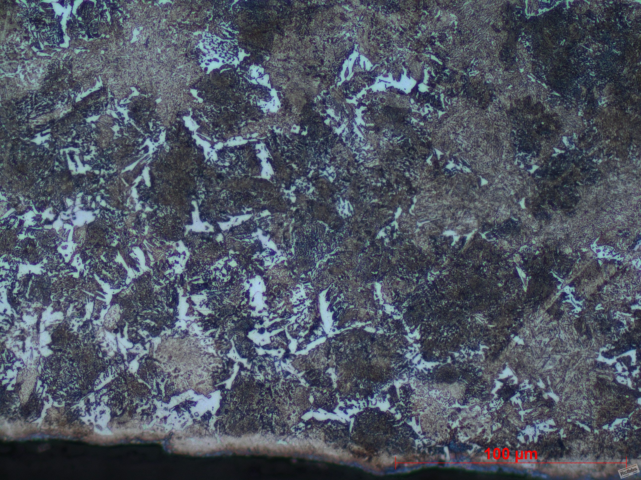

外购产品(材质不详,估计是低合金钢),照片中的金相是过烧还是正常组织?

评估一个组织是否 “有问题”,要看你的质量标准是允许还是不允许这个问题?
还要看是中间热处理还是最终热处理。
毕竟,设计要求的质量标准是兼顾使用性能和生产成本的结果。

有问题,有魏氏组织。。。。。。。。

组织是过热,过烧还不至于。。。。。。。。(个人观点)

网铁沿晶析出,过热。

          外购产品对材质没有要求?

不是过热不是过烧,未溶铁素体+珠光体。作为产品勉强合格,作为原材料不合格。

存在魏氏组织一般来说不合格但是还要看你的那个供货协议怎么说

有轻微魏氏组织,过热
晶粒粗大
组织不均
