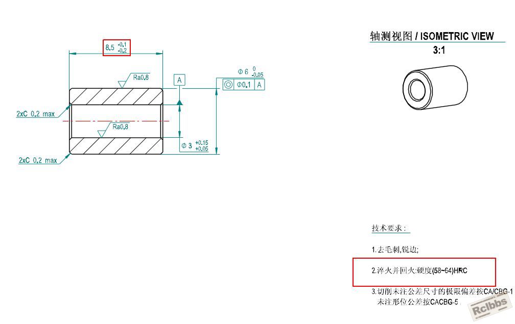

如下图纸,两点疑问:
1、淬火并回火58-64HRC,这是表面硬度还是心部硬度?
2、图纸上没有注明是否渗碳,淬火之前一定有渗碳吗?

整体淬火才不需要特别标明芯部硬度和表面硬度(以及硬化层深度)。有些图纸为控制脱碳/增碳而规定芯/表硬度差不大于3个HRC也是整体淬火。
做得到做不到,要看工件材质和截面尺寸。

图纸不规范,材质都没有标清,怎么热处理?

同意楼上必须知道是什么材质.才能考虑是否需要渗碳,个人觉得应该是整体硬度,若不是,图纸应该注明表面淬火并对层深做出要求。

一般的技术要求标准,如果是渗碳会特殊注明的,虽然不知道你这个是什么材质的,但是看技术要求和结构,应该是轴承类的东西吧?GCr15之类的材质,应该是整体淬火,硬度自然是考核整体硬度,而非表面心部。

这个要看下硬化层是否要求到两端,如果硬化层不到两端,需要采用感应方式来做

这么小的东西,整体淬了吧,主要是看什么材质的在看需不需要渗碳

这不就是一个钻套嘛?当然是要求整体(从表面至心部)全淬硬!

如果尺寸单位是公制的话,零件壁报,很容易渗碳渗透了。
应该是整体淬火,必须问一下客户的材质!

整体淬火!应该是标注的表面硬度才方便检测!

表面硬度,一般热处理件,工件也不厚,碳钢感应热处理比较容易实现。合金钢可能需要渗碳处理、

    这个件一般是用高碳钢制造,整体不完全淬火-低温回火即可。

轴承滑套件,材料前面高人已经分析过了,硬度和位置没具体图示,这么小的应该是整体了

针对楼主的零件,个人觉得应该是整体硬度,心部或者表面均可。
至于是什么材料,热处理后能否达到硬度要求的范围,以及是否需要渗碳那是通过什么热处理方式怎么实现的问题。

如果是可以直接淬透的高碳钢,就是心部表面硬度都应该在这个范围内。
否则图纸应该标明的。

这个应该是表面硬度,渗碳处理的。这种小零件应该是冷拉或冷镦出来的,如果是高碳钢恐怕不容易做出来。

谈硬度首先要规定材料类别,否则不知道选择工艺方式
为什么整体淬火不需要区分表面硬度和心部硬度?
难道只有表面淬火才需要吗??

反过来问:
如果图纸设计已要求(区分)表面硬度和芯部硬度,为何要选择难于同时控制芯/表硬度的整体淬火(大于临界淬透直径造成芯部淬不透的不在此例)?
表面淬火,渗碳,渗氮,C-N共渗 ......等等一大把简单易行成本低廉可同时控制芯/表硬度的工艺为何不用?

整体淬火工艺上要难于渗C淬火或者渗N淬火??
