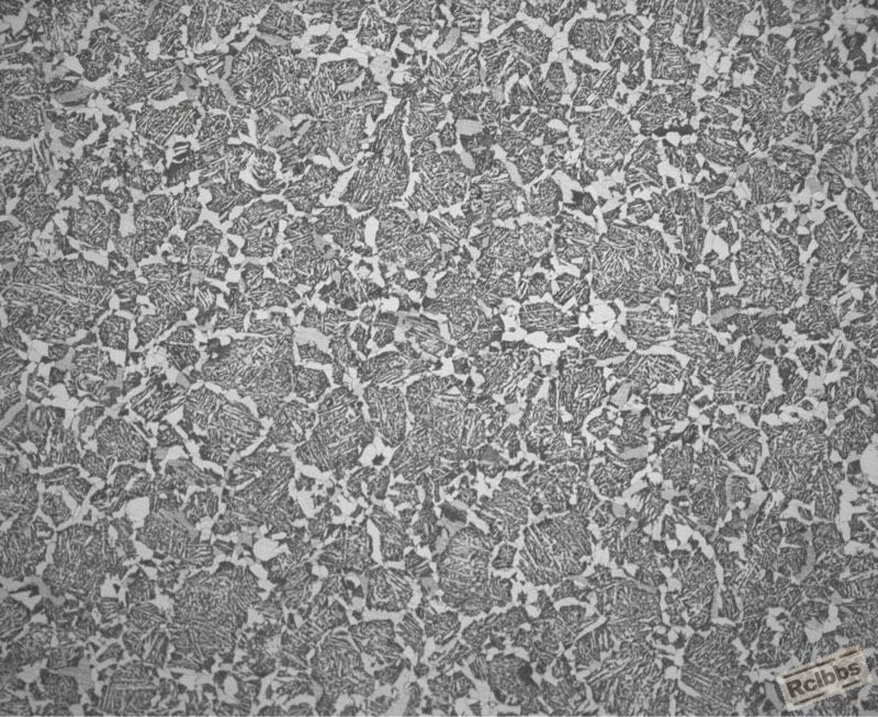

组织判断
发表于 2015-12-4 13:23:13 | 显示全部楼层
F+P+W
感觉是过热组织,焊接之类。
发表于 2015-12-5 09:00:55 | 显示全部楼层
应该是过热了,魏氏体较多!
签到天数: 437 天
发表于 2016-1-8 11:00:06 | 显示全部楼层
贝氏体+网状铁素体(有魏氏组织形貌)
签到天数: 159 天
发表于 2016-2-1 14:03:32 | 显示全部楼层
组织:网状F+上贝氏体,形成原因:过热、冷速过快
发表于 2016-4-26 09:50:17 | 显示全部楼层
发表于 2016-4-26 09:51:58 | 显示全部楼层
RECHULI123 发表于 2015-12-4 13:23
F+P+W
感觉是过热组织,焊接之类。
看起来不像是热影响区,更像是热处理没有做好。不知道高温回火是不是可以修复这种缺陷。
发表于 2016-4-27 11:14:55 | 显示全部楼层
魏氏组织的针起源于晶界,应该是上贝氏体。
签到天数: 786 天
发表于 2016-4-27 16:17:49 | 显示全部楼层
网状F+上贝氏体!!!!!!!!!!!!!
签到天数: 37 天
发表于 2016-6-8 22:01:57 | 显示全部楼层
铁素体+贝氏体,韧性比较差。终锻或终轧温度高
发表于 2016-7-11 23:57:55 | 显示全部楼层
我也认为没有魏氏组织
发表于 2016-8-7 12:41:32 | 显示全部楼层
铁素体加回火屈氏体。
发表于 2016-8-7 12:42:35 | 显示全部楼层
打个显微硬度。不在打铁素体。
签到天数: 282 天
发表于 2016-10-25 14:03:28 | 显示全部楼层
网状铁素体+上贝氏体。。。。
签到天数: 18 天
发表于 2016-10-28 20:51:05 | 显示全部楼层
同意大多数人的观点,你可结合工艺进行分析确认。
签到天数: 33 天
发表于 2016-11-6 13:35:47 | 显示全部楼层
过热组织,查查加热制度
签到天数: 622 天
发表于 2023-4-24 11:53:34 | 显示全部楼层
准确来说你这个是 先共析铁素体+条状贝氏体
