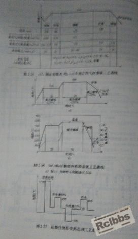

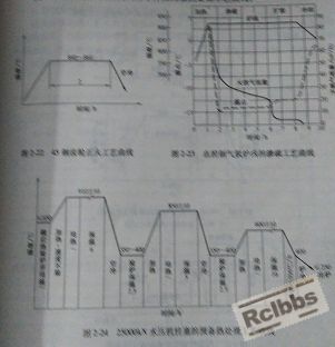

      13. 热处理工艺曲线的绘制
      热处理工艺曲线,是把热处理工艺规程的主要内容用二元坐标曲线图来表示的方法,是最直观、简捷和实用的方法。其缺点是有些细节难以表达出来,必要时需加以说明。
      图1~图7所示为几种零件的典型热处理工艺曲线。
                                                              图1  45钢齿轮正火工艺曲线
                                                      图2  在控制气氛炉内的渗碳工艺曲线
                                             图3  2500吨水压机柱塞的预备热处理工艺曲线
                                      图4  15Cr钢活塞销在RJJ101-9型炉内气体渗碳工艺曲线
                                              图5  38CrMoAl钢镗杆两段渗氮工艺曲线
                                                   a)和b)为两种不同的表示方法
                                              图6  超塑性钢形变热处理工艺曲线
                                          图7  CrWMn钢滚丝模真空淬火工艺曲线
           本文插图较大截取不清,请参见马伯龙编著《热处理工艺设计与选择》一书第141—143页。
