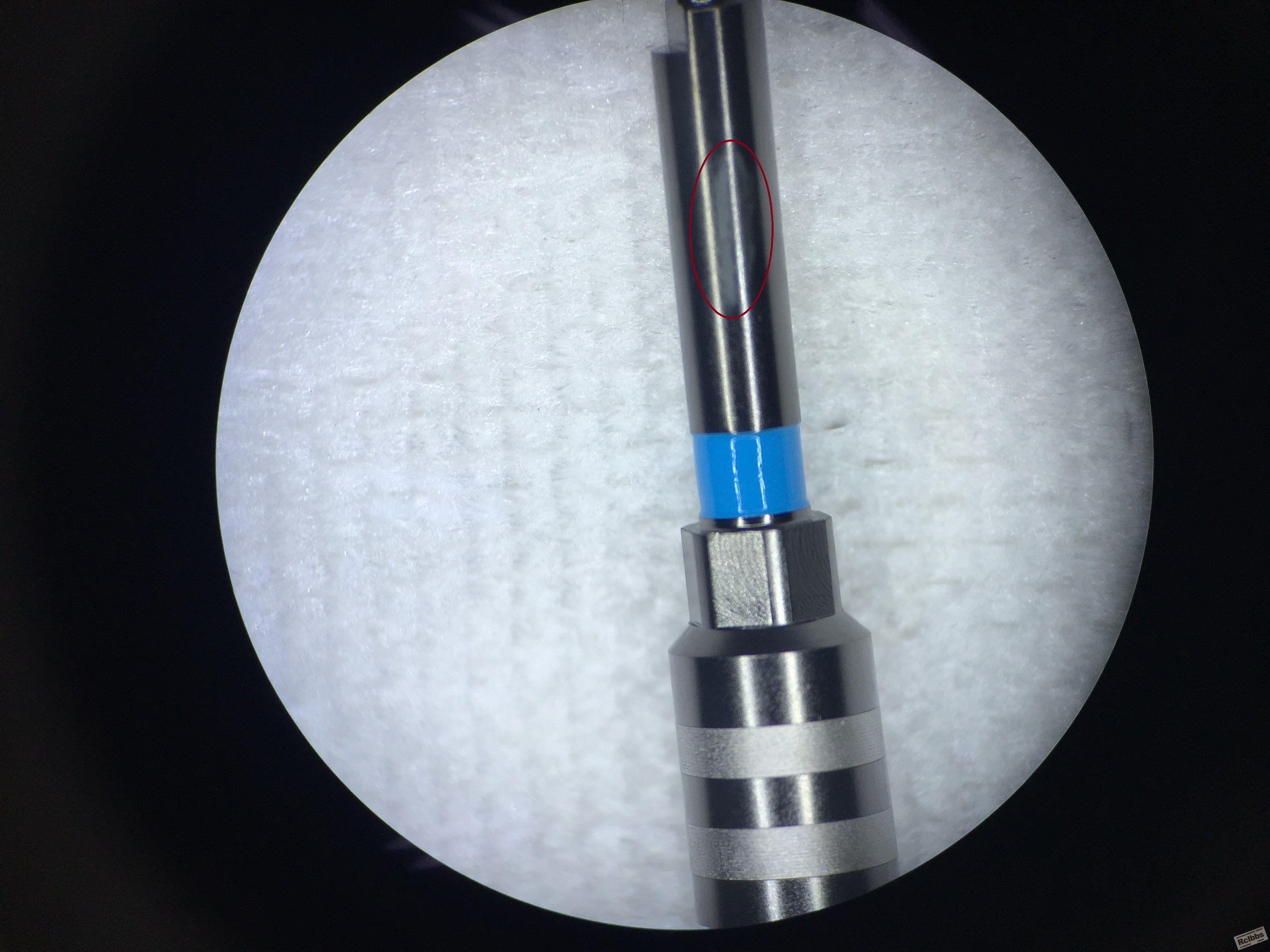

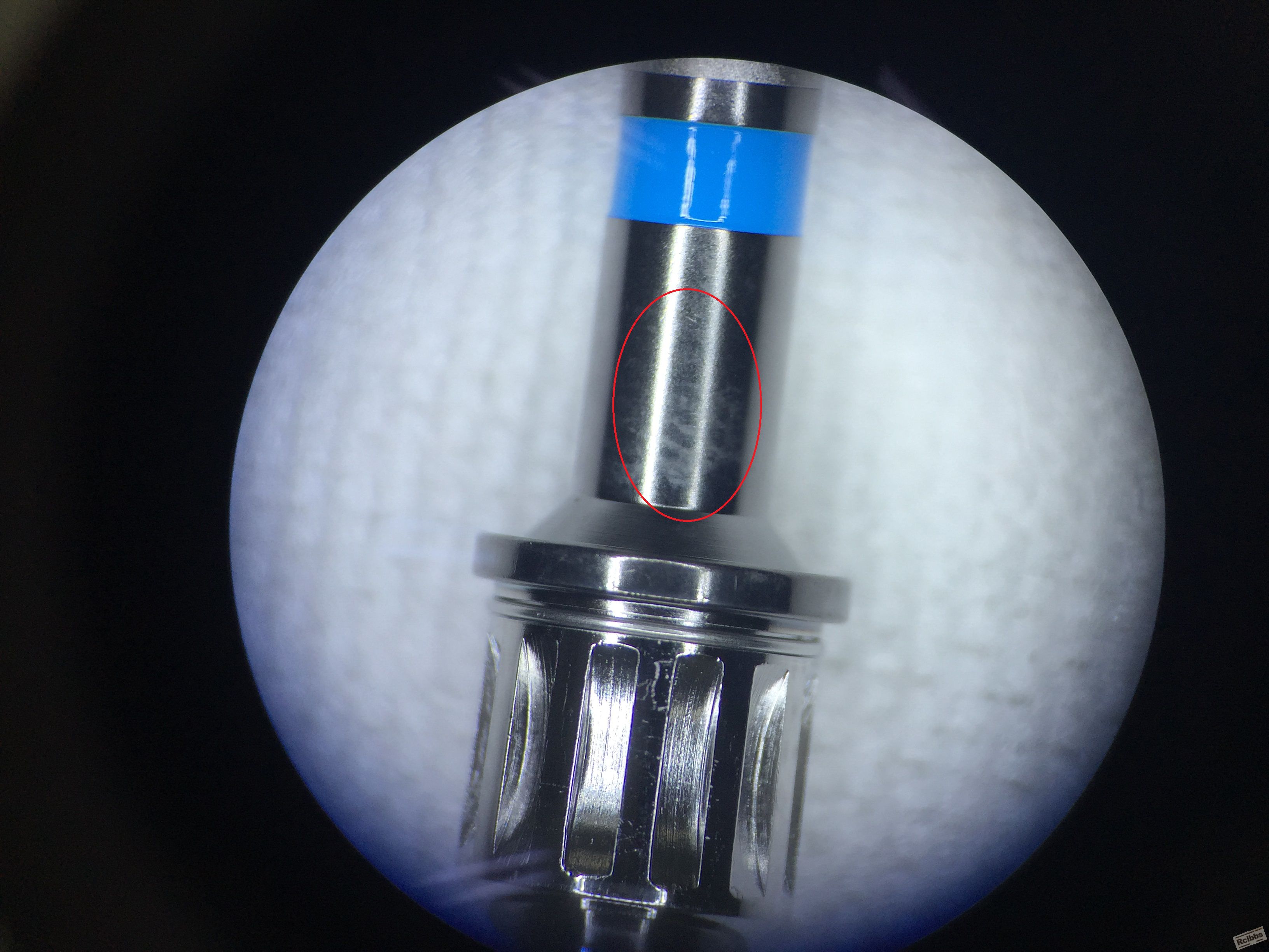

我们公司最近买了一批钻头和配件,原本买进来之后检查尺寸时没有发现异常,但是经过机器清洗之后表面生成了白雾的现象(如照片),是否有神人可以指点发生的可能原因 ? 谢谢。

你们用的是什么清洗方式,清洗剂是什么,工艺是什么

我们用的是纯水及脱脂剂,在超音波洗净槽内用50摄氏度清洗10分钟。

整个表面都覆盖白雾吗?是否是脱脂剂沉积物或清洗液含有溶盐的沉积等?

只有小面积如照片红色圈中的白雾现象,脱脂剂这个厂牌已经用了很长一段时间,想请问跟钻头表面镀层是否会有相关?

人都是普通人,木有神人!神人也不需要来这儿混!
解决问题,无非不过知识面广泛,耐心细致,注意细节,积累经验!抽丝剥茧。
入行十几年,至今对脱脂剂的知识一无所知,不明白楼主,为嘛不选择清洗剂。不同要求,国产与进口品牌都有供应清洗剂。
就本人所知,提供参考:
1、水斑,水渍;
2、脱脂剂残留;
3、脱脂剂其中某组份与金属表面发生反应;
4、部位特征,上?下?
5、漂洗完成,是否有烘干还是自然风干?
另外,您本人是否参与操作,现场操作是否有工艺不合理或者执行不到位的情况。
就想到这么多,胡侃而已,说得不对请谅解!

是发蓝或磷化出现的情况,要询问供货商
