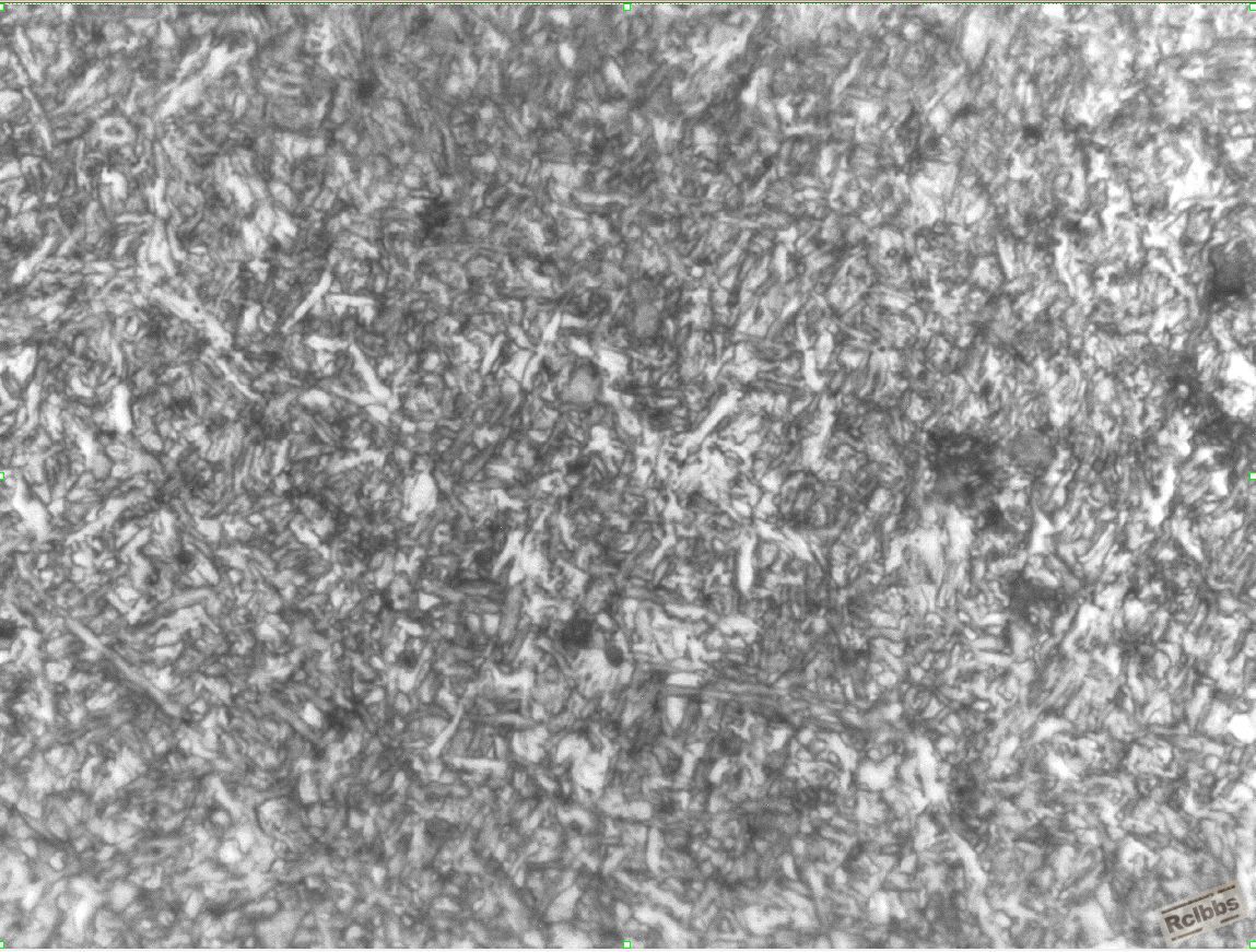

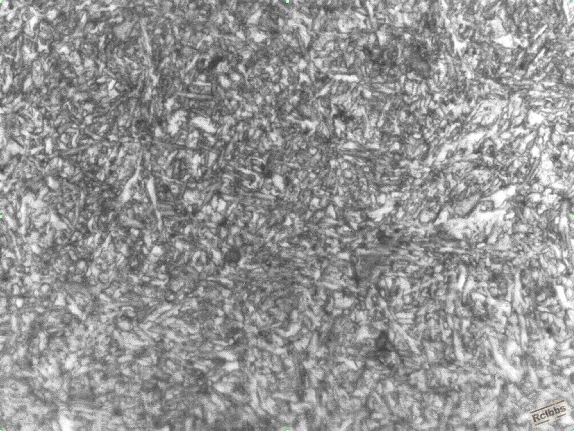

材料都为30CrMo,CO2气体保护焊焊接,这个有没有检验的标准依据?
并请各位老师帮忙看一下组织
母材金相1
母材金相1
母材金相2
母材金相2

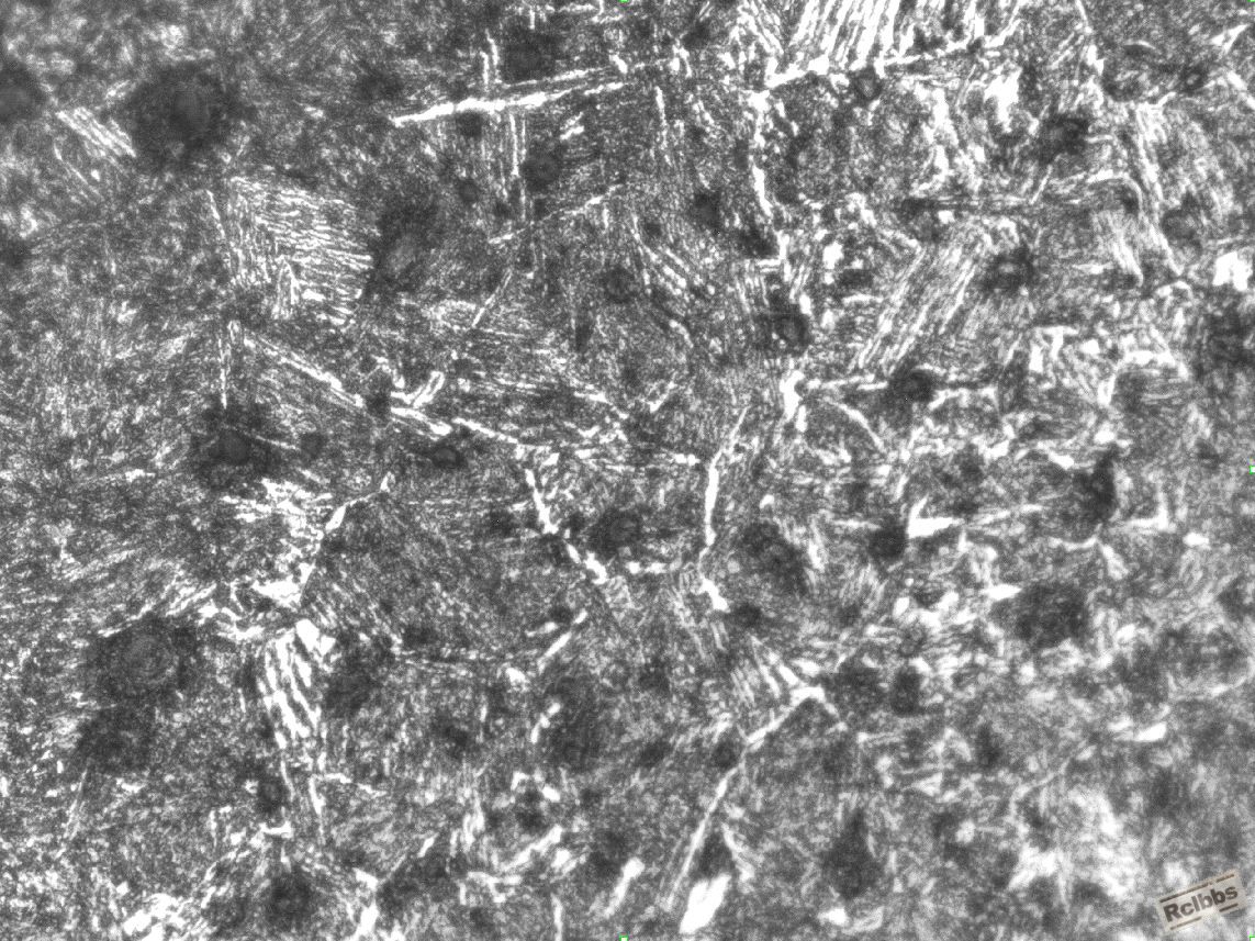

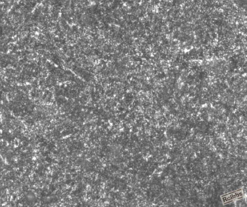

 楼主| 发表于 2015-11-19 12:31:14 | 显示全部楼层
这两张是焊缝处的金相,放大倍数1000X,帮忙看一下组织

发表于 2015-11-20 09:04:14 | 显示全部楼层
母材金相1组织:铁素体+贝氏体+索氏体+屈氏体
母材金相2组织:索氏体+铁素体
焊缝处金相2组织:铁素体+贝氏体
焊缝处金相组织:同上
发表于 2015-11-20 13:22:16 | 显示全部楼层
母材金相1组织:        P+F,且晶粒较粗,应是缓冷组织,故为试样心部区域。
母材金相2组织:        S+F,应为快冷组织,故为试样边部区域。
焊缝处金相2组织:    严格意义应定为P+F,实际为P与B之间的过度组织。
焊缝处金相组织:      同上

发表于 2015-11-21 01:20:01 | 显示全部楼层
母材金相1,铁素体,贝氏体,(M-A)组织
母材金相2,粒貝,(M-A)组织
焊缝金相   铁素体,贝氏体,很少量(M-A)组织

发表于 2016-3-7 08:26:00 | 显示全部楼层
30CrMo采用CO2保护焊,做什么用?
金相组织可以不控制,必须做焊接强度试验,强度不低于母材强度。就是断裂应出现在母材或热影响区,不应该出现在焊缝位置。
