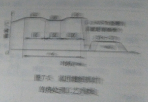

       1)机针的热处理工艺,见图1所示。
                                              图1  家用缝纫机针的热处理工艺曲线
       2)设备选择:在带马弗罐的网带炉,通入氨分解气体保护。
       3)处理结果:硬度为588~615HV;组织为2~3级隐针回火马氏体+细粒状碳化物+少量残留奥氏体;光亮度与照样板相同;抽检塑性20支样品均合格。
