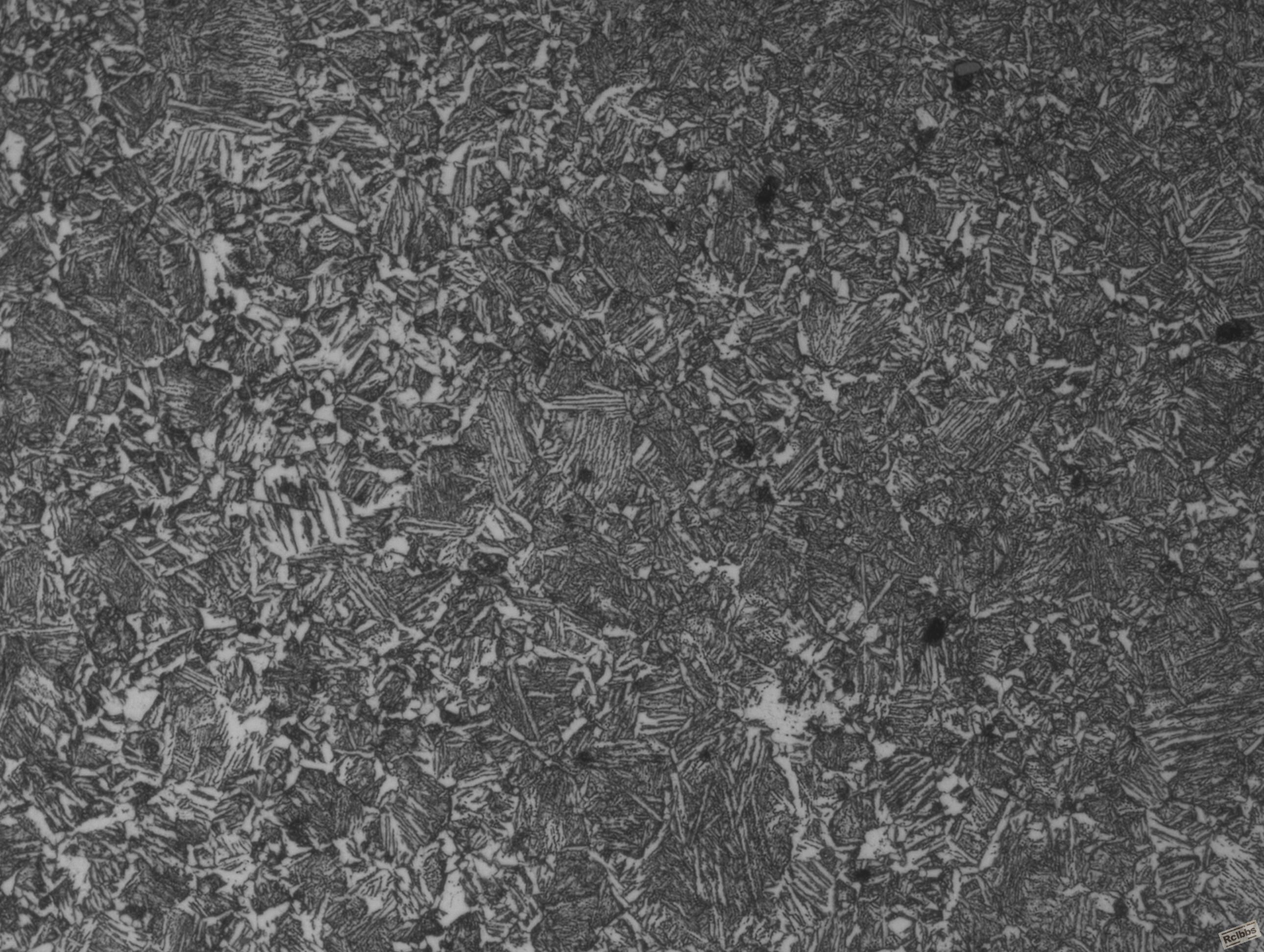

供应商铸钢件,材质成分C:0.23~0.30,Si:0.3~0.6,Mn:1.3~1.6,Cr:0.2~0.5,P,S≤0.025
热处理(调质)890℃淬火+440℃回火
金相组织如下图:
本人对金相不很懂,麻烦请各位帮忙看下是什么组织,有无异常,谢谢!
500×
500×

发表于 2015-11-21 01:32:42 | 显示全部楼层
淬火失败,贝氏体组织

 楼主| 发表于 2015-11-21 08:52:32 | 显示全部楼层
fengyonghe 发表于 2015-11-21 01:32
淬火失败,贝氏体组织
我们只对力学性能和硬度有要求,其力学性能和硬度都满足了的,能说产品有问题么?
还有就是请教下,这属于哪一类贝氏体,谢谢!

签到天数: 128 天
发表于 2015-11-23 23:46:24 | 显示全部楼层
还有就是请教下,这属 ...
白色的不分大小都是铁素体,其余贝氏体。贝氏体中有成排的是条状贝氏体,其余是粒貝
签到天数: 327 天
发表于 2015-11-24 17:56:29 | 显示全部楼层
铁素体+上贝+粒贝,调质组织不对。

发表于 2015-11-25 16:00:00 | 显示全部楼层
上贝氏体+铁素体+屈氏体,加热温度偏低20度,冷却不足。

发表于 2015-11-26 17:00:43 | 显示全部楼层
铸造好的材料一般都是空冷的,你这个有性能要求,所以铸造厂可能加入了吹风喷雾等加快冷速的工序,能有这样的组织已经是很好的了。如果金相有要求或者对性能要求高的话为什么不买锻造件进行调制呢?说到底还是你们的客户想少花钱还想要好东西。这不是矛盾吗?
签到天数: 437 天
发表于 2015-12-23 14:10:04 | 显示全部楼层
组织为回火屈氏体+上贝氏体+铁素体  冷却速度不足
