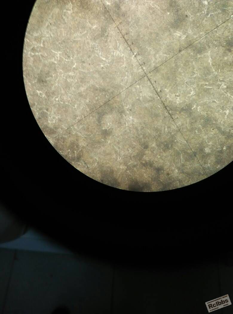

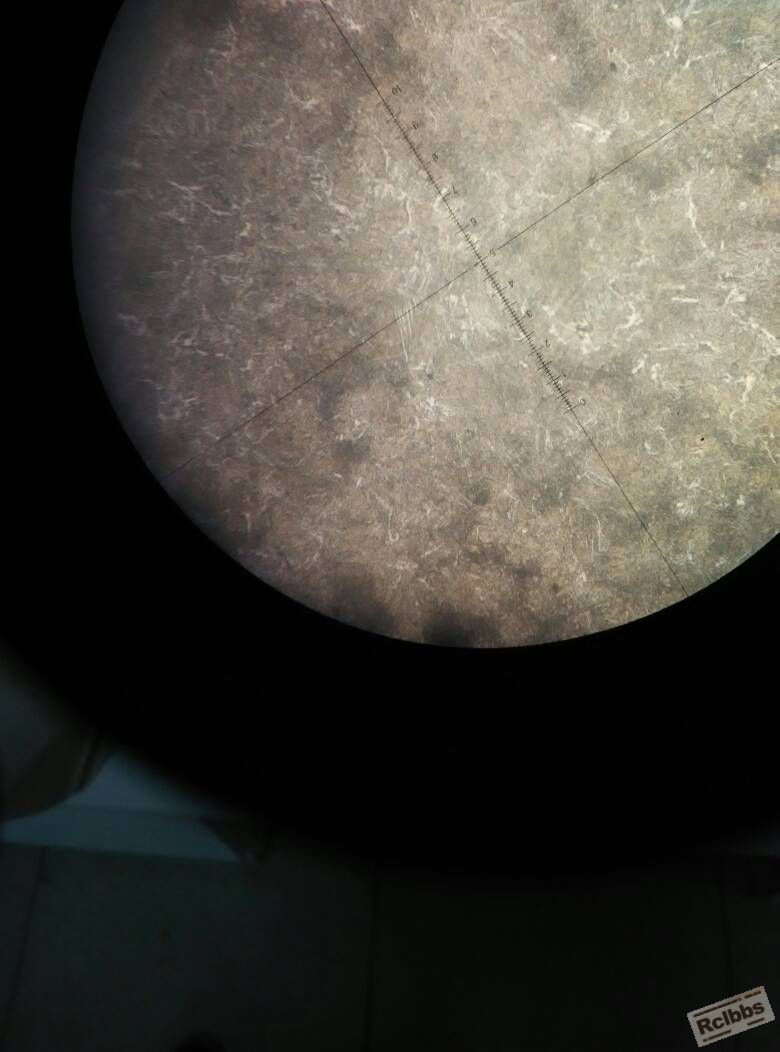

40Cr调质处理回火索氏体+铁素体+暗黑云雾状组织这种组织是屈氏体吗?打HV0.2硬度暗处HRC32正常处组织硬度HRC26。屈氏体硬度应该35-45之间吧?请教各位前辈,谢谢!

谢问会是淬火冷却不足得到淬火马氏体与淬火屈氏体,经过高回,得到回火索氏体+铁素体+屈氏体
 楼主| 发表于 2015-11-20 21:51:01 | 显示全部楼层
(淬火屈氏体不管原来的组织形态如何在高温下也是会发生再结晶的,也会形成等轴状的铁素体。所以经过高温回火后不管原来的组织是淬火马氏体和淬火托氏体还是纯粹的淬火马氏体最后都会变为回火索氏体,而且组织上很难区分。在金相下观察有可能颜色有稍微差别,但是这个也说明不了问题,因为同一种组织由于位相的不同也会存在颜色的差别。)以上是网上下载的,个人也觉得有道理,但另一种得到屈氏体的方法中温回火,我的工艺一定是高回。GB/T13320-2007中5级回火索+铁+屈,屈是如何行成的?求回贴

这种类似屈氏体的组织,是由于淬火冷速不够,在中温靠下的温度区间形成的(M-A)组织。(M-A)组织是在奥氏体基体上分布有岛状颗粒,颗粒本身是马氏体+残余奥氏体。下面那张图是比较典型的淬火态的(M-A)组织。经调质后在α相中析出了高度弥散的碳化物,可能比屈氏体的碳化物还要细小。一般称为回火的(M-A)组织,在黑色基体上面还有灰色的回火马氏体岛状颗粒。由于(M-A)组织比较稳定,调质后仍呈现屈氏体形貌。你照片的对比度小了不是很清晰。

请问这种组织按GB/T13320-2007标准判定1-4级算合格吗?谢谢您!

请问您的照片是多少倍?

除了评级图还有组织说明,只要不违反他的说明应该合格

忘记了,800倍左右吧

冷却速度不足,网状和半网状的铁素体
