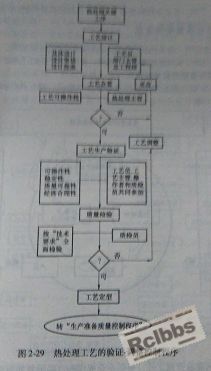

      在工艺设计过程,采用了新技术、新工艺、新工装和新设备以及关键零件热处理等,正式投产前必须在所设计的各种条件下,进行工艺验证,即通过工艺验证找出设计中存在的各种问题,然后根据暴露的具体问题进行相应的调整。如有必要,则进行新一轮的验证,直至全面符合要求才能正式投产。验证的主要内容,包括工艺方案、工艺方法、工艺参数、设备及工装使用、检验方法以及原辅材料供应等所涉及的各个方面的验证与调整。其控制程序如图1所示。
                                       图1  热处理工艺的验证-调整控制程序
        本文插图较大截取不清,请参见马伯龙编著《热处理工艺设计与选择》一书第145页。
