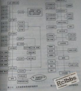

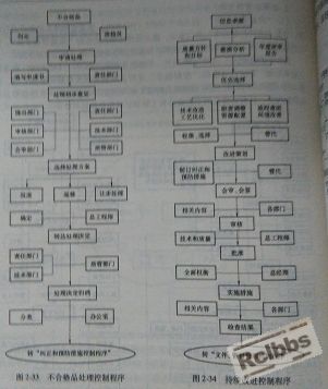

      18. 必要的管理文件
    (1)“质量管理手册”  按GB/T 19001(ISO 9001)质量管理体系的要求进行编写,并按“文件控制程序”予以审批。独立型热处理企业必备“质量管理手册”,企业的热处理车间、班组则无需另行编写,而是使用企业统一的“质量管理手册”。
    (2)“控制程序” 文件  作为大、中型企业的热处理分厂(或车间)以及独立的热处理厂均应有适度地“控制程序” 文件,以便对相关过程的有效控制。例   如图1~图4所示。还有前面提及的图1-10 零件图样的热处理工艺性会审及更改控制程序、后面将提及的工艺设计和工装设计的质量控制程序等。
                                       图1  文件和资料管理控制程序
                                        图2  质量记录管理控制程序
                                         图3  不合品处理控制程序
                                          图4  持续改进控制程序
         本文插图较大截取不清,请参见马伯龙编著《热处理工艺设计与选择》一书第147--148页。
