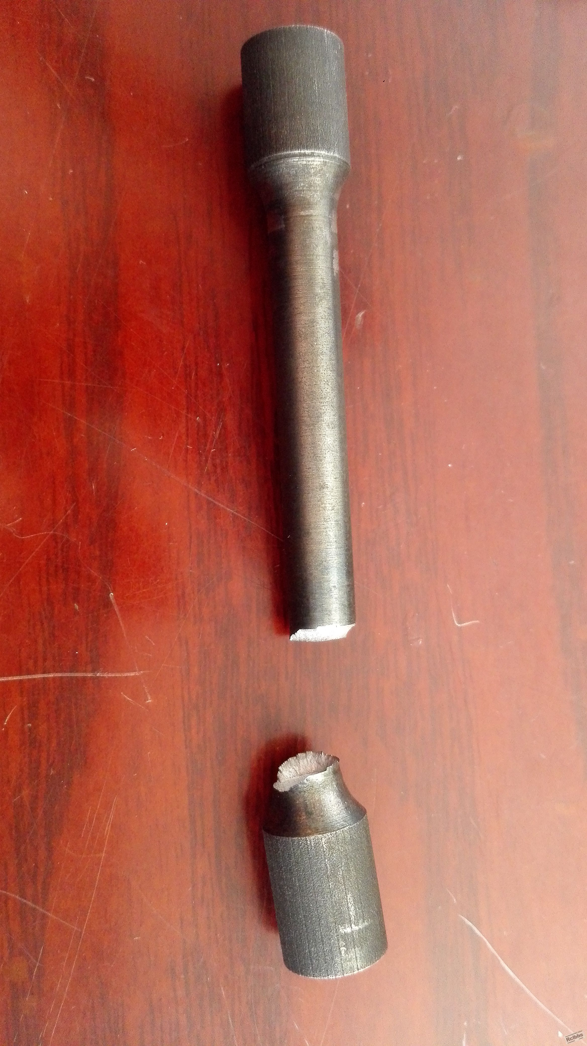

35CrMnSiA  880淬火,260回火  随炉试棒拉伸塑性不合格,淬火炉为新买的真空油淬炉。求原因

提高回火温度再试试看

发表于 2016-1-5 11:40:39 | 显示全部楼层
试样的R角不符合要求,或者标距中间尺寸公差不合理
发表于 2022-7-14 13:20:08 | 显示全部楼层
该回火温度不可能会导致这情况出现,首先确认下材料来源是否稳妥,其次查看R角处是否小于光杆

发表于 2022-7-19 07:42:44 | 显示全部楼层
断裂位置不对啊,你确认下试棒的尺寸

发表于 2022-7-19 09:03:32 | 显示全部楼层
是锻件还是铸件啊,,,,,

发表于 2022-7-19 14:29:14 | 显示全部楼层
提高回火温度,最好能把数据信息说全点
不能盲目提高回火温度增降低硬度增加延伸率,产品肯定有硬度范围和性能要求,唯一可行的办法即可能增加材料淬火硬度,提升淬透性,晶粒度细化提升,然后提高回火温度,把硬度降低到材料要求的硬度值中限,三拉一冲完全没问题了。

发表于 2022-7-26 16:47:01 | 显示全部楼层
这个是典型的航空结构件、标准件材料,一般都是调质下使用的。260℃回火能解释一下吗?

发表于 2022-7-26 16:57:51 | 显示全部楼层
说不定别人想要高强高韧。。。

发表于 2022-8-1 14:30:32 | 显示全部楼层
试样颜色怎么感觉不亮,一般不是要保证表面光洁度,磨加工吗?如果什么都没问题检查材料组织,,
发表于 2023-11-24 14:34:35 | 显示全部楼层
260快到极限,再提高就到回火脆性区间了,这个断裂方式,看看金相组织,有可能形成铁素体或珠光体了
