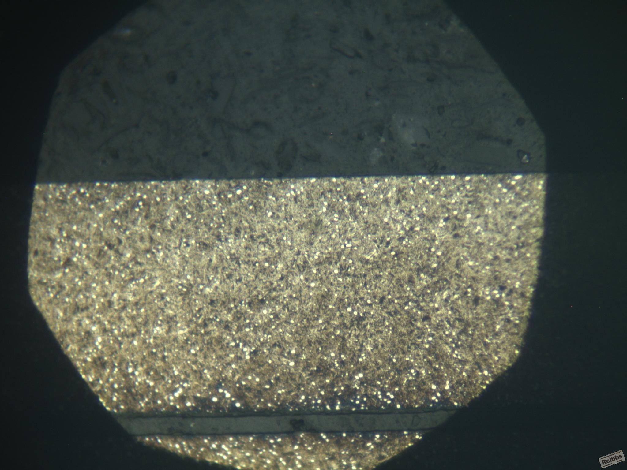

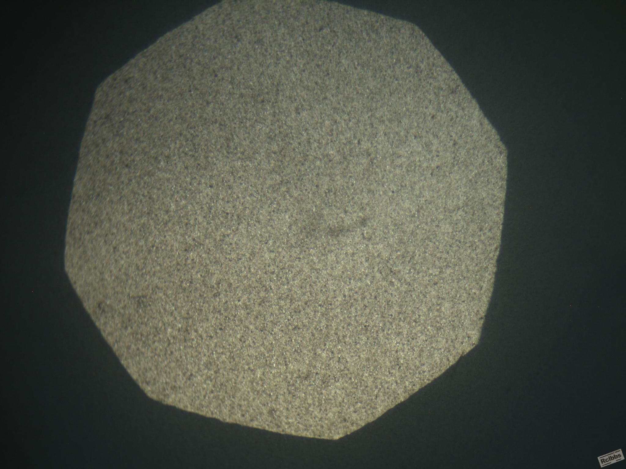

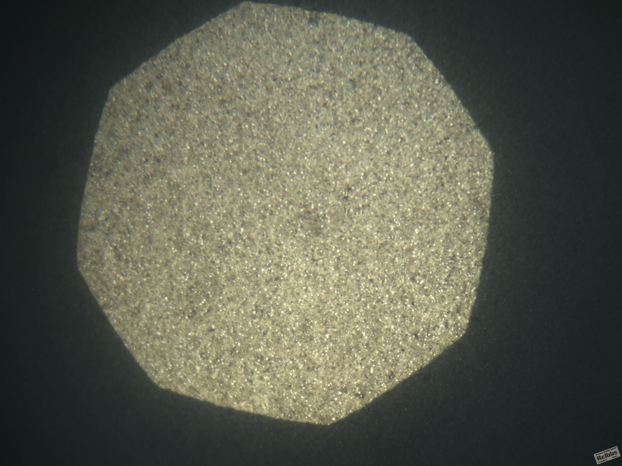

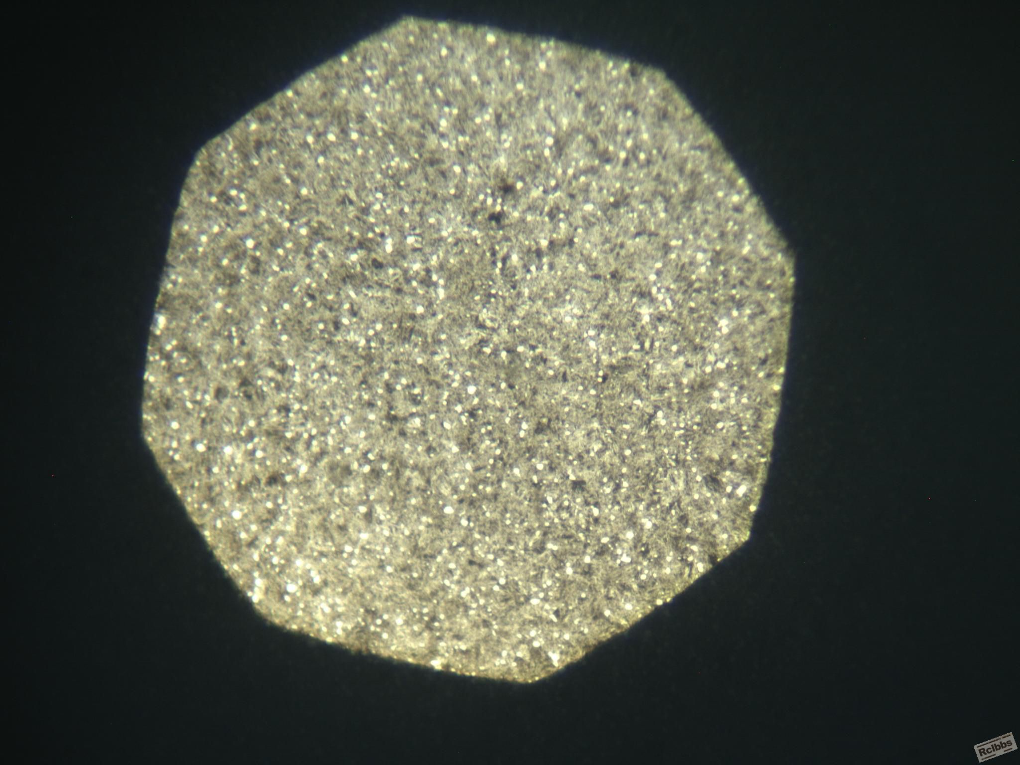

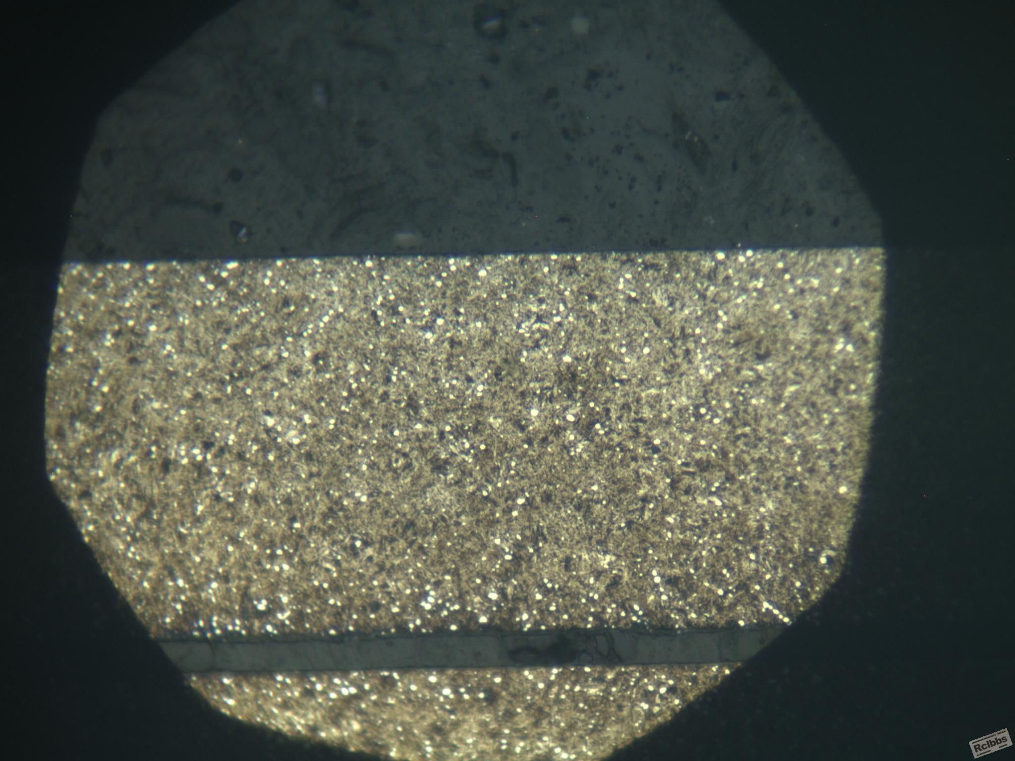

    材料SK5相当于T8Mn,碳素工具钢,材料厚度0.2,网带炉淬火,盐浴炉回火,因表面回火色致发黑工序需酸洗,首次发黑不合格,返工一次。硬度在650~720HV,感觉韧性较差,请专家予以指导为谢!
100倍
100倍
200倍
200倍
400倍
400倍
截面400倍
400倍
400倍
韧性较差的原因是淬火保温时间不够,未溶碳化物较多(大)的原因还是发黑酸铁反应产生氢的扩散所致?
图中的黑色小点是酸洗所致吗?

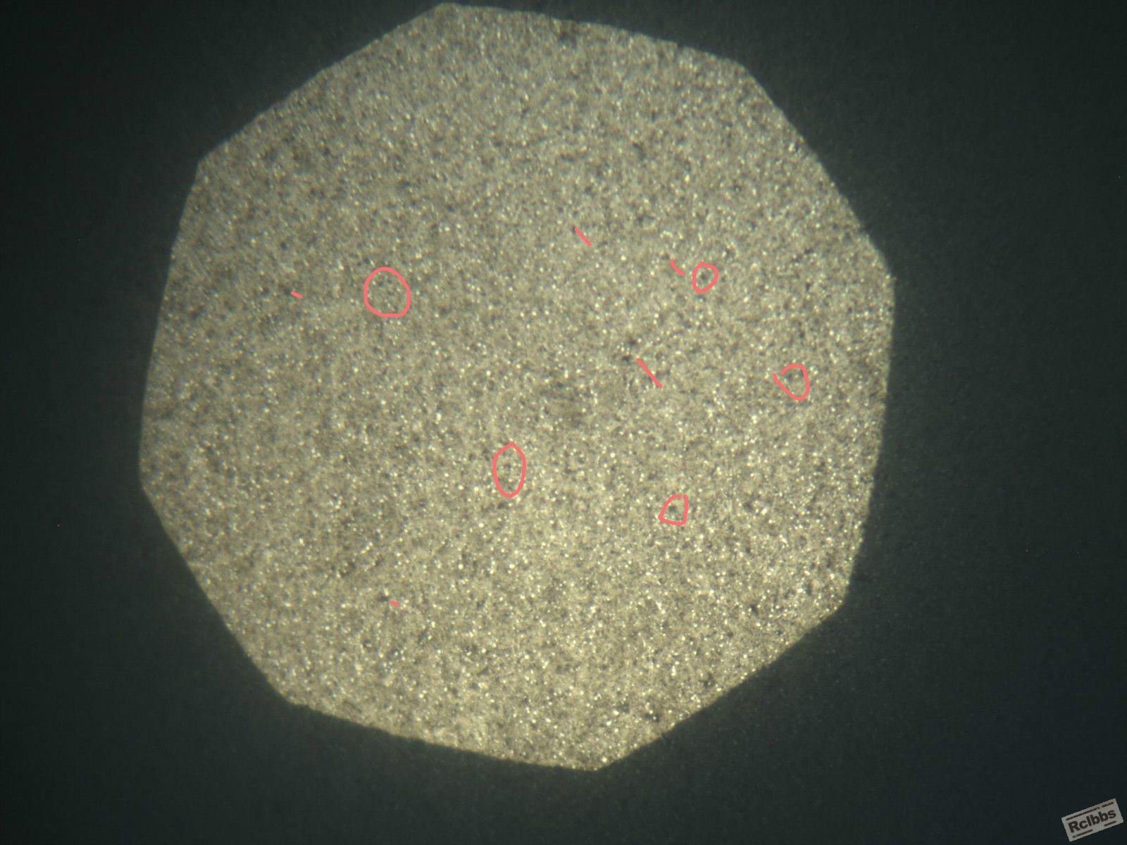

图中红色中的黑点是?
签到天数: 128 天
发表于 2015-11-26 23:21:09 | 显示全部楼层
脆性与酸洗有关,黑点是淬火时的非马氏体组织
签到天数: 578 天
 楼主| 发表于 2015-11-27 09:17:47 | 显示全部楼层
“脆性与酸洗有关,黑点是淬火时的非马氏体组织”
请教高工,酸洗造成脆性在金相组织中能看得出来吗?
发表于 2015-11-27 18:39:20 | 显示全部楼层
wangzeshi 发表于 2015-11-27 11:29
好像析出渗碳体了。这样就会韧性差。网带炉一般在淬火处的温度分布复杂,零件很薄,对温度不波动敏感,温度 ...
       温度短时降低就会产生析出渗碳体的现象……         析出渗碳体的现象対韧性有何影响?

淬火时非马氏体组织是怎么产生的呢?是温度不够吗?
发表于 2015-12-1 10:02:52 | 显示全部楼层
应该是冷却慢了,产生类似托氏体的非马氏体组织

发表于 2015-12-1 11:57:12 | 显示全部楼层
感觉碳化物的分布不均匀。
签到天数: 128 天
发表于 2015-12-1 23:12:05 | 显示全部楼层
同意,冷速不够

 楼主| 发表于 2015-12-2 13:48:21 | 显示全部楼层
请教高工,因冷速不够产生此非马组织,对性能产生怎样的影响呢?
发表于 2015-12-2 14:24:35 | 显示全部楼层
        这么薄的工件经两次发黑处理,酸洗造成的酸脆的可能心是最大的。

发表于 2015-12-3 13:18:43 | 显示全部楼层
与酸洗无关,硬度高则韧性必然差。由选材所决定的。

发表于 2015-12-4 00:07:55 | 显示全部楼层
在金相组织中看不出来
这种组织会使脆性增大。我说的问题与碳化物无关,照片中的碳化物是正常组织,不是冷却过程析出的。冷速不够绝不可能析出颗粒状碳化物。
