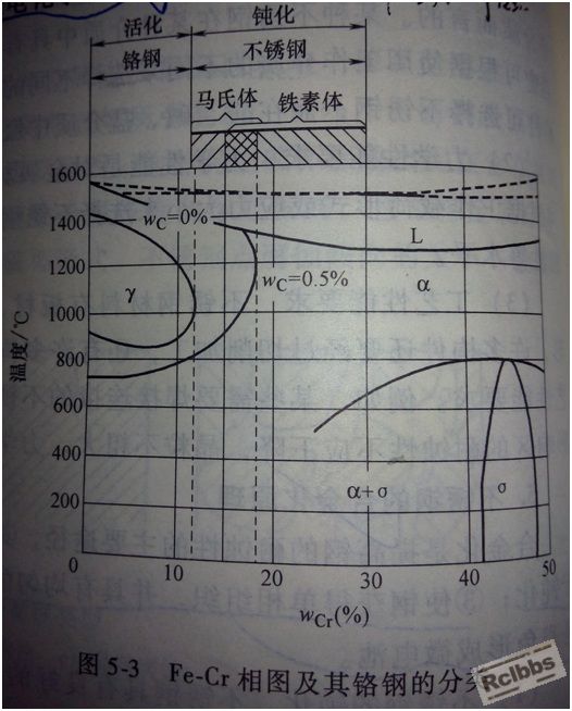

请教,为什么铁素体型不锈钢“加热至高温也不发生相变”(即不能通过热处理来改变其组织)?难道连奥氏体化也没有吗,还是想表达什么思想?

这得从Fe-Cr相图入手分析,当铬质量分数达到13%时,由于铬具有稳定铁素体的作用,起到封闭γ相区,且Cr与α-Fe无限互溶,因此Fe-Cr合金中将没有奥氏体相变,从高温到低温都保持铁素体。

热处理的问题,还是本站回复准确!
